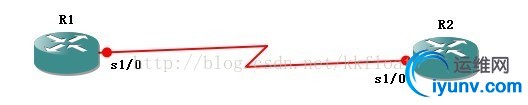

  • 实验一、HDLC封装
    R1配置:
    R1#conf t
    R1(config-if)#exit
    R1(config)#ints1/0
    R1(config-if)#ipadd 192.168.12.1 255.255.255.0
    R1(config-if)#encapsulationhdlc //设置接口封装模式为HDLC,其实Cisco路由器串口默认就是HDLC封装可以不打此命令
    R1(config-if)#nosh
    R1(config-if)#exit
    R2配置:
    R2#conf t
    R2(config)#ints1/0
    R2(config-if)#ipadd 192.168.12.2 255.255.255.0
    R2(config-if)#enc
    R2(config-if)#encapsulationhdlc
    R2(config-if)#nosh
    R2(config-if)#exit
    检查:
    R1#sh interfacess1/0
    Serial1/0 is up,line protocol is up
      Hardware is M4T
      Internet address is 192.168.12.1/24
      MTU 1500 bytes, BW 1544 Kbit, DLY 20000 usec,
         reliability 255/255, txload 1/255, rxload1/255
      Encapsulation HDLC, crc 16, loopbacknot set
      Keepalive set (10 sec)
      Restart-Delay is 0 secs
      CRC checking enabled
      Last input 00:00:08, output 00:00:08, outputhang never
      Last clearing of "show interface"counters never
      Input queue: 0/75/0/0(size/max/drops/flushes); Total output drops: 0
      Queueing strategy: weighted fair
      Output queue: 0/1000/64/0 (size/maxtotal/threshold/drops)
         Conversations  0/1/256 (active/max active/max total)
         Reserved Conversations 0/0 (allocated/maxallocated)
         Available Bandwidth 1158 kilobits/sec
      5 minute input rate 0 bits/sec, 0 packets/sec
      5 minute output rate 0 bits/sec, 0packets/sec
         37 packets input, 2974 bytes, 0 no buffer
         Received 37 broadcasts, 0 runts, 0 giants,0 throttles
         0 input errors, 0 CRC, 0 frame, 0 overrun,0 ignored, 0 abort
         48 packets output, 4122 bytes, 0 underruns
         0 output errors, 0 collisions, 2 interfaceresets
         0 output buffer failures, 0 output buffersswapped out
         3 carrier transitions     DCD=up DSR=up  DTR=up  RTS=up CTS=up
    帧格式定义
帧头(0x7E)
地址
控制
协议
数据
校验
帧尾(0x7E)
帧头字段:0x7E ,标志字段启动
地址字段:标准HDLC可用于点到点连接和点到多点连接。它是一个标准的广播地址(0xFFFF),用于点到点连接时,该字段为空用于用户信道设备的识别
控制字段:控制字段有三种格式,这取决于HDLC帧的类型。HDLC帧的类型包括信息帧、管理帧和无编号帧。
协议字段:该字段仅限于Cisco HDLC,用于指定帧中封装的协议类型(如0x0800表示IP协议)。
数据字段:(由信道误码率和丢帧率确定)长度<1020,这是一个变长字段,包含第3层分组
帧校验序列(FCS):FCS位于帧尾标志字段前,通常是循环冗余校验(CRC)计算结果。在接收端将重新计算CRC,如果结果与帧中的值不同,将认为发生了错误
帧尾字段:0x7E ,标志字段结束
HDCL是点到点串行线路上(同点电路)的帧封装格式,其帧格式和以太网帧格式有很大的差别,HDLC帧没有源MAC地址和目的MAC地址。Cisco公司对HDLC进行了专有化,Cisco的HDLC封装和标准的HDLC不兼容。如果链路的两端都是Cisco设备,使用HDLC封装没有问题,但如果Cisco设备与非Cisco设备进行连接,应使用PPP协议。HDLC不能提供验证,缺少了对链路的安全保护。

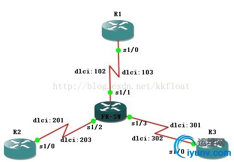

    实验八、帧中继之配置全互联网络并运行EIGRP(或RIP)
    R1配置:
    R1#conf t
    R1(config)#int s1/1
    R1(config-if)#encapsulation frame-relay //启用帧中继封装
    R1(config-if)#frame-relay intf-type dte //设置接口为DTE,DTE能够通过网络发送和接收模拟或数字信号形式数据的设备,此命令可以不输入,因为默认就是DTE
    R1(config-if)#frame-relay map ip 10.10.10.1 102//静态映射dlci与IP,此dlci必须存在于FR-SW中(16-1007),使得自己ping通自己
    R1(config-if)#ip add 10.10.10.1 255.255.255.0
    R1(config-if)#no sh
    R1(config-if)#exit
    R1(config)#int lo 1
    R1(config-if)#ip add 1.1.1.1 255.255.255.0
    R1(config-if)#exit
    R1(config)#router eigrp 1
    R1(config-router)#no auto-summary
    R1(config-router)#net 1.1.1.0 255.255.255.0
    R1(config-router)#net 10.10.10.0 255.255.255.0
    R2配置:
    R2#conf t
    R2(config)#int s1/2
    R2(config-if)#encapsulation frame-relay
    R2(config-if)#frame-relay intf-type dte
    R1(config-if)#frame-relay map ip 10.10.10.2 102
    R2(config-if)#ip add 10.10.10.2 255.255.255.0
    R2(config-if)#no sh
    R2(config-if)#exit
    R2(config)#int lo 1
    R2(config-if)#ip add 2.2.2.2 255.255.255.0
    R2(config-if)#exit
    R2(config)#router eigrp 1
    R2(config-router)#no auto-summary
    R2(config-router)#net 2.2.2.0 255.255.255.0
    R2(config-router)#net 10.10.10.0 255.255.255.0
    R2(config-router)#exit
    R3配置:
    R3#conf t
    R3(config)#int s1/3
    R3(config-if)#encapsulation frame-relay
    R3(config-if)#frame-relay intf-type dte
    R3(config-if)#ip add 10.10.10.3 255.255.255.0
    R3(config-if)#no sh
    R3(config-if)#exit
    R3(config)#int lo 1
    R3(config-if)#ip add 3.3.3.3 255.255.255.0
    R3(config-if)#exit
    R3(config)#router eigrp 1
    R3(config-router)#no auto-summary
    R3(config-router)#net 3.3.3.0 255.255.255.0
    R3(config-router)#net 10.10.10.0 255.255.255.0
    R3(config-router)#exit
    FR-SW配置:
    FR-SW#conf t
    FR-SW(config)#frame-relay switching //配置路由器作为帧中继交换机
    FR-SW(config)#int s1/1
    FR-SW(config-if)#encapsulation frame-relay //s1/1接口开启帧中继封装
    FR-SW(config-if)#frame-relay intf-type dce//设置接口为DCE,它在DTE和传输线路之间提供信号变换和编码功能,并负责建立、保持和释放链路的连接
    FR-SW(config-if)#frame-relay route 102 interface s1/2 201 //建立帧中继永久虚电路交换的路由,从此接口进来的dlci 102要从接口s1/2出去,并与对端的dlci 201交换
    FR-SW(config-if)#frame-relay route 103 interface s1/3 301//建立帧中继永久虚电路交换的路由,从此接口进来的dlci 103要从接口s1/3出去,并与对端的dlci 301交换
    FR-SW(config-if)#no sh
    FR-SW(config-if)#exit
    FR-SW(config)#int s1/2
    FR-SW(config-if)#frame-relay route 201 interface s1/1 102
    FR-SW(config-if)#frame-relay route 203 interface s1/3 302
    FR-SW(config)#int s1/3
    FR-SW(config-if)#frame-relay route 301 interface s1/1 103
    FR-SW(config-if)#frame-relay route 302 interface s1/2 203
    检查测试:
    R1#sh frame-relay pvc //查看虚链路状态
    PVC Statistics for interface Serial1/1 (Frame Relay DTE)
                  Active     Inactive      Deleted       Static
      Local          2            0            0            0
      Switched       0            0            0            0
      Unused         0            0           0            0
    DLCI = 102, DLCI USAGE = LOCAL, PVC STATUS = ACTIVE, INTERFACE =Serial1/1
      input pkts 2             output pkts 1            in bytes 68
      out bytes 34             dropped pkts 0           in pkts dropped 0
      out pkts dropped 0                out bytes dropped 0
      in FECN pkts 0           in BECN pkts 0           out FECN pkts 0
      out BECN pkts 0          in DE pkts 0             out DE pkts 0
      out bcast pkts 1         out bcast bytes 34
      5 minute input rate 0 bits/sec,0 packets/sec
      5 minute output rate 0 bits/sec,0 packets/sec
      pvc create time 00:07:17, last timepvc status changed 00:06:57
    DLCI = 103, DLCI USAGE = LOCAL, PVC STATUS = ACTIVE, INTERFACE =Serial1/1
      input pkts 1             output pkts 1            in bytes 34
      pvc create time 00:04:00, lasttime pvc status changed 00:03:10
    R1#sh frame-relay map //帧中继map表其实相当于我们的arp缓存表,必须要有dlci关联才能通信,动态学习到的dlci是通过反转ARP学到的
    Serial1/1 (up): ip 10.10.10.1 dlci 102(0x66,0x1860), static,
                  CISCO, status defined, active
    Serial1/1 (up): ip 10.10.10.2 dlci 102(0x66,0x1860), dynamic,
                  broadcast,, statusdefined, active
    Serial1/1 (up): ip 10.10.10.3 dlci 103(0x67,0x1870), dynamic,
    R1#ping 10.10.10.1 //ping自己时数据包要先发到网络上,再发回来
    Type escape sequence to abort.
    Sending 5, 100-byte ICMP Echos to 10.10.10.1, timeout is 2 seconds:
    Success rate is 100 percent (5/5), round-trip min/avg/max = 40/69/180 ms
    R1#ping 10.10.10.2
    Sending 5, 100-byte ICMP Echos to 10.10.10.2, timeout is 2 seconds:
    Success rate is 100 percent (5/5), round-trip min/avg/max = 40/60/108 ms
    R1#ping 10.10.10.3
    Sending 5, 100-byte ICMP Echos to 10.10.10.3, timeout is 2 seconds:
    Success rate is 100 percent (5/5), round-trip min/avg/max = 36/88/140 ms
    R1#sh ip rou eigrp
         2.0.0.0/24 is subnetted, 1subnets
    D       2.2.2.0 [90/2297856] via10.10.10.2, 00:03:50, Serial1/1
         3.0.0.0/24 is subnetted, 1subnets
    D       3.3.3.0 [90/2297856] via10.10.10.3, 00:02:54, Serial1/1
1、帧中继的包格式:

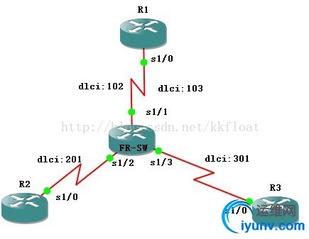

实验九、帧中继之配置星型网络并尝试运行EIGRP(RIP)
R1配置:
R1#conf t
R1(config)#int lo 1
R1(config-if)#exit
R1(config)#int s1/0

检查测试:
PVC Statistics for interface Serial1/0 (Frame Relay DTE)
  Local          2            0            0            0
  Switched       0            0            0            0
  Unused         0            0            0            0
DLCI = 102, DLCI USAGE = LOCAL, PVC STATUS = ACTIVE, INTERFACE =Serial1/0
  input pkts 10            output pkts 11           in bytes 58
  out bytes 628            dropped pkts 0           in pkts dropped 0
  out bcast pkts 6         out bcast bytes 324
  pvc create time 00:05:36, lasttime pvc status changed 00:05:26
DLCI = 103, DLCI USAGE = LOCAL, PVC STATUS = ACTIVE, INTERFACE =Serial1/0
  input pkts 28            output pkts 28           in bytes 2318
  out bytes 2354           dropped pkts 0           in pkts dropped 0
  out bcast pkts 7         out bcast bytes 418
  pvc create time 00:05:37, lasttime pvc status changed 00:05:27
Serial1/0 (up): ip 10.10.10.1 dlci 102(0x66,0x1860), static,
              CISCO, statusdefined, active
Serial1/0 (up): ip 10.10.10.2 dlci 102(0x66,0x1860), dynamic,
              broadcast,
Serial1/0 (up): ip 10.10.10.3 dlci 103(0x67,0x1870), dynamic
R1#ping 10.10.10.2
Success rate is 100 percent (5/5), round-trip min/avg/max = 36/50/92 ms
R1#ping 10.10.10.3
Success rate is 100 percent (5/5), round-trip min/avg/max = 36/55/88 ms
R1#sh ip rou eigrp
D       2.2.2.0 [90/2297856] via10.10.10.2, 00:04:09, Serial1/0
D       3.3.3.0 [90/2297856] via10.10.10.3, 00:05:52, Serial1/0
R2#sh ip rou eigrp //学不到全部路由
     1.0.0.0/24 is subnetted, 1subnets
D       1.1.1.0 [90/2297856] via10.10.10.1, 00:04:27, Serial1/0
R3#sh ip route  eigrp//学不到全部路由
D       1.1.1.0 [90/2297856] via10.10.10.1, 00:06:40, Serial1/0
在帧中继星型网络中不难发现,只有R1这个中心路由器学习到了所有路由,而R2、R3并没有学习到全部路由,这是因为RIP和EIGRP的水平分割问题导致的路由更新问题。另外运行OSPF路由协议也会有问题的
R3配置:
R3#conf t
R3(config)#int lo 1
R3(config-if)#exit
R3(config)#int s1/0
R3(config-if)#no frame-relay inverse-arp
R3(config-if)#frame-relay map ip 10.10.10.5 301 broadcast
R3(config-if)#frame-relay map ip 10.10.10.3 301
R3(config-if)#ip add 10.10.10.6 255.255.255.252
R3(config-if)#no sh
R3(config-if)#exit
R3(config-router)#net 0.0.0.0 255.255.255.255
FR-SW配置:
FR-SW#conf t
检查测试:
R1#sh fr pvc
  Local          2            0            0            0
  Switched       0            0            0            0
  Unused         0            0            0           0
DLCI = 102, DLCI USAGE = LOCAL, PVC STATUS = ACTIVE, INTERFACE =Serial1/0.12
  input pkts 15            output pkts 108          in bytes 924
  out bytes 11712          dropped pkts 0           in pkts dropped 0
  out bcast pkts 103       out bcast bytes 11350
  pvc create time 00:18:52, last timepvc status changed 00:18:52
DLCI = 103, DLCI USAGE = LOCAL, PVC STATUS = ACTIVE, INTERFACE =Serial1/0.13
  input pkts 9             output pkts 82           in bytes 492
  out bytes 8391           dropped pkts 0           in pkts dropped 0
  out bcast pkts 75        out bcast bytes 7885
  pvc create time 00:18:54, lasttime pvc status changed 00:18:54
Serial1/0.12 (up): point-to-point dlci, dlci 102(0x66,0x1860), broadcast
Serial1/0.13 (up): point-to-point dlci, dlci 103(0x67,0x1870), broadcast
R1#sh ip route eigrp
D       2.2.2.0 [90/2297856] via10.10.10.2, 00:02:39, Serial1/0.12
D       3.3.3.0 [90/2297856] via10.10.10.6, 00:01:46, Serial1/0.13
R2#sh ip route eigrp
D       1.1.1.0 [90/2297856] via10.10.10.1, 00:03:01, Serial1/0
D       3.3.3.0 [90/2809856] via10.10.10.1, 00:02:08, Serial1/0
     10.0.0.0/30 is subnetted, 2subnets
D       10.10.10.4 [90/2681856]via 10.10.10.1, 00:03:01, Serial1/0
D       1.1.1.0 [90/2297856] via10.10.10.5, 00:03:01, Serial1/0
D       2.2.2.0 [90/2809856] via10.10.10.5, 00:03:01, Serial1/0
D       10.10.10.0 [90/2681856]via 10.10.10.5, 00:03:01, Serial1/
此时我们在帧中继的点对点子接口网络中就可以运行RIP、EIGRP这两个距离矢量动态路由协议了
实验十一、帧中继网络中运行OSPF(多种解决方案)
默认情况下帧中继网络是无法运行OSPF协议的,因为帧中继(fram-relay)网络属于非广播型多路访问, 而OSPF协议规定路由器之间的Hello包是通过组播来传输(组播也属于非广播类型)因此帧中继上默认情况是无法运行OSPF协议的。一般在帧中继网络中,通过反向ARP学习到的PVC默认是自动支持二层广播封装的。帧中继当中广播发送的形式与以太网中的广播发送是不同的,路由器会将广播包为每条已经和IP地址建立起了映像关系的PVC(即在 frame-relaymap 中有显示)复制一份该广播包并发送。
广播型多路访问,目前而言指的就是以太网链路, 3. NBMA:网络中允许存在多台Router,物理上链路共享,通过二层虚链路(VC)建立逻辑上的连接。NBMA网络不是没有广播的能力,而是广播针对每一条VC发送,这样就使得一台路由器在不是Full-Mesh的NBMA拓扑中,发送的广播或组播分组可能无法到达其他所有路由器。 Hello和Dead 隔分别为30s 和120s
OSPF 的网络类型
  • Broadcast(广播):支持发送组播/广播,选DR/BDR,hello间隔为10秒涉及IP 和MAC,用ARP实现二层和三层映射。选举DR/BDR,自动发现邻居。Hello间隔为10s,失效为40s
  • NBMA(非广播型多路访问):不支持发送组播/广播,选DR/BDR,hello间隔为30秒,网络中允许存在多台Router,物理上链路共享,通过二层虚链路(VC)建立逻辑上的连接。NBMA网络不是没有广播的能力,而是广播针对每一条VC发送,这样就使得一台路由器在不是Full-Mesh的NBMA拓扑中,发送的广播或组播分组可能无法到达其他所有路由器。 Hello和Dead 隔分别为30s 和120s
  • Point-to-multipoint(点到多点):支持发送组播/广播,不选DR/BDR,hello间隔为30秒
  • Point-to-point(点到点):支持发送组播/广播,不选DR/BDR,hello间隔为10,:一个网络里仅有2个接口,使用HDLC或PPP封装,不需寻址,地址字段固定为FF ,在点到点链路上运行OSPF没有必要选举DR,因为就是两点一线,简单得很;而在NBMA网络中运行OSPF由于是多路访问,DR可以存在,通过调整成手动发现邻居可以防止过多的Hello 开销。OSPF会自动检测接口类型(发现封装模式为PPP或HDLC,就认为是点到点),OSPF数据包使用224.0.0.5发送,不知道DR是什么东西,就知道对端是谁,OSPF hello间隔为10s,失效为40s
子接口类型(母接口进行了帧中继封装,子接口不能单独配置帧中继封装)
  • Multipoint:一个子接口出去,可以连接到多个节点。和主接口配置方式一样。意味着这个子接口对应多条VC,相同IP子网内有多于两台的路由器。当子接口被定义为multipoint时,其OSPF网络类型就变成了非广播
  • Point-to-point:一个子接口出去只能连接到一个节点。注意:当子接口的类型被定义为point-to-point时,其OSPF网络类型就是point-to-point,在其他情况下,只要接口进行了帧中继封装,则默认的OSPF网络类型就是NBMA
在一个 NMBA网络执行以下命令允许运行OSPF的灵活性用不同的模式:
ip ospf network {广播 | 非广播 | {点对多点 [non-broadcast ] | 点到点 }}
FR配置:
FR-SW#conf t
FR-SW(config-if)#frame-relay route 203 interface S1/3 302
方案一:默认网络非广播类型,手工设置ospf网络类型为广播型,在指定fram-relay map时设置为broadcast
R1配置:
R1#conf t
R1(config)#int s1/0
R1(config-if)#no frame-relay inverse-arp//关闭接口的ARP逆向解析,即禁止本地DLCI向帧中继交换机发出反向地址解析,而是手工指定。
R1(config-if)#frame-relay map ip 10.10.10.2 102 broadcast //手动添加到R2的DLCI映射,并设置映射支持广播
R1(config-if)#frame-relay map ip 10.10.10.3 103 broadcast//手动添加到R3的DLCI映射,并设置映射支持广播
R1(config-if)#ip ospf network broadcast//帧中继默认是NBMA(非广播多点接入类型),不支持三层广播发送,而OSPF的邻居关系是通过广播hello包协商的,所以此处将指定该接口在OSPF协议中的类型为广播类型。
R1(config-if)#no sh
R1(config-if)#exit
R1(config)#int lo 1
R1(config-if)#exit
R1(config)#router ospf 1
R1(config-router)#network 0.0.0.0 255.255.255.255 area 0
R1(config-router)#exit
R2配置:
R2#conf t
R2(config)#int lo 1
R2(config-if)#exit
R2(config)#int s1/0
R2(config-if)#no frame-relay inverse-arp
R2(config-if)#frame-relay map ip 10.10.10.1 201 broadcast//手动添加到R1的DLCI映射,并设置映射支持广播
R2(config-if)#frame-relay map ip 10.10.10.3 203 //手动添加到R3的DLCI映射,但不支持广播。注意
R2(config-if)#ip ospf priority 0 //不参与ospf的DR选举,让R1作DR
R2(config-if)#ip ospf network broadcast
R2(config-if)#no sh
R2(config-if)#exit
R2(config)#router ospf 1
R2(config-router)#network 0.0.0.0 255.255.255.255 area 0
R3配置:
R3#conf t
R3(config)#int lo 1
R3(config-if)#exit
R3(config)#int s1/0
R3(config-if)#frame-relay map ip 10.10.10.1 301 broadcast//手动添加到R1的DLCI映射,并设置映射支持广播,注意:最后跟的那个broadcast是指在二层开启广播支持功能
R3(config-if)#frame-relay map ip 10.10.10.2 302 //手动添加到R2的DLCI映射,但不支持广播。
R3(config-if)#ip ospf priority 0 //不参与ospf的DR选举,让R1作DR
R3(config-if)#ip ospf network broadcast
R3(config-if)#no sh
R3(config-if)#exit
R3(config)#router ospf 1
R3(config-router)#network 0.0.0.0 255.255.255.255 area 0
检查验证:
Serial1/0 (up): ip 10.10.10.2 dlci 102(0x66,0x1860), static,
              broadcast,
Serial1/0 (up): ip 10.10.10.3 dlci 103(0x67,0x1870), static,
              broadcast,
R2#sh frame-relay map
Serial1/0 (up): ip 10.10.10.1 dlci 201(0xC9,0x3090), static,
              broadcast,
Serial1/0 (up): ip 10.10.10.3 dlci 203(0xCB,0x30B0), static,
R3#sh frame-relay map
Serial1/0 (up): ip 10.10.10.1 dlci 301(0x12D,0x48D0), static,
              broadcast,
Serial1/0 (up): ip 10.10.10.2 dlci 302(0x12E,0x48E0), static,
R1#sh ip ospf neighbor
Neighbor ID     Pri   State           Dead Time   Address         Interface
2.2.2.2           0   FULL/DROTHER    00:00:32   10.10.10.2      Serial1/0
3.3.3.3           0   FULL/DROTHER    00:00:38   10.10.10.3      Serial1/0
R1#sh ip rou ospf
     2.0.0.0/32 is subnetted, 1subnets
O       2.2.2.2 [110/65] via10.10.10.2, 00:08:44, Serial1/0
     3.0.0.0/32 is subnetted, 1subnets
O       3.3.3.3 [110/65] via10.10.10.3, 00:04:38, Serial1/0
R2#sh ip route ospf
     1.0.0.0/32 is subnetted, 1subnets
O       1.1.1.1 [110/65] via10.10.10.1, 00:08:40, Serial1/0
O       3.3.3.3 [110/65] via10.10.10.3, 00:04:34, Serial1/0
R3#sh ip rou ospf
O       1.1.1.1 [110/65] via10.10.10.1, 00:12:23, Serial1/0
O       2.2.2.2 [110/65] via10.10.10.2, 00:12:23, Serial1/0
方案二:默认网络非广播类型,使用neighbor手工指定邻居,并手工指定DR
R1配置:
R1#conf t
R1(config)#int s1/0
R1(config-if)#no sh
R1(config-if)#exit
R1(config)#int lo 1
R1(config-if)#exit
R1(config-router)#neighbor 10.10.10.2 //手动指定R2为OSPF邻居,不用广播去发hello协商,而是用单播
R1(config-router)#neighbor 10.10.10.3//手动指定R3为OSPF邻居,不用广播去发hello协商,而是用单播
R2配置:
R2# conf t
R2(config)#int lo 1
R2(config-if)#exit
R2(config)#int s1/0
R2(config-if)#ip ospf priority 0 //不参与DR选举,即让R1作为DR
R2(config-if)#no sh
R2(config-if)#exit
R3配置:
R3#conf t
R3(config)#int lo 1
R3(config-if)#exit
R3(config)#int s1/0
R3(config-if)#ip ospf priority 0//不参与DR选举,即让R1作为DR
R3(config-if)#no sh
R3(config-if)#exit
检查测试:
Serial1/0 (up): ip 10.10.10.2 dlci 102(0x66,0x1860),static,
Serial1/0 (up): ip 10.10.10.3 dlci 103(0x67,0x1870),static,
Serial1/0 (up): ip 10.10.10.1 dlci 201(0xC9,0x3090),static,
Serial1/0 (up): ip 10.10.10.3 dlci 203(0xCB,0x30B0),static,
Serial1/0 (up): ip 10.10.10.1 dlci 301(0x12D,0x48D0),static,
Serial1/0 (up): ip 10.10.10.2 dlci 302(0x12E,0x48E0),static,
2.2.2.2          0   FULL/DROTHER    00:01:59   10.10.10.2      Serial1/0
3.3.3.3          0   FULL/DROTHER    00:01:58   10.10.10.3      Serial1/0
R1#sh ip route ospf
     2.0.0.0/32 issubnetted, 1 subnets
O       2.2.2.2[110/65] via 10.10.10.2, 00:00:16, Serial1/0
     3.0.0.0/32 issubnetted, 1 subnets
O       3.3.3.3[110/65] via 10.10.10.3, 00:00:16, Serial1/0
R2#sh ip route ospf
     1.0.0.0/32 issubnetted, 1 subnets
O       1.1.1.1[110/65] via 10.10.10.1, 00:01:00, Serial1/0
O       3.3.3.3[110/65] via 10.10.10.3, 00:01:00, Serial1/0
R3#sh ip route ospf
O       1.1.1.1[110/65] via 10.10.10.1, 00:01:14, Serial1/0
O       2.2.2.2 [110/65] via 10.10.10.2, 00:01:14,Serial1/0
方案三:默认网络非广播类型,设置OSPF网络类型为点到多点广播型,指定fram-relay map为broadcast
R1(config-if)#ip ospf network point-to-multipoint//当OSPF网络类型为point-to-multi时,那么此接口将会向外发送32位的路由更新,那么接受路由器将会得到一个32为的主机路由。此时OSPF的逻辑是:因为点到多点的接口连出去可能会有多个路由器与我处于同一网段,而此时的网络的二层结构可能不是以太网类型,也就是说可能无法使用ARP协议进行精确查找,所以为了让对方能够准确的找到我,必须使用32位主机路由。
R1(config-if)#no sh
R1(config-if)#exit
R1(config)#int lo 1
R1(config-if)#exit
R1(config-router)#net 0.0.0.0 255.255.255.255 area 0
R2配置:
R2#conf t
R2(config)#int s1/0
R2(config-if)#frame-relay map ip 10.10.10.1 201 broadcast//手动添加到R1的DLCI映射,并设置映射支持广播,注意:最后跟的那个broadcast是指在二层开启广播支持功能,不添加到R3的映射,让网络成为帧中继Hub-Spoke网络
R2(config-if)#ip ospf network point-to-multipoint
R2(config-if)#no sh
R2(config-if)#exit
R2(config)#int lo 1
R2(config-if)#exit
R2(config-router)#net 0.0.0.0 255.255.255.255 area 0
R3配置:
R3#conf t
R3(config)#int s1/0
R3(config-if)#frame-relay map ip 10.10.10.1 301 broadcast//手动添加到R1的DLCI映射,并设置映射支持广播,注意:最后跟的那个broadcast是指在二层开启广播支持功能,不添加到R2的映射,让网络成为帧中继Hub-Spoke网络
R3(config-if)#ip ospf network point-to-multipoint
R3(config-if)#no sh
R3(config-if)#exit
R3(config)#int lo 1
R3(config-if)#exit
R3(config-router)#net 0.0.0.0 255.255.255.255 area 0
检查测试:
             broadcast, CISCO, status defined, active
              broadcast,CISCO, status defined, active
3.3.3.3          0   FULL/  -       00:01:55    10.10.10.3      Serial1/0
2.2.2.2          0   FULL/  -       00:01:34    10.10.10.2      Serial1/0
R1#sh ip route ospf
O       2.2.2.2[110/65] via 10.10.10.2, 00:10:02, Serial1/0
O       3.3.3.3 [110/65]via 10.10.10.3, 00:10:02, Serial1/0
     10.0.0.0/8 isvariably subnetted, 3 subnets, 2 masks
O      10.10.10.2/32 [110/64] via 10.10.10.2, 00:10:02, Serial1/0
O      10.10.10.3/32 [110/64] via 10.10.10.3, 00:10:02, Serial1/0
R2#sh ip route ospf
O       1.1.1.1[110/65] via 10.10.10.1, 00:10:42, Serial1/0
O       3.3.3.3[110/129] via 10.10.10.1, 00:10:32, Serial1/0
O      10.10.10.3/32 [110/128] via 10.10.10.1, 00:10:32, Serial1/0
O      10.10.10.1/32 [110/64] via 10.10.10.1, 00:10:42, Serial1/0
R3#sh ip route ospf
O       1.1.1.1[110/65] via 10.10.10.1, 00:10:59, Serial1/0
O       2.2.2.2[110/129] via 10.10.10.1, 00:10:59, Serial1/0
O      10.10.10.2/32 [110/128] via 10.10.10.1, 00:10:59, Serial1/0
O      10.10.10.1/32 [110/64] via 10.10.10.1, 00:10:59, Serial1/0
方案四:默认网络非广播类型,设置OSPF网络类型为点到多点非广播型,使用neighbor手工指定邻居
R1配置:
R1#conf t
R1(config)#int lo 1
R1(config-if)#exit
R1(config)#int s1/0
R1(config-if)#ip ospf network point-to-multipointnon-broadcast
R1(config-if)#no sh
R1(config-if)#exit
R2配置:
R2#conf t
R2(config)#int lo 1
R2(config-if)#exit
R2(config)#int s1/0
R2(config-if)#ip ospf network point-to-multipointnon-broadcast//如果在PVC上没有启用组播和广播功能,即定义Map时没有使用关键字broadcast,那么这里配置point-to-multipointnon-broadcast 相应的取消OSPF组播hello的功能,然后在OSPF中手动配置邻居。单播发送hello包
R2(config-if)#no sh
R2(config-if)#exit
R3配置:
R3#conf t
R3(config)#int lo 1
R3(config-if)#exit
R3(config)#int s1/0
R3(config-if)#ip ospf network point-to-multipointnon-broadcast
R3(config-if)#no sh
R3(config-if)#exit
检查测试:
3.3.3.3          0   FULL/  -       00:01:57    10.10.10.3      Serial1/0
2.2.2.2          0   FULL/  -       00:01:57    10.10.10.2      Serial1/0
R1#sh ip route ospf
O       2.2.2.2[110/65] via 10.10.10.2, 00:05:42, Serial1/0
O       3.3.3.3[110/65] via 10.10.10.3, 00:02:42, Serial1/0
O       10.10.10.2/32[110/64] via 10.10.10.2, 00:05:42, Serial1/0
O      10.10.10.3/32 [110/64] via 10.10.10.3, 00:02:42, Serial1/0

方案七:默认网络非广播类型,使用点到多点子接口,为OSPF手工指定邻居
R1配置:
R1#conf t
R1(config)#int lo 1
R1(config-if)#exit
R1(config)#int s1/0
R1(config-if)#no sh
R1(config-if)#exit
R1(config)#int s1/0.12 multipoint////配置多点子接口,此时ospf网络类型变成非广播
R1(config-subif)#frame-relay map ip 10.10.10.2 102
R1(config-subif)#frame-relay map ip 10.10.10.3 103
R1(config-subif)#ip add 10.10.10.1 255.255.255.0
R1(config-subif)#exit
R2配置:
R2#conf t
R2(config)#int lo 1
R2(config-if)#ip add 2.2.2.2255.255.255.0
R2(config-if)#exit
R2(config)#int s1/0
R2(config-if)#frame-relay map ip10.10.10.1 201
R2(config-if)#ip ospf priority 0//不参与dr/bdr选举,让R1称为DR
R2(config-if)#ip add 10.10.10.2255.255.255.0
R2(config-if)#no sh
R2(config-if)#exit
R2(config-router)#net 0.0.0.0 255.255.255.255area 0
R3配置:
R3#conf t
R3(config)#int lo 1
R3(config-if)#ip add 3.3.3.3255.255.255.0
R3(config-if)#exit
R3(config)#int s1/0
R3(config-if)#frame-relay map ip10.10.10.1 301
R3(config-if)#ip ospf priority 0//不参与DR/BDR选举,让R1称为DR
R3(config-if)#ip add 10.10.10.3255.255.255.0
R3(config-if)#no sh
R3(config-if)#exit
R3(config-router)#network 0.0.0.0 255.255.255.255area 0
检查测试:
Serial1/0.12 (up): ip 10.10.10.2 dlci102(0x66,0x1860), static,
Serial1/0.12 (up): ip 10.10.10.3 dlci103(0x67,0x1870), static,
2.2.2.2           0  FULL/DROTHER    00:01:45    10.10.10.2      Serial1/0.12
3.3.3.3           0  FULL/DROTHER    00:01:43    10.10.10.3      Serial1/0.12
R1#sh ip route ospf
    2.0.0.0/32 is subnetted, 1 subnets
O      2.2.2.2 [110/65] via 10.10.10.2, 00:08:47, Serial1/0.12
    3.0.0.0/32 is subnetted, 1 subnets
O      3.3.3.3 [110/65] via 10.10.10.3, 00:10:39, Serial1/0.12
R2#sh ip route ospf
    1.0.0.0/32 is subnetted, 1 subnets
O      1.1.1.1 [110/65] via 10.10.10.1, 00:10:01, Serial1/0
O      3.3.3.3 [110/65] via 10.10.10.3, 00:10:01, Serial1/0
R3#sh ip route ospf
O      1.1.1.1 [110/65] via 10.10.10.1, 00:12:21, Serial1/0
O      2.2.2.2 [110/65] via 10.10.10.2, 00:10:19, Serial1/0
总结:
1.包括to-point,to-multipoint,to-multipointnonbroadcast,均不需要选举DR/BDR,在Hub-and-Spoke这种星型拓扑中建议使用“Point-to系列”模式。
2.包括broadcast,non-broadcast),不管加不加non,多少都是广播型链路的翻版,需要选举DR/BDR。
3 .包括non-broadcast,point-to-multipoint nonbroadcast,一个non就是废除广播和组播能力,只能手动指定邻居。
4 .在Full-Mesh的拓扑中才可以应用non-broadcast 或broadcast 模式,配置较为简单,但是如果发生链路中断,DRother可能会找不到DR,导致路由信息丢失。
5. Hub-Spoke拓扑中如果运行non-broadcast模式,要在hub 位置配置neighbor 命令,并且都设置Spoke接口的优先级为0使其不参与DR/BDR选举。如果配置为点到多点模式,命令可大为简化。neighbor命令的对象是邻居路由器物理接口的地址,不是选出来的RID
6. 如果一个NBMA链路里有多个IP子网,则主接口网络类型一定是point-to-point,并且一定得用子接口,相同IP子网接口,多于两个就用点到多点子接口,因为点到点子接口只能容纳一个DLCI。
7. 如果在配置帧中继 map时没加关键字broadcast,则只能使用“non-broadcast系列”,即non-broadcast和point-to-multipoint broadcast两种网络类型。
