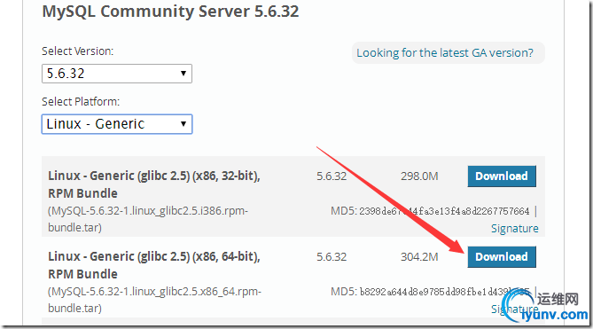

1、MySQL 5.6.32 64位安装包下载
在官网http://dev.mysql.com/downloads/mysql/5.6.html#中使用迅雷下载MySQL 5.6.32 64位安装包下载(或者wget 下载:
# cd /usr/local/src
# wget http://cdn.mysql.com/Downloads/M ... 6_64.rpm-bundle.tar

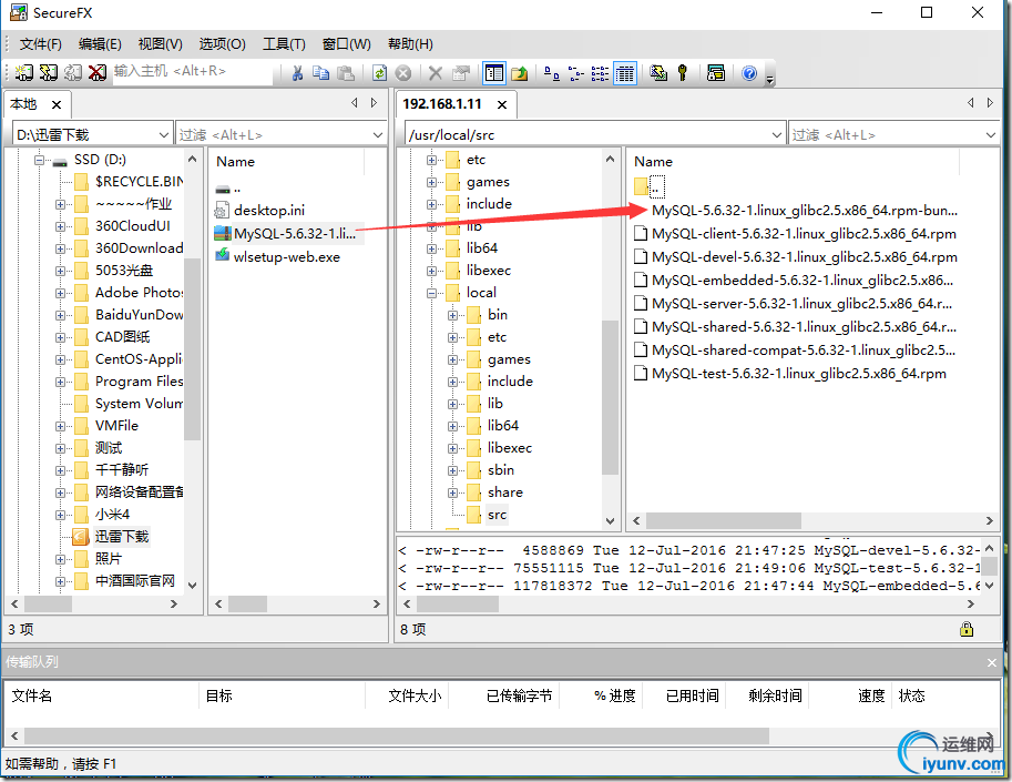

把下载文件通过SecureFX传递到/usr/local/src/目录中(虚拟主机CentOS7.2的IP为:192.168.1.11)
