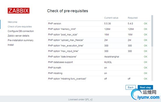

修改php配置文件
[iyunv@zabbix ~]#vim /etc/php.ini
post_max_size = 16M
max_execution_time = 300
max_input_time = 300
date.timezone = Asia/shanghai

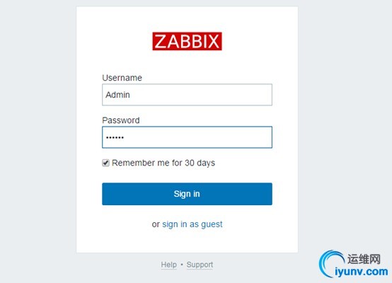

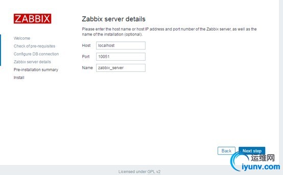

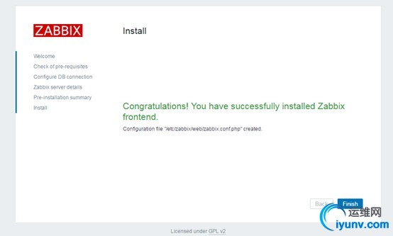

配置web安装
登录web进行安装
http://192.168.1.169/zabbix/
输入zabbix数据的账号密码
登录账号Admin  密码zabbix
zabbix安装完毕

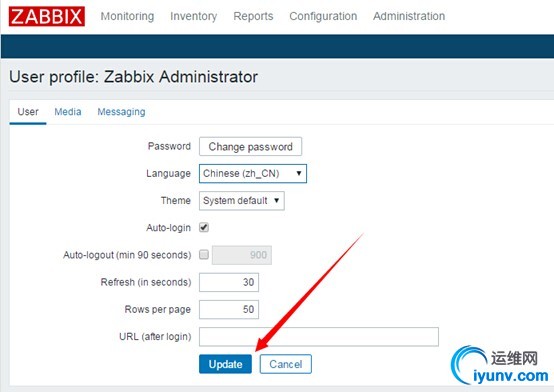

设置中文
设置zabbix的字体
把Windows下的字体传上去
cd /var/www/html/zabbix/fonts
cp graphfont.ttf graphfont.ttf.bak
mv msyh.ttf graphfont.ttf
chmod 777 graphfont.ttf
