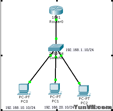

思科拓扑图如下:

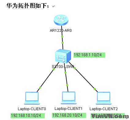

华为拓扑图如下:

第一步分别给电脑【PC】配置IP地址
这样分别给电脑配ip地址192.168.10.10/24 192.168.20.10/24 192.168.30.10/24

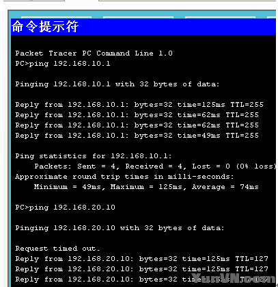

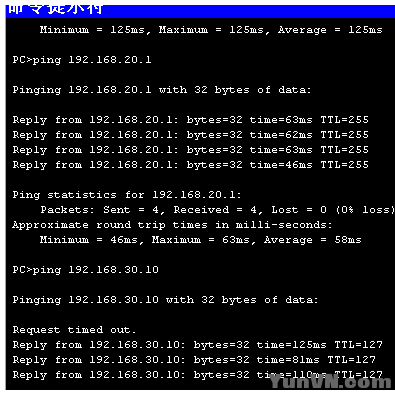

第四步:测试结果
Ping 192.168.10.1 自己的网关
Ping 192.168.20.10 其他机子
Ping 192.168.30.10
Ping 192.168.20.1
测试结果全部都通了!!!!!
华为:
第一步:给电脑配置ip地址,这样分别给电脑配ip地址192.168.10.10/24   192.168.20.10/24   192.168.30.10/24
第二步:划分VLAN

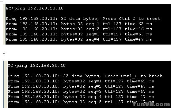

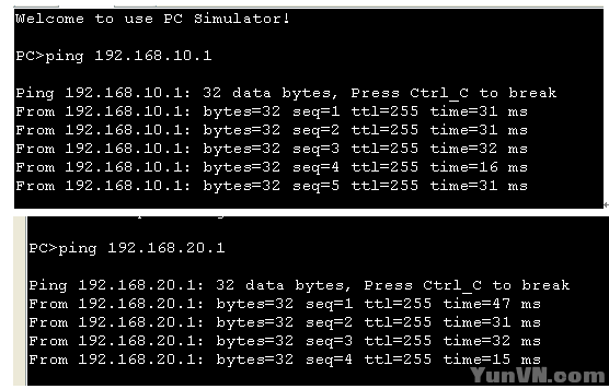

第四步:测试结果
Ping 192.168.20.1 别人的网关
Ping 192.168.20.10 别的机子
Ping 192.168.30.10 别的机子
测试结果全部都通了!!!!!
