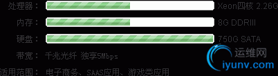

  服务器是阿里云的,但实际上阿里云的机器是万网的,配置为
