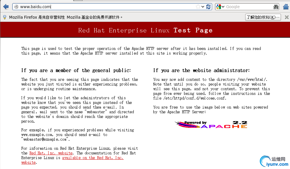

如果能看见红色的redhat的测试页面,就证明你的安装没有问题,如果看不见,你就要从新安装,或者调试你的网络了,网页文件默认是放在/var/www/html中的,我们现在就自己去写个网页,简单的测试下
documentRoot 就是定义网站的默认网站存放目录

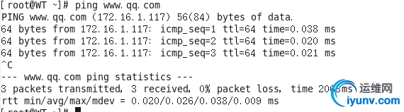

在客户机上通过修改/etc/hosts文件实现。这是一种比较简单的方法,只需在/etc/hosts文件中加入下面两行
172.16.1.117   www. baidu.com
172.16.1.117   www.qq.com
(2) 在DNS服务器上通过配置DNS实现。
上次的dns配置,已经配置好了百度的域名解析,进行简单的添加和修改,就把qq的域名解析也配置好了。

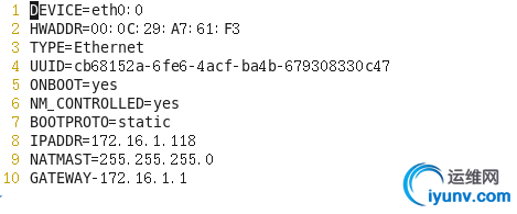

①为一块网卡绑定多个IP地址
cd   /etc/sysconfig/network-scripts
cp  ifcfg-eth0   ifcfg-eth0:0
vim   ifcfg-eth0:0
DEVICE=eth0:0
IPADDR=172.16.102.121
重启网卡服务

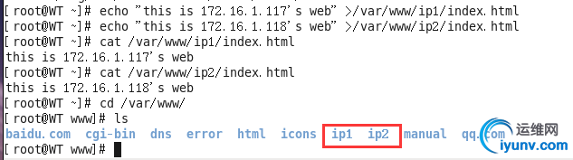

③创建web站点根目录和默认首页文件
mkdir  /var/www/ip1 /var/www/ip2
echo “ this is 172.16.1.117’s  web”>/var/www/ip1/index.html
echo “ this is 172.16.1.118’s  web”>/var/www/ip2/index.html

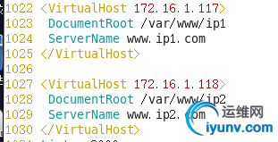

④编辑/etc/httpd/conf/httpd.conf配置文件
<VirtualHost  192.168.1.117>
ServerName    www.ip1.com
DocumentRoot  /var/www/ip1
</VirtualHost>
<VirtualHost 192.168.1.118>
ServerName    www.ip2.com
DocumentRoot   /var/www/ip2
</VirtualHost>
⑤重新启动httpd服务进行测试

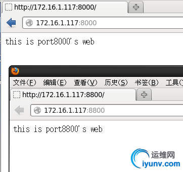

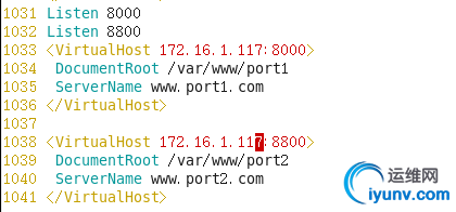

3.配置基于端口号的虚拟主机
把基于域名的配置完,剩下的两种配置基本也相似
编辑配置文件,
保证有以下Listen指令,并配置虚拟主机
重启httpd服务测试
