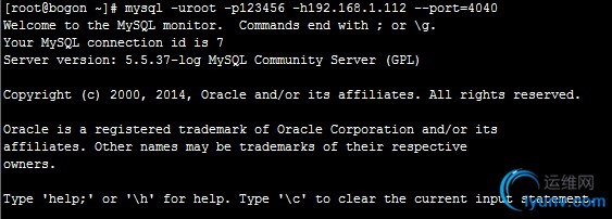

在从服务器上做测试:
slave:
[iyunv@bogon ~]# mysql -uroot -p123456 -h192.168.1.112 --port=4040
这样就连上了Mysql-Proxy服务器了,如果出现错误:ERROR 2003 (HY000): Can't connect to MySQL server on '192.168.1.112' (113),请修改防火墙配置或关闭。
