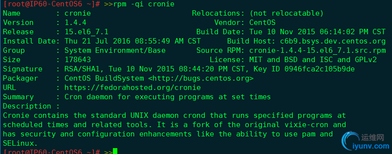

cron程序由程序包cronie提供,我们可以通过rpm -qi cronie查看cronie的信息。

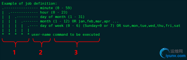

crontab的作业命令由单行固定格式的文本构成。一般可以分为3个部分:
  • 执行频率,定义周期性时间;以空格分隔的5个字段,分别代表:分钟,小时,日期,月份,周。
  • crontab所有者,运行任务的用户身份;系统级crontab必须有此字段,用户级(/var/spool/cron/*)的crontab则无需此字段。因此,是否有用户名是系统 crontab 和用户 crontab 之间的惟一差异。
  • 执行命令或脚本。
