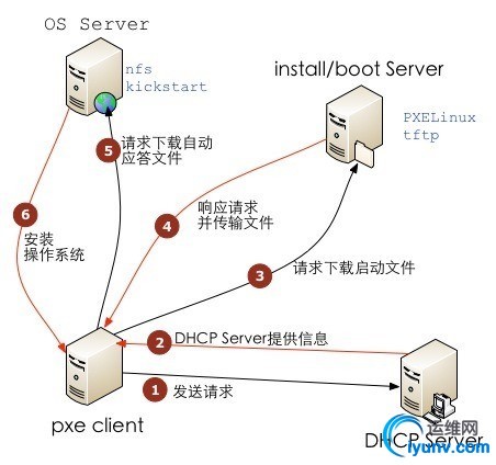

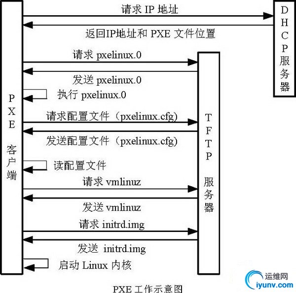

1.2 PXE的工作过程:
1. PXE Client 从自己的PXE网卡启动,向本网络中的DHCP服务器索取IP;
2. DHCP 服务器返回分配给客户机的IP 以及PXE文件的放置位置(该文件一般是放在一台TFTP服务器上) ;
3. PXE Client 向本网络中的TFTP服务器索取pxelinux.0 文件;
4. PXE Client 取得pxelinux.0 文件后之执行该文件;
5. 根据pxelinux.0 的执行结果,通过TFTP服务器加载内核和文件系统 ;
6. 进入安装画面, 此时可以通过选择HTTP、FTP、NFS 方式之一进行安装;
详细工作流程,请参考下面这幅图

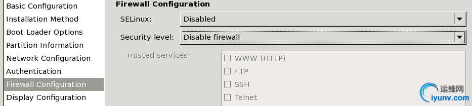

防火墙已关闭/iptables: Firewall is not running.
SELINUX=disabled

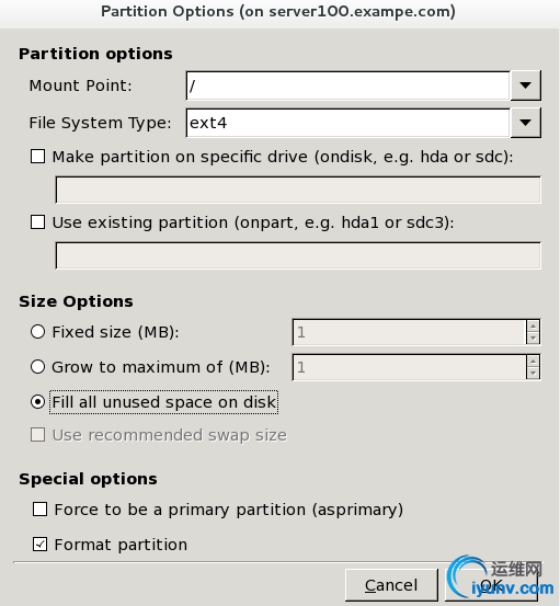

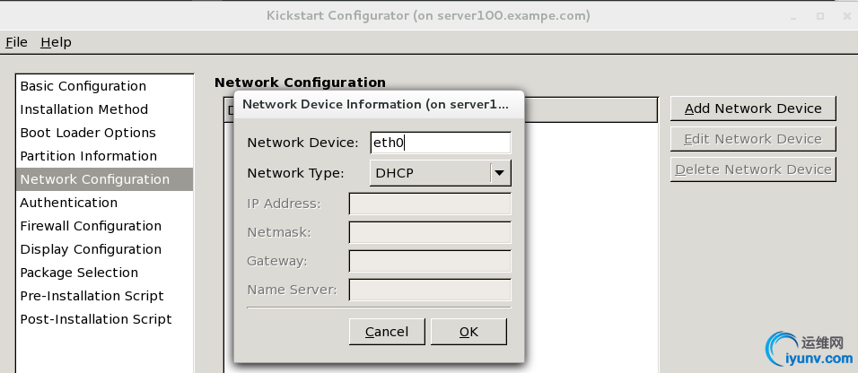

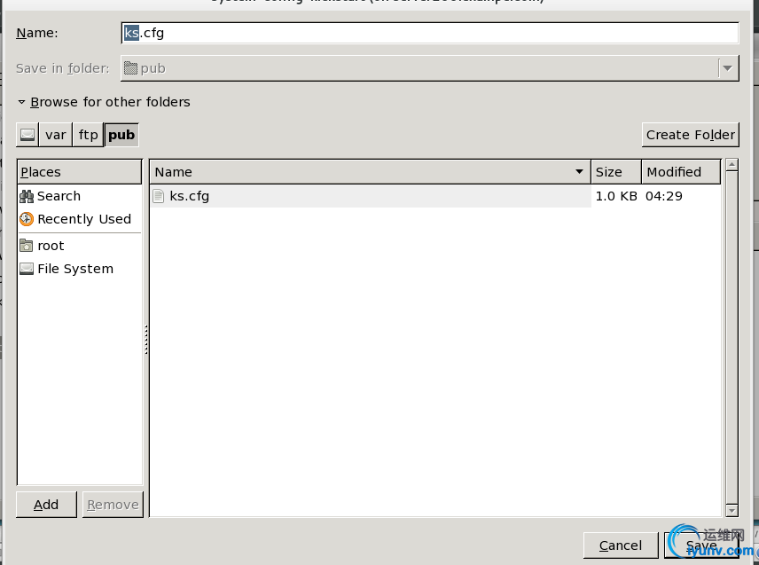

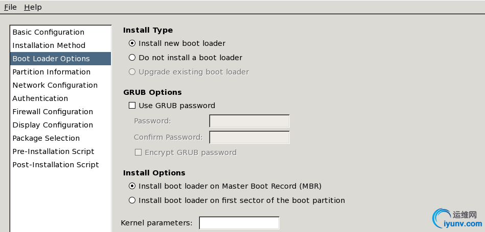

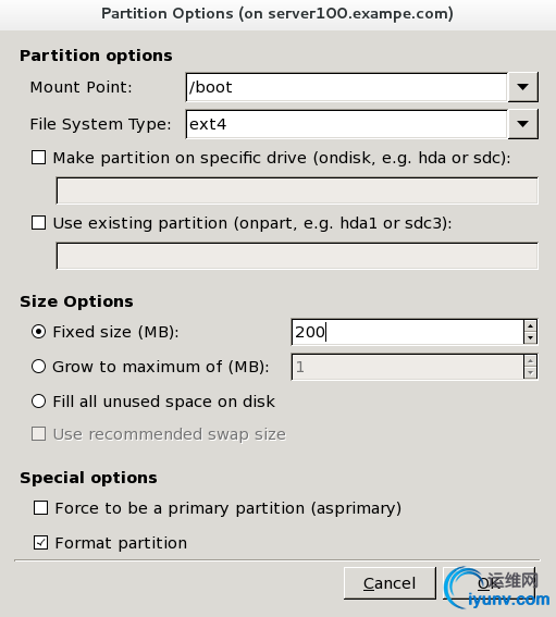

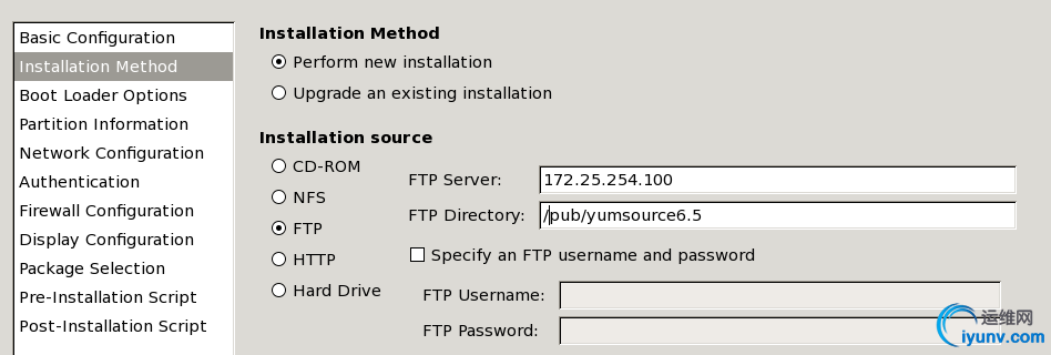

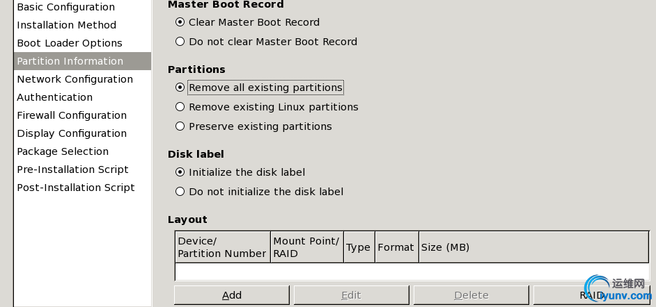

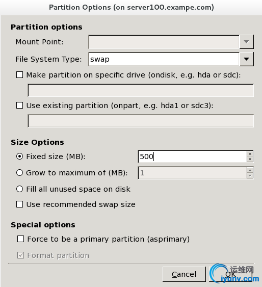

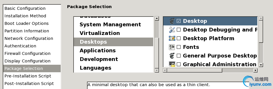

2.1、生成ks.cfg 文件
[iyunv@server100 ~]# yum install system-config-kickstart.noarch -y
[iyunv@server100 ~]# system-config-kickstart
2.2、配置vsftpd安装方式
[iyunv@server100 ~]# yum install   vsftpd -y
[iyunv@server100 ~]# mkdir /var/ftp/pub/yumsource6.5
[iyunv@server100 ~]# mount /dev/cdrom /var/ftp/pub/yumsource6.5
[iyunv@server100 ~]# cd /var/ftp/pub/
[iyunv@server100 pub]# ls
ks.cfg  yumsource6.5

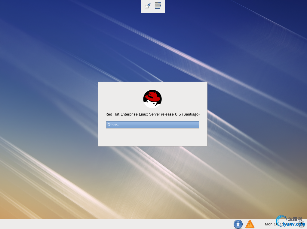

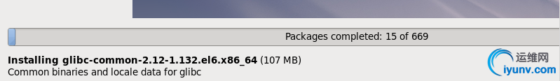

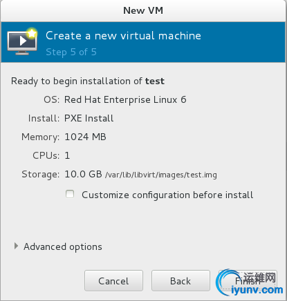

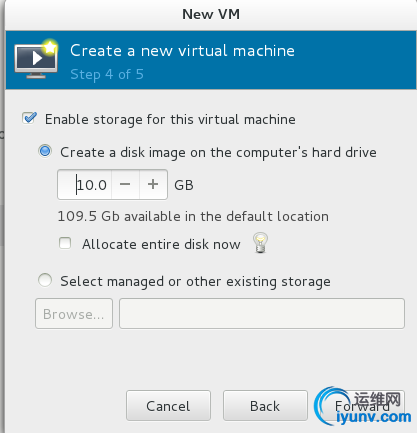

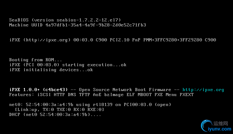

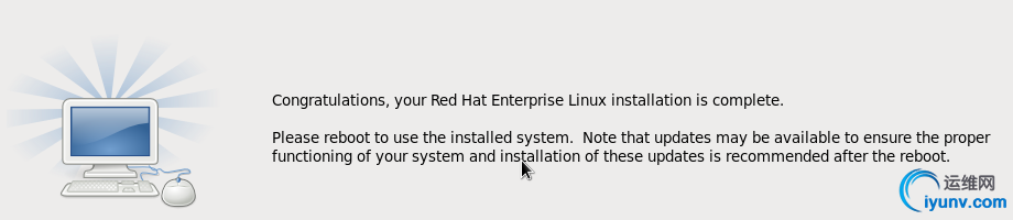

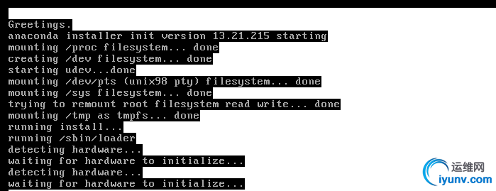

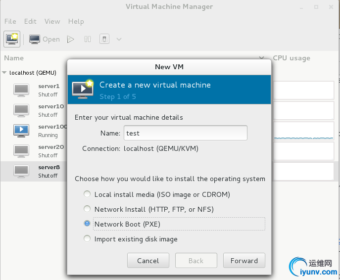

三、测试安装
开始安装:
