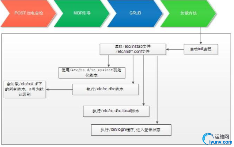

从宏观上讲,centos 6的开机可简述为:
POST(加电自检)--> MBR引导--> grub--> 加载内核 --> 启动init进程 --> 用户登录
具体详情见下图:
1.加载BIOS的硬件信息,获取第一个启动设备2.读取第一个启动设备MBR的引导加载程序(grub)的启动信息3.加载核心操作系统的核心信息,核心开始解压缩,并尝试驱动所有的硬件设备4.核心执行init程序,并获取默认的运行信息5.init程序执行/etc/rc.d/rc.sysinit文件6.启动核心的外挂模块7.init执行运行的各个批处理文件(scripts)8.init执行/etc/rc.d/rc.local9.执行/bin/login程序,等待用户登录10.登录之后开始以Shell控制主机

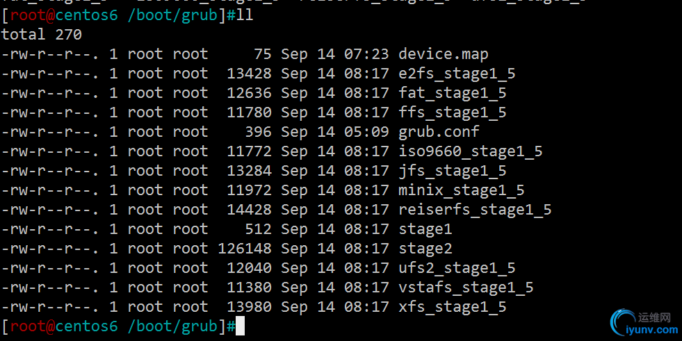

grub的程序运行本配置加载是分三个阶段(stage)来运行:
stage1:运行bootloader主程序,这个程序必须要被安装在主引导区,即MBR中,而MBR中仅安装了bootloader的最小主程序,并没有安装bootloader的相关配置文件。
stage1_5: 在MBR随后的扇区中存放,主要用于与stage2所有分区的文件系统进行交互。
stage2: 通过bootloader加载所有配置文件及相关的环境参数信息,这些配置文件及相关的环境参数都存放于磁盘分区上的/boot目录下。
当bootloader读取了这些文件系统所定义的数据后,就能够识别文件系统并读取在该文件系统上的内核文件了。

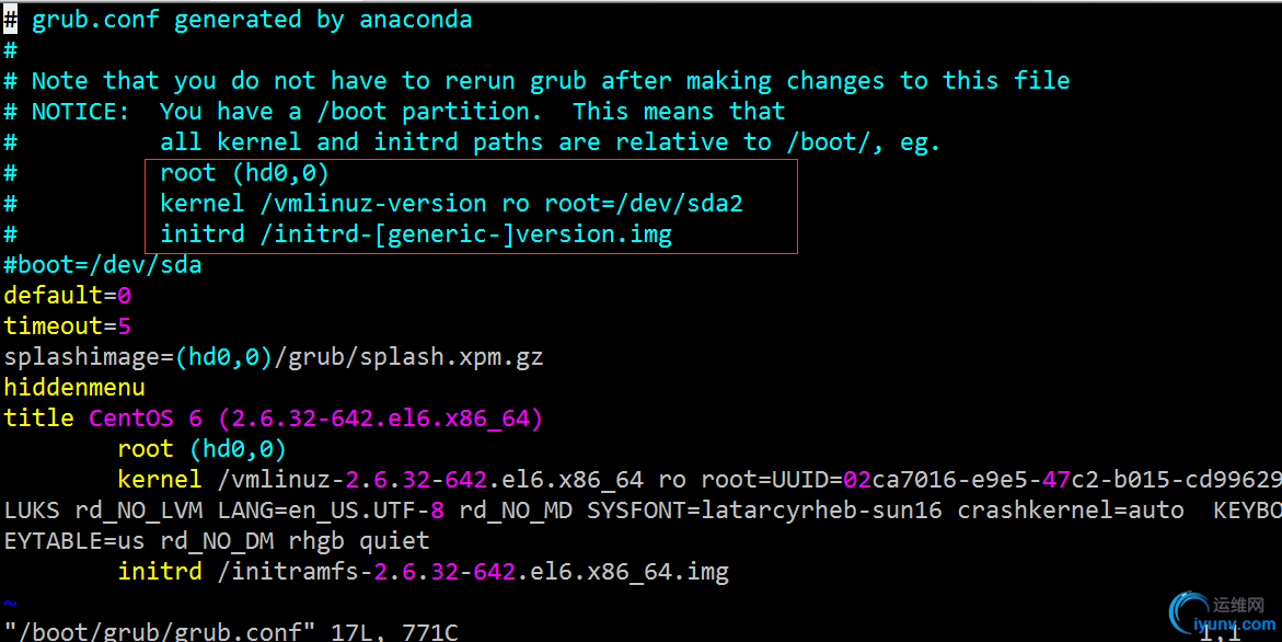

grub作为Linux系统使用最广泛的启动管理器,我们有必要了解一下其配置文件grub.conf的内容:
Note:
default=0    表示默认的启动条目timeout=5    表示等待时间,如果超过5秒,则使用默认的启动条目defaultsplashimage=(hd0,0)/grub/splash.xpm.gz    定义启动时的背景图片信息hiddenmenu    启动时是否要显示菜单,默认情况下是不显示菜单信息,如果要显示,注释掉该行即可title    定义各个操作系统的名称root (hd0,0)    root: 表示内核文件存放的位置,这里指的是分区位置,而非根目录;    硬盘以hd表示,代号以()括起来,如(hd0,0)表示磁盘上的第一个分区,磁盘编    号是grub搜寻到的顺序。kernel    内核的名称及一些启动时的核心参数,由于启动过程中需要挂载根目录,因此    就需要指定根目录所在的分区。initrd    initrd或initramfs,即虚拟文件系统

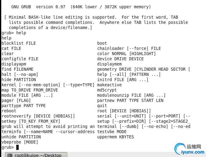

grub也支持命令行接口:直接在shell中输入grub
grub的保护机制:只有通过认证才能修改grub.conf信息,可以通过以下方式来对grub.conf进行保护:
1. 在第一个title之上添加password --md5     主要用于保护编辑功能;2. 在某个title内添加password --md5    主要用于保护内核    生成密码的命令:grub-md5-crypt              openssl passwd -1   # -1表示生成md5

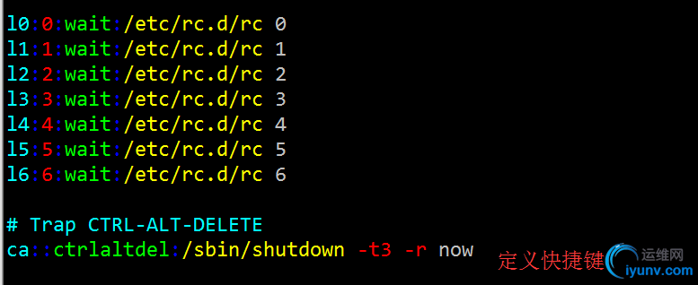

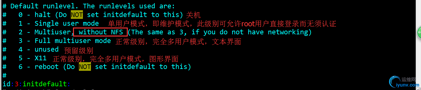

在/etc/inittab中定义了系统的默认启动级别及所有的级别,通常默认为3或5级别,各级别之间可通过 init [0-6] 来切换,可通过runlevel或者who -r命令来查看当前的运行级别。

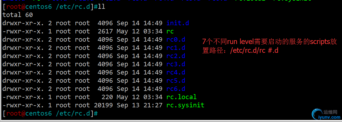

7个不同的run level 需要启动的scripts放置路径: /etc/rc.d/
其中,/etc/rc.d/rc.sysinit是系统的初始化脚本,其实现以下作用:
(1) 设置主机名(2) 设置欢迎信息(3) 激活udev和selinux(4) 挂载/etc/fstab文件中定义的文件系统(5) 检测根文件系统,并以读写方式重新挂载根文件系统(6) 设置系统时钟(7) 激活swap设备(8) 根据/etc/sysctl.conf文件设置内核参数(9) 激活lvm及software raid设备(10) 加载额外设备的驱动程序(11) 清理操作

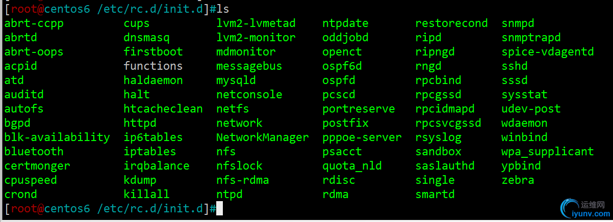

另外,centos 5中,/etc/inittab中还有这一字段:

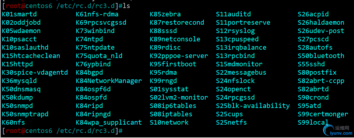

rc N意味着读取/etc/rc.d/rcN.d/,里面的文件都是以K或S打头的链接文件。
K*: K##*:##运行次序;数字越小,越先运行;数字越小的服务,通常为依赖到别的服务S*: S##*:##运行次序;数字越小,越先运行;数字越小的服务,通常为被依赖到的服务

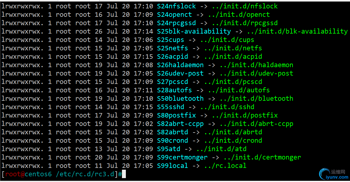

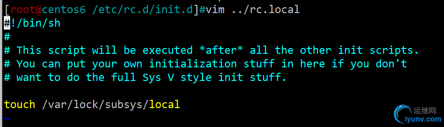

注意:正常级别下,最后启动一个服务S99local没有链接至/etc/rc.d/init.d一个服务脚本,而是指向了/etc/rc.d/rc.local脚本;
另外,不便或不需写为服务脚本放置于/etc/rc.d/init.d/目录,且又想开机时自动运行的命令,可直接放置于/etc/rc.d/rc.local文件中;
/etc/rc.d/rc.local在指定运行级别脚本后运行,可以根据情况,进行自定义修改

小结:grub
  • stage1: mbr
  • stage1_5: mbr之后的扇区,让stage1中的bootloader能识别stage2所在的分区上的文件系统
  • stage2:磁盘分区(/boot/grub/), stage2及内核等通常放置于一个基本磁盘分区
