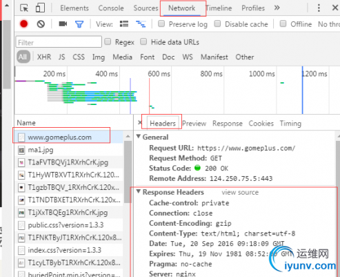

2.2 capture捕获
haproxy利用capture捕获请求(request)和响应(response)信息,具体需捕获内容可以做如下操作:
用浏览器访问一个网站(我用的google),比如www.gomeplus.com,按F12,内容如下(注意我红色框起来的部分):
找到response headers项,这里就是你可以捕获的信息。比如捕获server和server-id:
capture response header Server len 40
capture response header Server-ID len 40
备注:2.1配置文件当中的capture基本的信息都能捕获到了,如有特别需求,请查阅官网(capture到底能捕获多少信息,多详细,我也在查询当中)。
