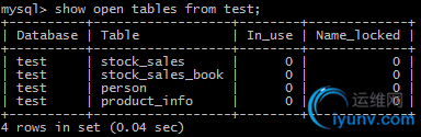

3 show open tables;
  这条命令能够查看当前有那些表是打开的。In_use列表示有多少线程正在使用某张表,Name_locked表示表名是否被锁,这一般发生在Drop或Rename命令操作这张表时。所以这条命令不能帮助解答我们常见的问题:当前某张表是否有死锁,谁拥有表上的这个锁等。
  show open tables from database;

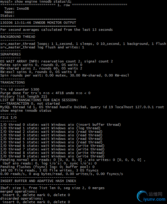

5 show engine innodb status\G;
  MySQL 5.1之前的命令是:show innodbstatus\G;,MySQL 5.5使用上面命令即可查看innodb引擎的运行时信息。
