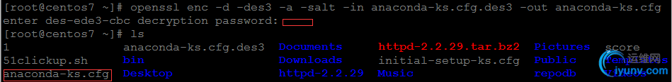

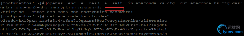

            openssl enc:
                 加密: openssl enc -e -des3 -a-salt -in anaconda-ks.cfg -out anaconda-ks.cfg.des3
                 查看加密后的文件是乱码
                 解密:openssl enc -d -des3 -a-salt -in anaconda-ks.cfg.des3 -out anaconda-ks.cfg         wKiom1fnvp-yHM44AAA22oX87SQ340.jpg

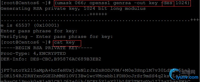

           生成密钥对:
                 openssl genrsa-out/PATH/TO/PRIVATEKEY.FILE NUM_BITS
                 (umask 077; openssl genrsa -outkey –des 1024)      注意:-des 为加密                wKiom1fnvsKCmjR4AABaPm_7PbM370.jpg
           从私钥中提取公钥:

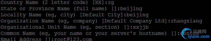

           3. 生成自签证书
           openssl req -new -x509 -key/etc/pki/CA/private/cakey.pem -out /etc/pki/CA/cacert.pem -days 365
           其中:

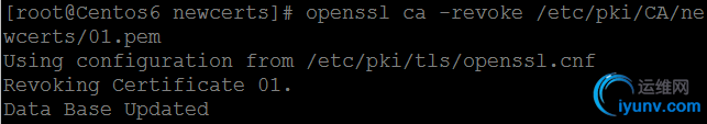

                            吊销证书:
                                  openssl ca-revoke /etc/pki/CA/newcerts/01.pem
                            生成吊销证书的编号(第一次吊销一个证书时才需要执行)
