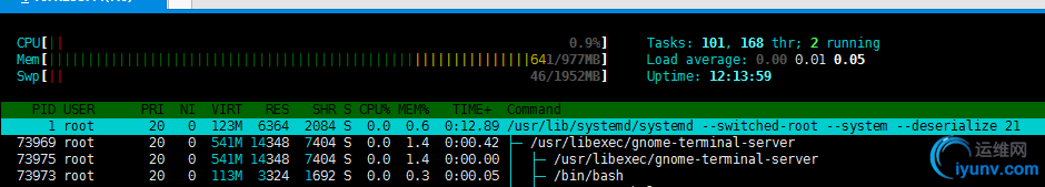

测试时你可以用htop看一下cpu占用率:
