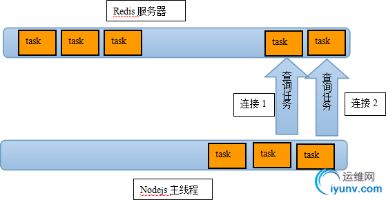

从详细的图像来看看nodejs 连接 redis用连接池有没有意义。
上图中,nodejs共有俩连接,分别发送查询请求到redis服务器上。因为redis是单线程作业,不管两个查询任务是由一个连接发来还是多个连接发来,也不管任务是串行一前一后先后发送到服务器,还是并行的同时发送到服务器上,redis都将他们一个个按顺序执行,并通过当前连接返回给客户端(这里是nodejs)。nodejs接受到redis的返回后,也管不了并行不并行,都得等他nodejs的主线程空闲的时候才能来一个个处理服务器返回的数据。
所以单从上面结论来看,nodejs + redis只需要公用一个连接就可以了,所以是不需要用连接池的。

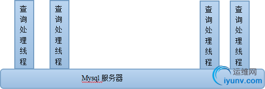

不同的是mysql不是单线程服务的,也就是它可以并行处理多个查询请求。
如上图所示,mysql会为每个连接创建一个单独的线程来查询。不同于redis数据基本都在内存中,因为mysql会有大量的读取磁盘的IO操作,所以多个线程一起工作会比一个个查询要快。
