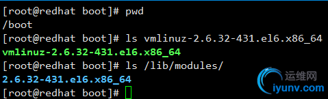

    wKiom1f418bjLIVAAABGNREDwzk012.jpg     而且我们在同一个系统上可以多个内核并存的,每一个内核在/lib/modules这个目录下都有一个和你内核版本号相同的一个目录,在该目录下,有对应的内核所需要的各种ko,ko彼此间可能也是有依赖关系的,但是在该目录中有一个ko依赖关系的文件,就是上图中的.dep文件,该文件会自动生成,它可以自动去识别这些依赖关系,我们的真正的核心是在/boot目录下的,内核的命名是以vmlinuz开头的,后面跟上内核的版本号:

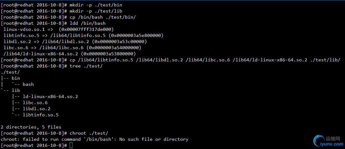

    我们在要变成新根的那个目录下新建一个bin目录和一个lib目录,并且将/bin/bash复制进bin目录中,将bash的库文件也复制进新根目录的lib目录中,然后再使用chroot命令,才可以完成新根文件系统的建立:
         wKiom1f46Y3gmmnkAABoDD4l1rM240.jpg     但是,我不知道为什么还是不成功。。。。
