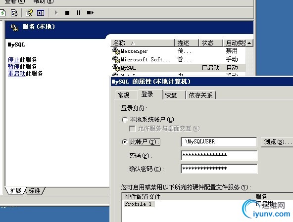

以前经常碰到这个问题,但都是用以下办法处理的,
先在添加删除程序里卸载MySQL,然后把原MySQL的目录改名,再打开注册表用F3循环查找“MySQL”,全部删除,最后重启机器再重新装MySQL都可以搞定,但今天遇到的问题比特殊,按上面和下面的办法全试过了依然不行,安装到最后一到启动那里就失败了,把所有正在运行的服务和软件全部关掉,又连续重启重装了N次都是到那里停止,后来干脆换个高版本儿试下,这次全部删除后重装到最后那一步时还是等了很长时间,最后竟然成功了,现在记录下来,以后再遇到此类问题不用再郁闷了!
重装是成功了,但是重启后测试发现又出问题了,服务启动不了,一直报错如下:
在 本地计算机 无法启动 MySQL 服务。
错误 1053: 服务没有及时响应启动或控制请求。
又研究了半天,最后终于搞定,发现他原来的计算机管理员用户名里有个$字符,心想不会是他的事儿吧,就建了一个正常的独立计算机账户MySQLUSER,然后在进程里把mysqld.exe结束,然后在MySQL所在的目录上点右键属性安全,添加MySQLUSER这个用户并给完全控制权限,再打开服务管理器在MySQL服务上点右键,输入刚才建立的账号和密码确定,如下图!
最后再随意重启服务,重启计算机再试,依然很顺利,至此这个疑难问题算是彻底解决,问题根源就是那个系统管理员账号内的$字符,呵呵。
