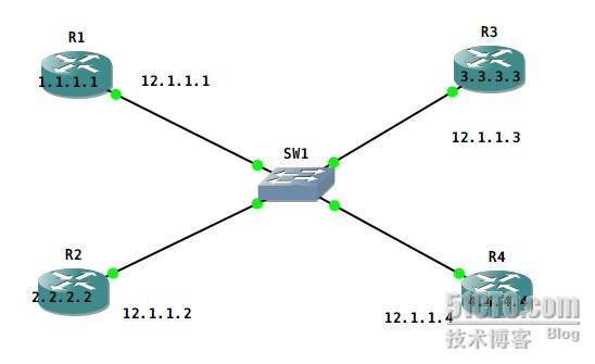

我们搭建网络拓扑
在四台路由器之间配置IP地址并跑起OSPF路由协议

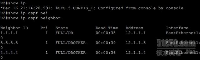

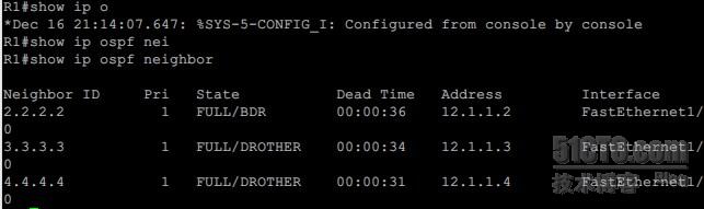

从上图我们看到 R1是DR R2是BDR R3;R4是DROTHER
R3 R4同时与R1 R2之间互换LSA 但是R3 R4之间不能互换LSA

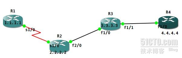

我们继续通过实验来证明上述三点
配置IP地址以及宣告路由协议过程略

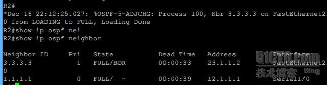

R1和R2之间的关系为 full 但是没有标记DR和BDR
R2和R1之间是full关系,但是和R3之间就选举出了DR和BDR,通过图上我们发现 R3是R2和R3之间的DR
R3分处两个MA网络中,R3在两个MA网络中所处的角色是不同的,R3对于R2来说是DR,但是对于R4来说是BDR,可见一个OSPF区域中的不同MA网络中,路由器所处的角色也是不相同的

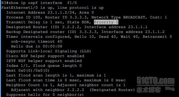

在R2和R3组成的MA网络中, DR为R3,那么我们修改R2的优先级,继续看DR和BDR的选举过程
r2(config)#int f2/0
r2(config-if)#ip ospf priority  255
成功将优先级修改为255
R3的接口优先级为默认值 1
此时我们看到,R2的接口优先级优于R3 此时我们继续查看DR角色
我们发现R3的DR角色并没有改变,可见DR选举之后就不能再被抢占了,此时我们让R2和R3重新协商OSPF邻居
同时清两台路由器的OSPF进程,让它们重新进行协商
此时我们看到 R3变成了 BDR,
所以我们证明了,接口优先级越大越优,DR角色不会被抢占,只有重新进行OSPF的协商才能重新选举DR和BDR角色

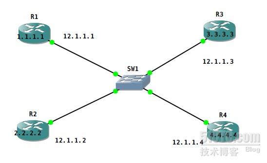

在本例第一个拓扑中
R4的 route-id 最大为4.4.4.4 ,但是我在宣告OSPF协议时候是从R1开始宣告的也就是R1的OSPF进程是最先启动的,所以 R1是DR R2是BDR R3和R4为DROTHER
所以就证明了,哪个路由器最先启动,哪个就是DR,而不管优先级以及route-id
因为所有路由器都能与DR和BDR交换LSA,所以所有的路由器与DR和BDR之间的关系都为邻接关系,而DROTHER之间无法互换LSA,所以它们之间是邻居关系
