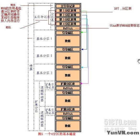

MbrDPT :硬盘主引导记录和分区表(分区表中包括四部分用来记载四个主分区的物理位置),位于硬盘的第一个扇区,不属于任何系统分区。与XP相同。

第二步、然后将启动磁盘第一个物理扇区(001扇区,也就是MBR)加载到内存。
第三步、加载硬盘主引导记录并运行,主引导记录会在DPT中查找活动分区的起始位置。
第四步、接着活动分区的引导扇区(DBR)被加载并执行。

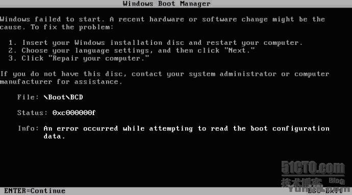

四、Window7启动故障处理
待续。。。。。
1BOOTMGR文件丢失:
2、活动分区下Boot/BCD文件损坏或丢失
