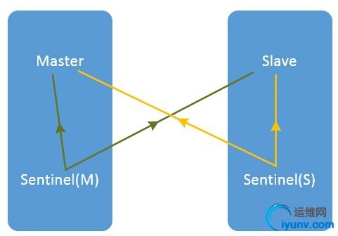

redis提供了sentinel(哨兵)机制,通过sentinel模式启动redis后,自动监控master/slave的运行状态,基本原理是:心跳机制+投票裁决
每个sentinel会向其它sentinal、master、slave定时发送消息,以确认对方是否“活”着,如果发现对方在指定时间(可配置)内未回应,则暂时认为对方已挂(所谓的“主观认为宕机” Subjective Down,简称SDOWN)。
若“哨兵群”中的多数sentinel,都报告某一master没响应,系统才认为该master"彻底死亡"(即:客观上的真正down机,Objective Down,简称ODOWN),通过一定的vote算法,从剩下的slave节点中,选一台提升为master,然后自动修改相关配置。

具体使用步骤:(约定7030是redis-server端口,7031是redis-sentinel端口,且master、slave上的redis-server均已正常启动)
1、先在redis根目录下创建conf子目录,新建配置文件sentinel.conf,内容参考前面的内容(master和slave上都做相同的配置)
2、./redis-sentinel ../conf/sentinel.conf 即可(master和slave上都启用sentinel,即最终有二个哨兵)
3、./redis-cli -p 7031 sentinel masters 可通过该命令查看当前的master节点情况(注,这里一定要带sentinel的端口)
4、在master上,./redis-cli -p 7030 shutdown ,手动把master停掉,观察sentinel的输出
