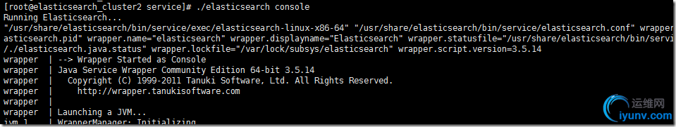

  在安装之前,我们需要暂时在前台运行es实例,这样可以查看一些log是否有异常情况。Parameter的各个参数写的很清楚,我们这里使用console控制台输出启动es实例。
  ./elasticsearch console
  2.5.2 elasticsearch servicewrapper开源包的配置小bug   此时你应该会收到一个Error的提示:
  WrapperSimpleApp Error: Unable to locate the class org.elasticsearch.bootstrap.ElasticsearchF : java.lang.ClassNotFoundException: org.elasticsearch.bootstrap.ElasticsearchF
  第一次看到这个我有点蒙,这个ElasticsearchF是个什么对象。命名有点特殊,再进一步查看Exception的信息,其实是一个ClassNotFoundException异常。说明找不到这个ElasticSearchF类。
  两种可能性,第一就是java elasticsearch相关包的问题,确实缺少这个类。但是这个可能性很小,因为我们之前直接运行elasticsearch是成功的。我当时用jd-gui翻了下es的包,确实没有这个类。
  第二就是这里的配置错误,应该就个手误,确实没有ElasticsearchF这个类。
  我们查看下service/elasticsearch.conf配置文件里是不是有这个‘elasticsearchF’字符串。(wrapper包是使用当前目录下的elasticsearch.conf作为配置文件使用的)
  grep –i elasticsearchf elasticsearch.conf
  确实有这个字符串,我们进行编辑保存,去掉最后的‘F’。
  然后我们在进行启动尝试。
  我不知道你是不是会和我的情况一样,提示相关命令都是不规范的。
  这个运行链路基本上经过三个路径,第一个就是service/elasticsearch shell启动脚本,然后获取命令分析命令再启动exec下的相关java servicewrapper程序。
  这个java servicewrapper程序,版本是3.5.14。根据上述思路,通过查看elasticsearch shell程序,它在接收到外部的命令之后会启动exec下的java servicewrapper程序。我想试着编辑了下elasticsearch shell文件,输出一些信息出来,查看下是不是获取相关路径或者参数之类的导致错误。(遇到问题不怕,至少我们要一路跟下去,看下究竟是怎么回事。)
  vim ./elasticsearch
  esc
  :/console
  找下console在哪里,然后加上调试文本信息,输出到界面上。
  再运行,查看命令参数是否有问题。

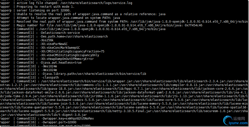

  查看了下,输出的参数基本都没有问题。一时无解。好奇心作怪,本想再进一步看下exec/elasticsearch-linux-x86-64.so文件的,后来发现打开根本就看不懂。所以就另寻其他方法,我找了windows版本servicewrapper,发现windows的elasticsearchservicewrapper是没有32位的servicewrapper的。我试着运行起来基本上也是报相同的错误,但是windows的wrapper的error信息比较多点,提示出错的原因在哪里。
  我想修改下日志的输出级别,看能否输出一些可以用的信息。编辑service/elasticsearch.conf wrapper包专用配置。
  # Log Level for console output.  (See docs for log levels)
wrapper.console.loglevel=TRACE
  我们将日志输出级别设置成trace,有两处需要设置,我们再看输出信息。
  是输出了一些有用的信息,可以查看log文件详情。
  WrapperManager Debug: Received a packet LOGFILE : /usr/share/elasticsearch/logs/service.log
  但是有关于error的信息还是只有一条。
   这里就告一段落。我们的目的是为了使用console来运行,想查看下一些运行日志,但是跑不起来也无所谓,我们继续执行安装操作。
    (哪位博友如果知道问题在哪里的可以分享出来,我觉得这个问题不是一个偶发性问题,应该都会遇到。我先抛出问题,至少可以服务将来的使用者。这里先谢谢了。)

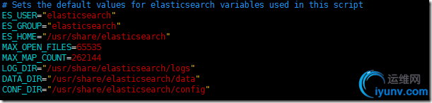

  我们开始编辑elasticsearch启动文件。

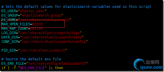

  主要就是这段,填写好配置的es的专用账户(elasticsearch【2.2.节】),还有相应的文件路径。这里先忽略MAX_OPEN_FILES、MAX_MAP_COUNT两个配置项,在后面【3.3.节】配置部分会讲解到。

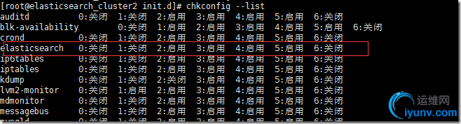

  2.5.4 chkconfig -add 加入linux启动服务列表   将其添加到系统服务中,以便被系统自动启动。
  chkconfig --add elasticsearch
  chkconfig –list
  已经添加好系统自启动服务列表中。

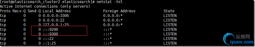

  service elasticsearch start
  启动es实例,等待端口启动完成,稍等片刻查看端口情况。
  netstat –tnl
  9300端口比9200端口先启动,因为9300端口是 cluster内部管理端口。9200是rest endpoint 服务端口。当然,这个时间延长不会很长。

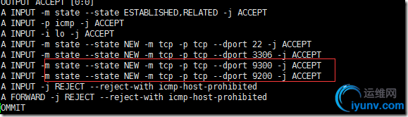

  如果你可以在本机访问,但是在外部浏览器中无法访问,很可能是防火墙的设置问题,你可以去设置下防火墙。
  vim /etc/sysconfig/iptables
  重启网络服务,以便加载防火墙设置项。
  service network restart
  然后再尝试看能否外部访问,如果不行你就telnet端口下。
  因为访问不了还有一个原因是和elasticsearch.yml一个配置项有关系。见【3.1.1节】。

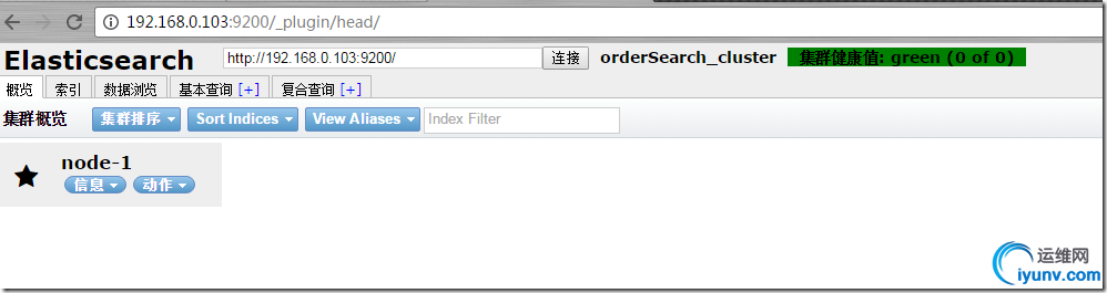

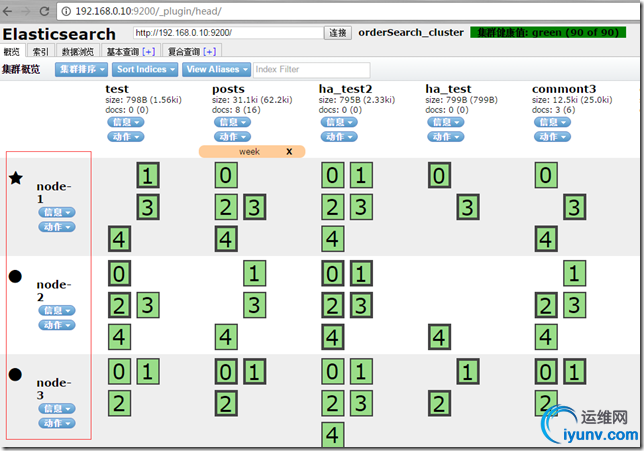

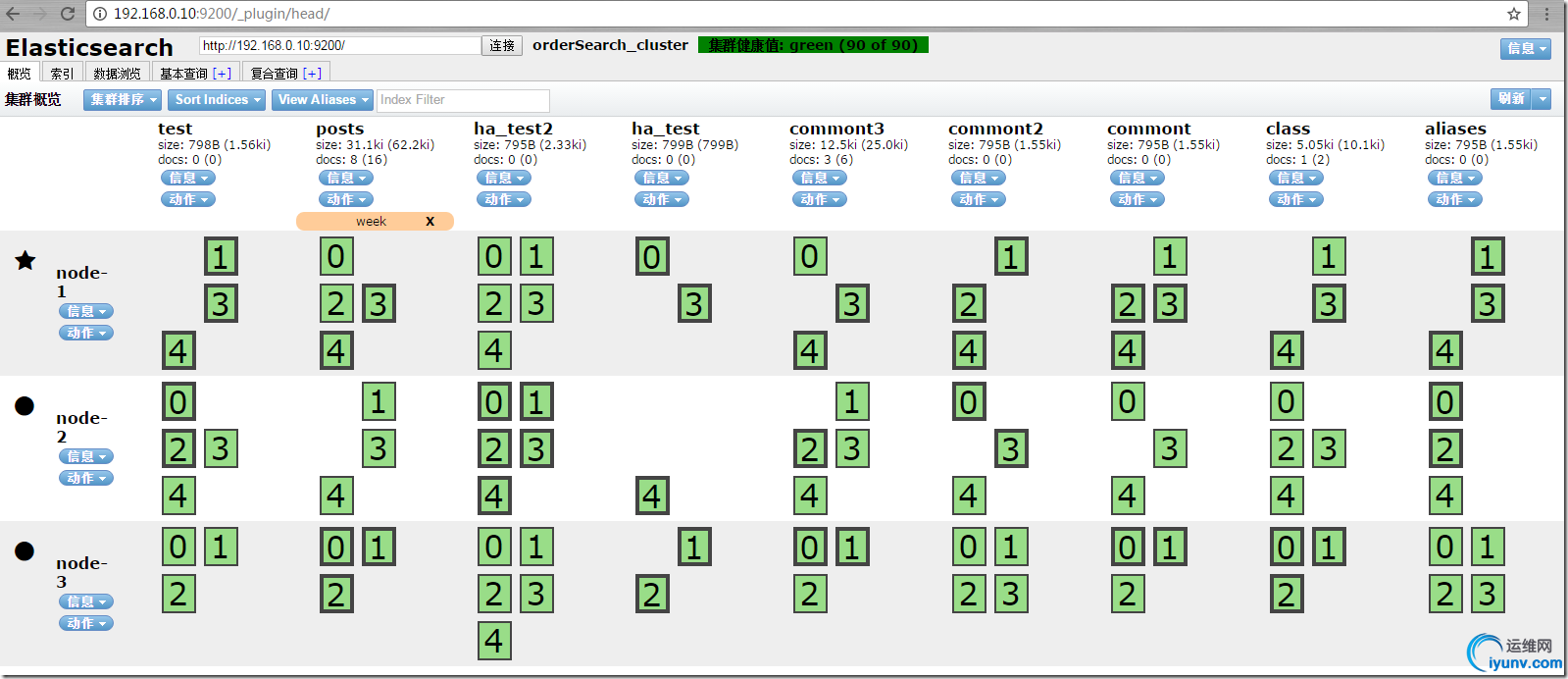

  2.6.安装_plugin/head管理插件(辅助管理)   为了很好的管理集群,我们需要相应的工具,head是比较流行和通用的,而且是免费的。当然还有很多好用的其他工具,如,Bigdesk、Marvel(商用收费)。plugin的安装都大同小异,我们这里就使用通用的head工具。
  先看下,head给我们带来的清晰的集群节点管理视图。
  这是有三个节点的es集群实例。它是一个二维矩阵排列,最上面横向是索引,最左边是节点,交叉的地方是索引的分片信息和分片比例。
  安装head插件还是比较方便的,你也可以直接copy文件的方式使用。在elasticsearch的home目录下有一个plugins目录,它是所有插件的目录,所有的插件都会在这个文件夹查找和加载。
  我们看下安装head插件方法。在elasticsearch/bin 目录下有一个plugin可执行文件,它是专门用来安装插件用的程序。
  ./plugin -install mobz/elasticsearch-head
  插件的查找路径有几个elasticsearch官网是一个,github是一个。这里会先尝试在github上查找,稍等片刻,等待安装完成。我们尝试访问head插件地址rest地址/_plugin/head。
  看到这个界面基本安装成功了,node-1默认是master节点。

  3.1.1.IP访问限制、默认端口修改9200   这里有两个需要提醒下,第一个就是IP访问限制,第二个就是es实例的默认端口号9200。IP访问限制可以限定具体的IP访问服务器,这有一定的安全过滤作用。
  # Set the bind address to a specific IP (IPv4 or IPv6):
network.host: 0.0.0.0
  如果设置成0.0.0.0则是不限制任何IP访问。一般在生产的服务器可能会限定几台IP,通常用于管理使用。
  默认的端口9200在一般情况下也有点风险,可以将默认的端口修改成另外一个,这还有一个原因就是怕开发人员误操作,连接上集群。当然,如果你的公司网络隔离做的很好也无所谓。
# Set a custom port for HTTP:
http.port: 9200
transport.tcp.port: 9300
  这里的9300是集群内部通讯使用的端口,这个也可以修改掉。因为连接集群的方式有两种,通过扮演集群node也是可以进入集群的,所以还是安全起见,修改掉默认的端口。
  (备注:记得修改三个节点的相同配置,要不然节点之间无法建立连接工作,也会报错。)

  3.2.linux 打开最大文件数设置(用作index时候的系统阀值)   在linux系统中,要想使用最大化的系统资源需要向操作系统去申请。由于elasticsearch需要在index的时候用到大量的文件句柄资源,在原来linux默认的资源下可能会不够用。所以这里就需要我们在使用的时候事先设置好。
  这个配置在《ElasticSearch 可扩展的开源弹性搜索解决方案》一书中作为重点配置介绍,可想而知还是有不少人踩到过的坑。
  这个配置在elasticsearch service wrapper中帮我们配置好了。
  vim /etc/init.d/elasticsearch
  这个配置会被启动的时候设置到es实例中去。
  这个时候试着重启三台机器的es实例,看能不能在_plugin/head中查看到三台机器的集群状态。(记得访问安装了head插件的那台机器,我这里是在10机器上安装的)
  红色的就是你设置的node.name节点名称,他们在一个集群里工作。

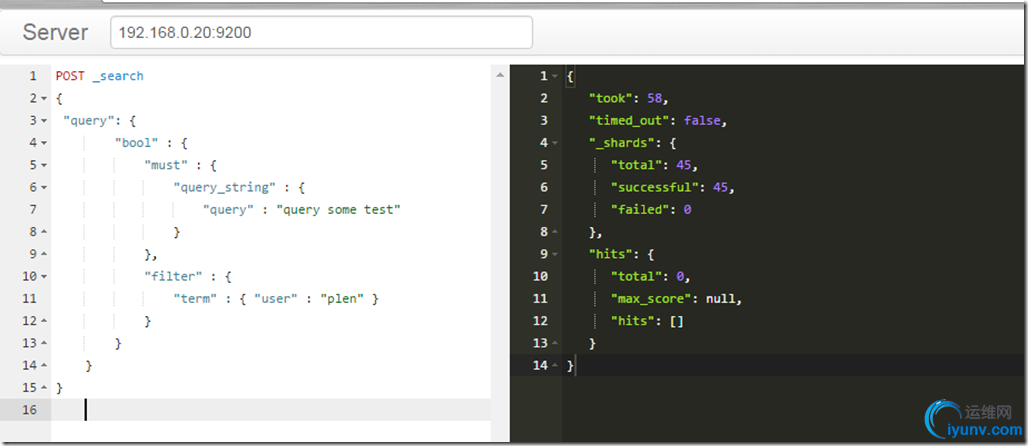

  例:
  POST _search
"query": {
        "bool" : {
            "must" : {
                "query_string" : {
                    "query" : "query some test"
            "filter" : {
                "term" : { "user" : "plen" }
  可读性很强,在通过chrome插件Sense辅助编写,会比较方便。
