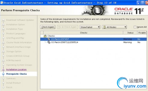

4、安装检测报告告警
解决方法:
    系统版本为AIX6.1(6100-09-03-1415),数据库安装检测报缺少IZ97457,IZ88711,IZ89514,该包已在该版中被修正.可以忽略.
