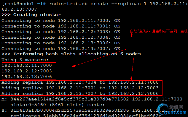

然后在任意节点上执行创建cluster:
redis-trib.rb create --replicas 1192.168.2.11:7000 192.168.2.11:7001 192.168.2.12:7003 192.168.2.12:7004192.168.2.13:7006 192.168.2.13:7007

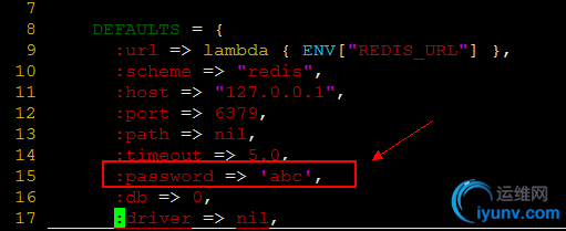

做到这里还不够,现在我们执行redis-trib.rb check192.168.2.11:7001 检查集群状态的话,会报错如下图:
这是因为我们给redis配置密码导致的redis-trib.rb无法登陆,还要做如下修改:
vi /usr/local/ruby/lib/ruby/gems/2.3.0/gems/redis-3.3.1/lib/redis/client.rb
带密码认证的redis停止的脚本:
