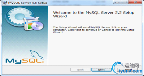

  双击你下载的安装程序,进入如下画面:
  继续点击next,进入下一个画面,如下:

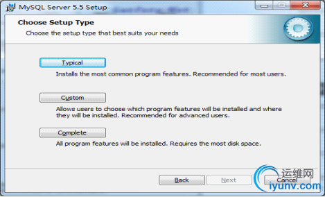

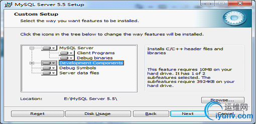

  Typical是指典型安装,Complete是完全安装,Custom自定义安装,我们选择自定义安装,点击next,如下画面:
  更改安装目录,在“MySQLServer(MySQL服务器)”上左键单击,指定安装目录:
  都更改好后,点击next记如下一个画面:
  确认一下先前的设置,尤其是两个安装路径,如果有误,”Back”返回重做。确定后点击”Install”开始安装,安装完成后,出现如下画面:

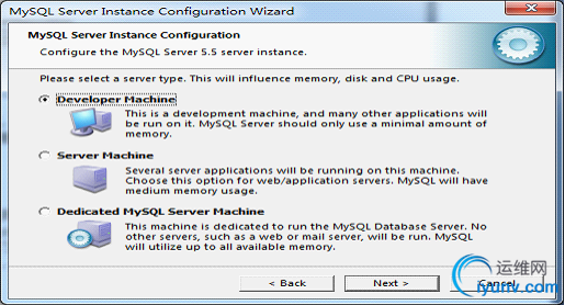

  第一步,选择服务器类型,,“DeveloperMachine(开发测试类,mysql占用很少资源)”、“ServerMachine(服务器类型,mysql占用较多资源)”、“DedicatedMySQLServerMachine(专门的数据库服务器,mysql占用所有可用资源)”,大家根据自己的类型选择了就行了,我选择第一个,点击next,继续:

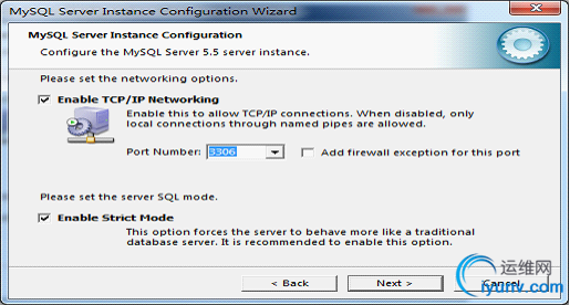

  第五步,是否启用TCP/IP连接,设定端口,如果不启用,就只能在自己的机器上访问mysql数据库了,如果启用,把前面的勾打上,PortNumber(端口号):3306,”Addfirewallexceptionforthisport”是一个关于防火墙的设置,将监听端口加为windows防火墙例外,避免防火墙阻断。还有一项”EnableStrictMode(启用标准模式)”,如果选中MySQL就不会允许细小的语法错误。如果您还是个新手,我建议您取消标准模式以减少麻烦。但熟悉MySQL以后,尽量使用标准模式,因为它可以降低有害数据进入数据库的可能性。都配置好后,点击next继续:

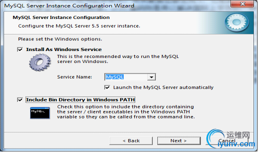

  第七步选择是否将mysql安装为windows服务,还可以指定ServiceName(服务标识名称),是否将mysql的bin目录加入到WindowsPATH(加入后,就可以直接使用bin下的文件,而不用指出目录名,比如连接,”mysql.exe-uusername-ppassword;”就可以了,不用指出mysql.exe的完整地址,很方便),我这里全部打上了勾,ServiceName不变,按”Next”继续(为了保证数据库的安全,在实际开发一个项目的时候,要求开发人员要有比较强的安全意识,所以最好设置密码保护):

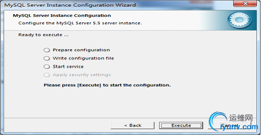

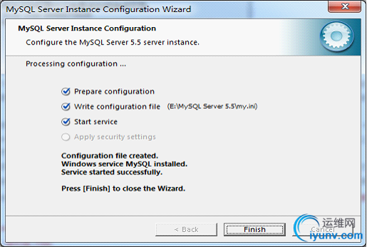

  确保你上面的设置无误后,点击Execute,是设置生效,如果有误,按Back返回检查。
  点击Finish
  测试启动MYSQL,退出MYSQL

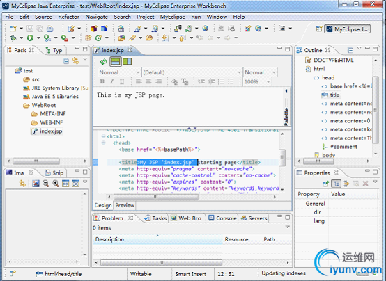

  (1)建立test工程(JavaEE)从New->Java Project,输入”test”,点击“Finish”。

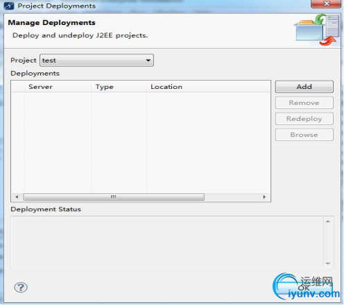

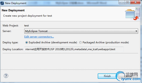

  (2)运行index.jsp前的服务器及工程的部署
  点击红色标注的对象,选择工程名“test,点击右边的“Add,选择“MyEclipseTomcat”服务器(这是MyEclipse自带的服务器,我们自己可以安装一个Tomcat服务器),点击“finish”,点击“OK”。
  启动Tomcat服务器
  点击浏览器,输入IP地址,产生结果。
