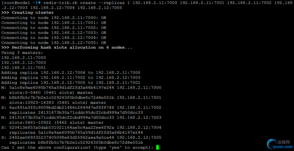

然后在node1上执行:
redis-trib.rb create --replicas 1192.168.2.11:7000 192.168.2.11:7001 192.168.2.11:7002 192.168.2.12:7003192.168.2.12:7004 192.168.2.12:7005
上面的命令含义:replicas 是给master分配slave个数的参数,我们给的参数是1 ,那每个master就有一个从节点

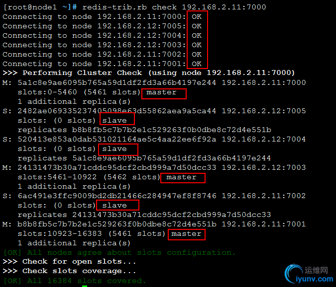

运行后,还可以运行redis-trib.rb check192.168.2.11:7000 检查下集群的状态,如下图:

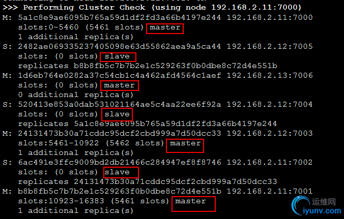

添加成功后,再检查下,如下图:
redis-trib.rb check 192.168.2.11:7000
上图中可以看出:master有4个,slave有3个。

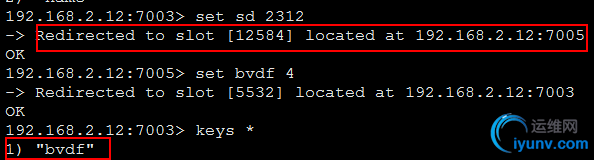

# redis-cli -p 7003 -h 192.168.2.12 -c
# 注意这个-c参数,不加-c则客户端不自动切换。而加上-c如果set存数据发现不在本机上则会自动切换到7001客户端保存。
然后可以随意set写入些内容,如下图。
可以看到我们set 第一条数据的时候,直接给我们转到了192.168.2.12 7005端口的redis上去。
然后再次set数据的时候,又跳到了192.168.2.12 7003端口的redis了。
补充说明:这些key是经过CRC16('my_name')%16384计算后,自动分配存放到其他的master上了

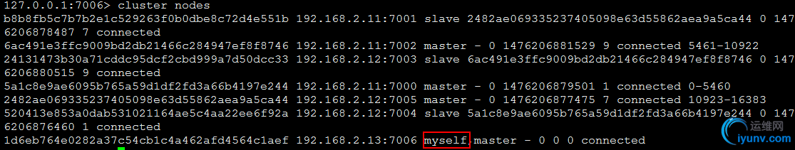

> cluster nodes   可以看到集群中有哪些节点,下图可以看到新加入的节点还是myself状态。
redis-trib.rb check 192.168.2.13:7006
可以看到新加入的这个节点没有分配数据,因此我们需要迁移下数据。见下面的数据的reshard操作:
