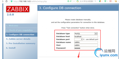

通过浏览器安装zabbix
10)复制zabbix PHPweb网站文件
[iyunv@xuegod63 etc]# cp -r /root/zabbix-2.0.8/frontends/php/ /server/nginx-1.2.8/html/zabbix
#zabbix的终端程序是用php写的,因此需要一个支持php脚本解析的web服务器。然后将frontends/php 下面的php文件拷贝到web服务器html文件目录下面。
10)修改参数
[iyunv@xuegod63 ~]# vim /server/php-5.4-nginx-v2/php.ini
改:;date.timezone =
为:date.timezone = Asia/Chongqing
[iyunv@xuegod63 etc]# /etc/init.d/php-fpm restart
Gracefully shutting down php-fpm . done
Starting php-fpm  done
#确保所有依赖的软件都正确安装。查看到几处不符合要求以及需修改该PHP文件配置文件参数:
[iyunv@xuegod63 etc]# vim /server/php-5.4-nginx-v2/php.ini
查找如下参数并修改为:
729 post_max_size = 16M
440 max_execution_time = 300
450 max_input_time = 300
11)测试登录

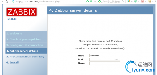

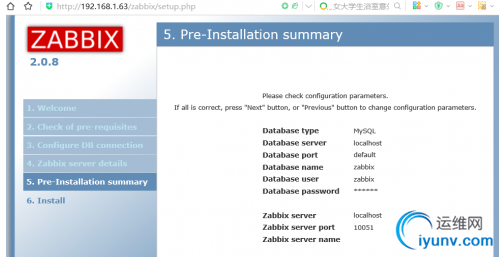

   在你的浏览器中,输入url:http://192.168.1.63/zabbix/index.php,你将看到前端安装向导的第一个画面。
将下载文档上传并拷贝到html中
[iyunv@xuegod63 ~]# cp zabbix.conf.php /server/nginx-1.2.8/html/zabbix/conf

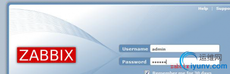

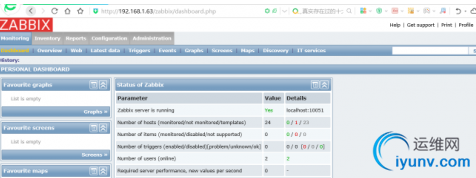

接着,就可以登录到Zabbix系统的主界面。默认用户名:admin 密码是:zabbix

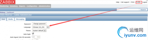

修改显示语言为中文:

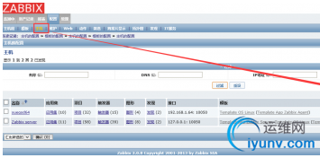

WEB界面搭建监控服务器运行状态

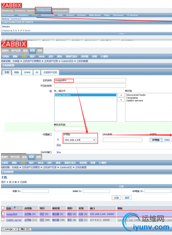

1:添加被监控信息
#这个时候显示受监控了,但是监控中心还不知道监控着什么,因此显示灰色。

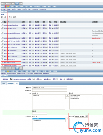

2:通过Zabbix内建模版的方法来监控CPU,内存,交换分区,磁盘空间等系统信息。登录WEB界面中选择内置模板Template OS LinuxConfiguration -Templates
3:在Host列表中,可以看到xuegod64.cn已经处于绿色的被监控状态了Configuration -Hosts
4:以图形图像的形式显示被监控信息

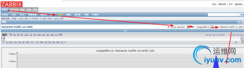

5:监控网络流量的图表:network traffic eth0  #这里要修改成英文的,才能查看到

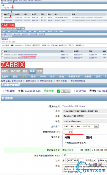

注:默认的自动发现配置为每个小时执行一次,因此在没有修改配置的情况下需要1个小时以后才能看到这些图表。修改发现时间:(手动修改可以通过Configuration -Hosts -xuegod64.cn-Discovery rules中修改对应的Interval的值)
手动修改步骤如下
#再次查看,发现已经有数据了
