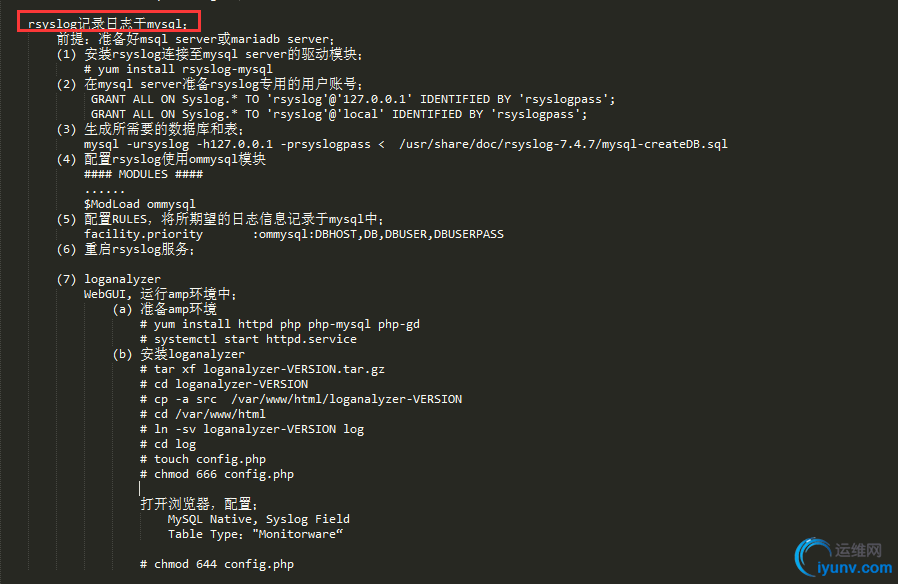

rsyslog记录日志于mysql:
操作如下:
  实验环境:CentOS 7 操作系统
前提:
    准备好msql server或mariadb server(一定要编辑配置文件/etc/my.cnf,添加跳过反向解析等)并启动服务;
实验步骤:
  1.安装rsyslog连接至mysql server的驱动模块;
    # yum install rsyslog-mysql

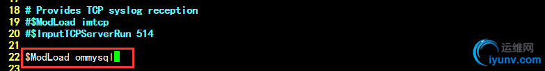

  4.配置rsyslog使用ommysql模块
[iyunv@centos7 ~]# vim /etc/rsyslog.conf
#### MODULES ####
$ModLoad ommysql

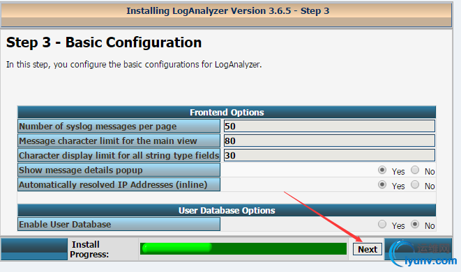

7.loganalyzer图形化工具
        WebGUI, 运行amp环境中;
  1)获取loganalyzer-3.6.5.tar.gz

2)准备amp环境,这里以httpd+php为模块的方式
3)安装配置如下图
  注意:这里localhost应该改为127.0.0.1 编辑配置文件config.php即可
  安装php-gd可以显示柱状图
步骤总结如下:
