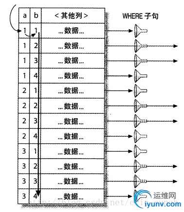

  描述:所谓的松散索引就是当对表进行扫描是,可以智能的跳过一些记录,以此来减少需要扫描的记录行数.为了更清楚的说明这个问题,举个例子来说明松散索引扫描的好处,例如table1表上有索引(a,b),执行 select * from tabl1 where b between2 and 3时,支持/不支持松散扫描的表扫描方式分别如下
  由于B列是按照顺序排列的,所以只需要在固定的区间内查找就可以了,其余的记录可以跳过
   B不是索引的第一字段,所以只能从第一条找到最后一条
  上面两个图可以很明显的说明松散索引的好处,但是Mysql对这个特性的支持不是很好,只针对某些特殊的查询才提供此优化,具体的要看各个版本的手册
