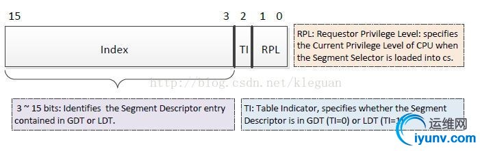

逻辑地址由两部分构成,分别是段选择符(Segment Selector)和段内偏移量(Offset),段选择符是一个16-bit (2字节)无符号数,段偏移量则是一个 32-bit 的无符号数。段选择符的内容如下图所示。

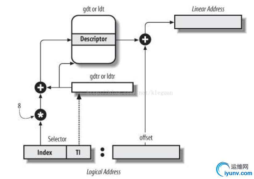

在进程的执行过程中,当遇到需要访问内存的指令时,首先根据逻辑地址得到相应的线性地址,然后再根据线性地址得到物理地址。根据逻辑地址得到线性地址的过程如图3所示。
Figure 3 Translating a Logical Address
CPU提供CS 寄存器临时保存正在执行的进程代码段的段选择符,DS 寄存器临时保存进程数据段的段选择符,以及SS寄存器临时保存栈区分段的段选择符。这样,在转换逻辑地址的时候,CPU根据当前保存在CS中的段选择器(参见图1),其中 TI 标志确定段描述符位于GDT还是LDT,Index部分确定段描述符在表(GDT或LDT)中的位置,从而可以找到逻辑地址对应的段描述符;根据段描述符中的Base Address 找到段的起始线性地址,使用起始地址加上指令逻辑地址中的偏移量,就能得到指令所指向的实际线性地址。
由于分段机制和Intel处理器相关联,在其它的硬件系统上,可能并不支持分段式内存管理,因此在 Linux 中,操作系统倾向与使用分页的方式管理内存。在用户模式(User Mode)下,所有的进程共用用户代码段和用户数据段。用户模式下,所有进程使用代码段的段描述符的Base Address部分都指向线性地址0x00000000,同时数据段的段描述符的 Base Address部分也指向线性地址0x00000000;在内核模式(Kernel Mode)下,所有的进程共用内核代码段和内核数据段。内核所有进程使用代码段的段描述符的Base Address部分都指向线性地址0x00000000,同时数据段的段描述符的 Base Address部分也指向线性地址0x00000000。上述的段描述符的G位都设定为1,段对应的虚拟空间从0到2^32,对应整个32位CPU的最大虚拟空间。

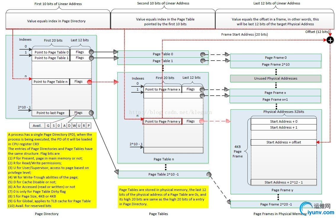

为了节省储存页表所需的内存空间(2^20 * 4B = 4M),32位操作系统常使用两级页表结构记载虚拟地址空间分页现状。因此每个虚拟地址就由三部分组成,高10位是页目录(Page Directory)中内容的索引,中间10位是页表索引,低12位则作为对应物理地址在页帧中的偏移量。
Figure 4 Paging Mechanism
页目录保存在CR3寄存器中,可以直接访问。访问时以线性地址高10位作为索引,直接检索并得到对应索引的 32 位页目录项。32位页目录项的结构如图4中Page Directory部分所示,目录项的高20位用以给出该目录项对应的页表在内存中的物理地址的高 20 位,1024个目录项刚好能给出1024个页表的入口地址。目录项的低12位是一些标志位,其中P标志指明当前目录项对应的页表是否在内存中;U标志指明当前目录项对应的页的访问权限;S标志指明页的大小是4KB或4MB,等等。另外,由于每个页目录项的长度为32位,即4个字节,页目录中共有1024个页目录项,所以页目录的总大小为 4KB。
页表保存在内存中。页表项的长度是32位,每个页表中有1024个页表项,可得出每个页表的大小是 4 KB。页表在内存中存放时,与物理分页的大小(4KB)对齐,所以每个页表所在的物理内存的起始物理地址的后12位都是0。而该物理地址的高20位又由页表对应的页目录项中的高20位指定,这样就可以得到找到物理内存中的页表了。找到页表后,以线性地址的中间10位为索引,检索到该索引对应的32位页表项。和页目录项类似,页表项的高20用以给出其对应页帧的起始物理地址的高20位。页表项的低12位是关于页的标志位。
页帧对应物理内存。根据前面的两步找得到页帧的起始物理地址的高20位后,由于物理内存按4KB大小划分成页帧,所以页帧的起始物理地址的低12位都是0。这样高20位加低12位,得到页帧的起始物理地址。找到页帧后,使用线性地址的低10位作为偏移量,加上页帧的起始物理地址后能找到线性地址对应的物理地址了。需要注意的是,页帧和页表项的对应关系并不是确定的,页表项指向的页首先是虚拟页,然后该虚拟页的内容被储存在任何合适的页帧中。

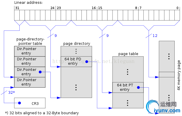

一个新的分层被加入到CR3控制器和页目录之间,这个新的分层是页目录指针表(Page Directory Pointer Table)。页目录指针表中有四个长度为64位的指针,分别指向前述的4个页目录。页目录指针表被加载到64GB内存的第一个4GB上(物理地址0x00000000 ~ 0xFFFFFFFF),CR3中则保存的是该页目录指针表的起始物理地址。
开启物理扩展寻址方式后,将线性地址转换为物理地址的方式和之前有较大不同,具体过程如图5所示。
Figure 5 Linear Address Translation with PAE
首先由CR3得到页面指针表的物理地址,然后以线性地址的30 ~ 31位作为索引得到页目录。接下来的21 ~39位(共9 bits,恰好提供全部512个页目录项的索引)可以帮助找到线性地址对应的页表,12 ~  20(共9 bits,恰好提供全部512个页表项的物理地址)可以帮助找到线性地址对应的页帧的物理地址。

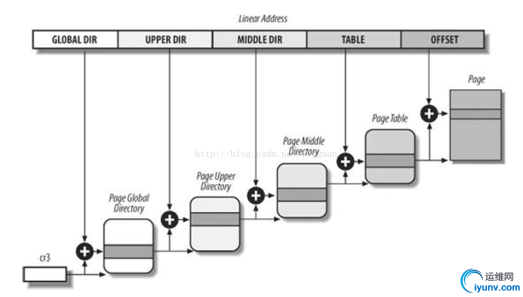

64位机的寻址能力为 2^64 Bytes,但实际中用不到这么多的虚拟内存,使用64位寻址方式还会造成寻址时间增加、内存空间浪费等不利因素,因此在实际应用中,对64位机使用48位的寻址方式(最大支持256TB物理内存)。同样的,将物理内存分为4KB大小的页帧,那么就需要 48-12=36位物理地址高位来确定页帧位置。为了减小储存页表所需的物理内存,实现内存权限访问,可以通过增加两个页目录层来分散页表。在Linux中,采用4层分页的方式来实现该目的。
Figure 6 Paging in 64-bit Linux
从64位线性地址(只有48位作为地址用)转换位物理地址的过程类似32位线性地址的转换。
