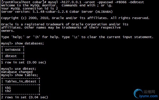

接着,我们就可以使用“mysql -h127.0.0.1 -uroot -ppasswd -P8066 -Ddbtest”命令来登录Cobar服务了,再接下来的操作就和在其他MySQL Client中一样了。比如,我们可以使用“show databases”命令查看数据库,使用“show tables”命令查看数据表,如下图:
