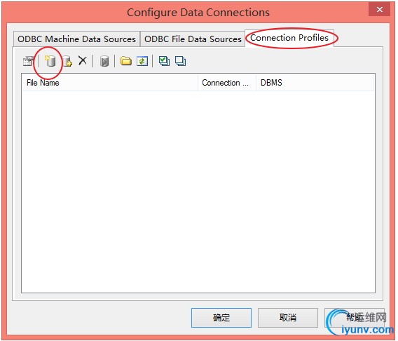

 2、点击“Database”->"Configure  Connections",弹出窗口“Configure Data Connections”, 并选择"Connection Profiles"如下图所示:
 3、新建mysql的链接,点击上图中的新建标识,弹出下图:

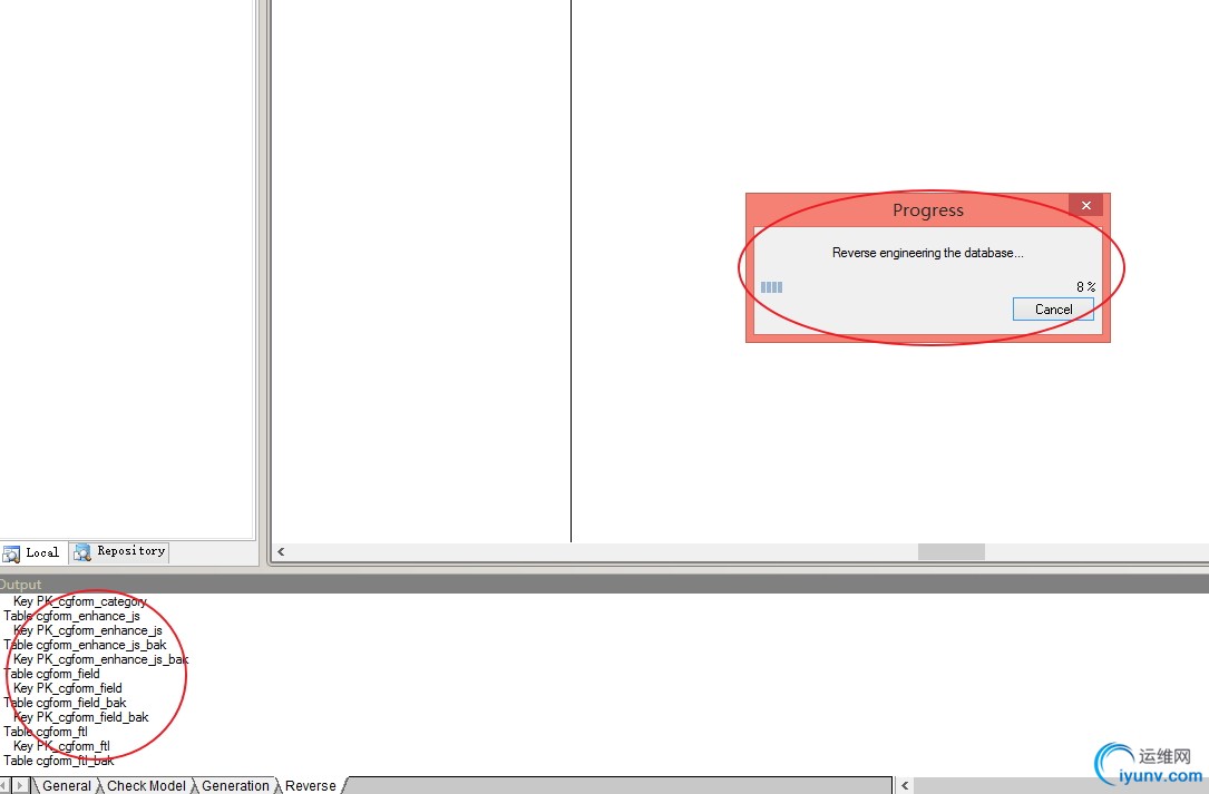

  6、等选择合适之后,点击【OK】按钮,则弹出导出数据库表结构的动态进度表,如下图所示:
  7、上一步进度完成之后,在PowerDesigner则显示导出的所有的数据表和表关系等,如下图所示:
如此,则将数据库的表结构导出来了,

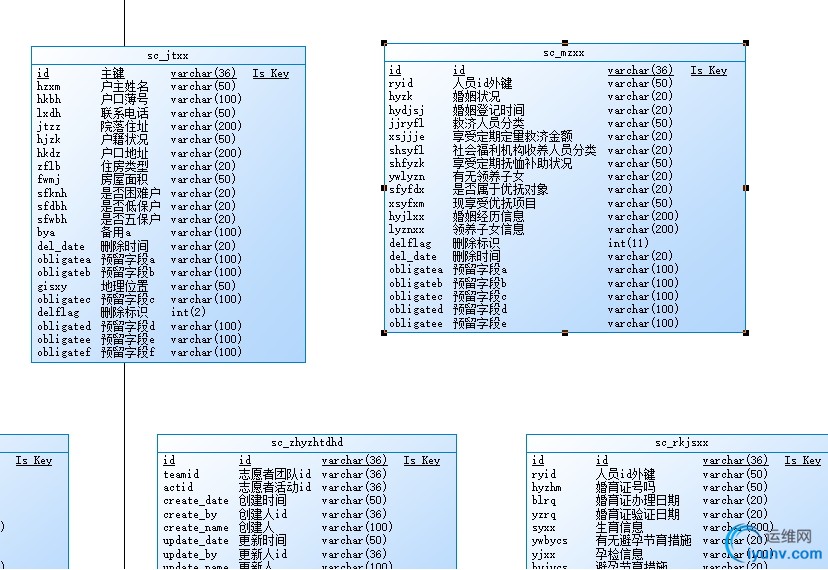

9、执行之后,则将备注中的字段填写到name字段了,如下图所示:
 完成。
