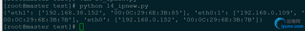

先上图:
如上图,我们需要统计的三个信息是网卡名,eth0,eth0:1,eth1 这三块网卡,至于'lo' 网卡就不用统计了。每张网卡,还需要记录MAC 地址和ip 地址。

验证结果:
在getData() 函数里,用"\n\n" 将p.stdout.read() 读出的字符串进行了分割,基本就是一个列表里保存着各张网卡的信息,然后用列生成式将空的元素和'lo'网卡的元素去掉。
在parseData(data) 函数里,for 循环每次都获取的就是一张网卡的整段信息,然后再把整段的信息用'\n' 分割一下,就可以直接判断了。
最后,将结果保存到字典里,用网卡名作为字典的key ,ip地址和MAC地址组成的列表作为value.

输出结果:
在getIP() 函数中,简单地将ifconfig 命令输出的字符串以'\n'分割了,并将每一行保存到列表里。
然后,在genIP(data) 函数中对getIP() 返回的列表进行处理,主要是要返回一个,以每张网卡的整段
信息作为元素的列表。同样在判断字符串是否顶格的时候,用line[0].strip() 的布尔值来判断,如果经过strip() 方法处理后,字符仍然为真,则该行字符串是顶格的,就是一张网卡的信息段落的开始。如果是新的一张网卡的信息,那么就将之前保存在new_line 里的字符串,当作一个元素添加到lines 列表保存。如果line[0].strip() 是False,则这一行是空格缩进的,它是网卡段落内的信息,应该添加到new_line 里保存,等读到下一张网卡名的行出现时,再将new_line 添加到lines 里。
最后,由于genIP() 函数已经返回了一个列表,列表里的每个元素就是一张网卡的所有信息,所以,就可以像方法(1)中的parseData() 去处理了,最终返回了一个字典。结果和方法(1) 的一样。
