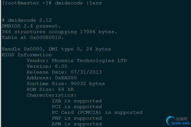

dmidecode 输出的信息比较多,一屏并不能显示完整,只能用"dmidecode| less" 处理一下:
这篇文章需要处理收集的信息在"System Information" 这部分:

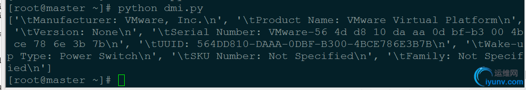

暂时,先看这部分的输出结果:
如图,输出的列表,最好能将它变成字典保存,变成字典的形式就很方便输出了。转换成字典时,需要将每个元素头尾的'\t'和'\n'去除,然后按":"符号分割,分别就是字典的key 和value了。继续完善上面的脚本,为了完整性,脚本还是会从开始给出:

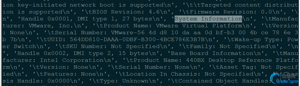

执行脚本,先验证一下,输出的结果是什么样子的:
如图,列表的每一个元素就是dmidecode 的每一行,在上图找到了"System Information" 的这一行。"System Information\n" 的下一行是以'\t'开头的,对应就是原来dmidecode 的缩进的空格。再一直往下看,就会找到'\n'它对应着"System Information"结束后的换行。接着看到'Handle 0x0002...' 这是新的一段信息了。那么,抓取信息就可以用'\t'作为判断了。
