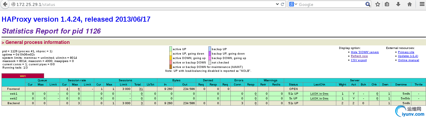

开始测试:172.25.29.1/status (服务端1和服务端2httpd服务都开启
测试:172.25.29.1
刷新之后

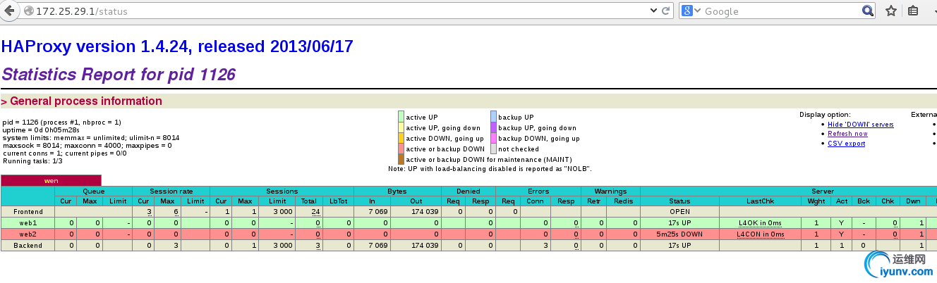

当关闭服务端2的httpd服务时:
[iyunv@server3 ~]# /etc/init.d/httpd stop
Starting httpd:                                            [  OK  ]
刷新之后,结果如图:(只有wed1运行,wed2停止)
当再关闭服务端1的httpd服务时:
[iyunv@server2 ~]# /etc/init.d/httpd stop
刷新之后,结果如图:(wed1和wed2都停止)

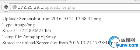

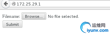

开始测试 172.25.29.1
点Browse上传图片,从php的测试文件里可以看出后缀只能是.gif,.jpeg,.png的文件
点击Submit后,上传成功,下图是上传信息
虽然在服务端1上传了文件,但是存储到了服务端2,实现了读写分离
[iyunv@server3 html]# cd upload
[iyunv@server3 upload]# ls#查看
Screenshot from 2016-10-21 17:38:41.png
