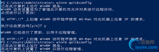

3、确认inrm是否开启
winrm quickconfig
