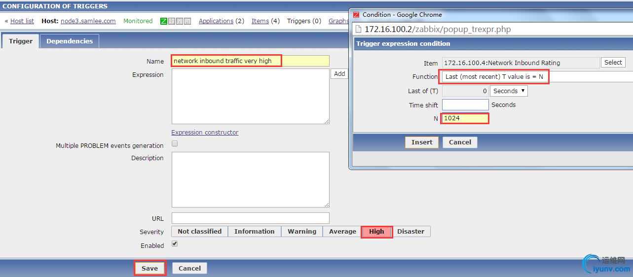

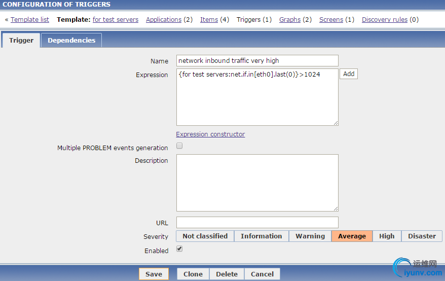

下面我们通过实例演示应用Zabbix触发器:
(1)创建触发器trigger:入站流量过大

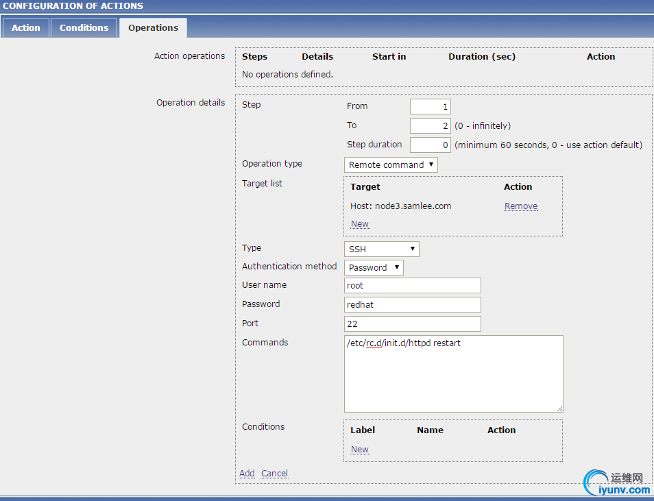

-->在配置好监控项和触发器之后,一旦正常工作中的某触发器状态发生改变,一般意味着有异常情况发生,此时通常需要采取一定动作(action),如告警或者执行远程命令等。
-->并非所有的触发器状态发生改变的场景都需要对其进行干预,如转变为"OK"状态时,相应地,如果触发器的状态转变为"Problem",就需要告知所有关心其相关监控指标的人员了。
-->"通知(notification)"是zabbix中最常用的"动作"之一。
实现zabbix通知功能,一般需要两个步骤:
-->定义所需的"媒介(media)": 通常指发送信息的途径,如邮件、Jabber和SMS等;
-->配置一个"动作(action)": 发送信息至某"媒介";
动作由"条件"和"操作"组成,它的逻辑为当"条件"满足时,就执行相应的"操作"
"发送通知"和"执行远程命令"是两个最基本的操作

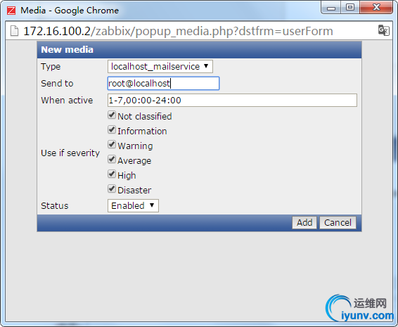

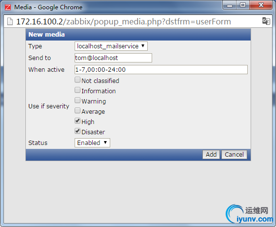

告警媒介类型(Media type)
在zabbix中,媒介指发送通知信息的通道,其通常有以下几种类型:
-->E-mail: 电子邮件,即通知邮件的方式传送通知信息;
-->SMS: 手机短信,即通过连接至zabbix服务器GSM Modem发送通知;
-->Jabber: jabber消息;Jabber是一个开发的、基于XML的协议,能够实现基于Internet或LAN的即时通讯服务;
-->自定义的通知脚本:以上方式不能满足需求时,Zabbix可以调用位于其配置文件"AlertScriptPath"变量所定义的脚本查找目录中的脚本来完成通知功能;
自定义媒介类型,如下所示: wKioL1gPElCz7YeCAAB-9ks6ohw122.jpg

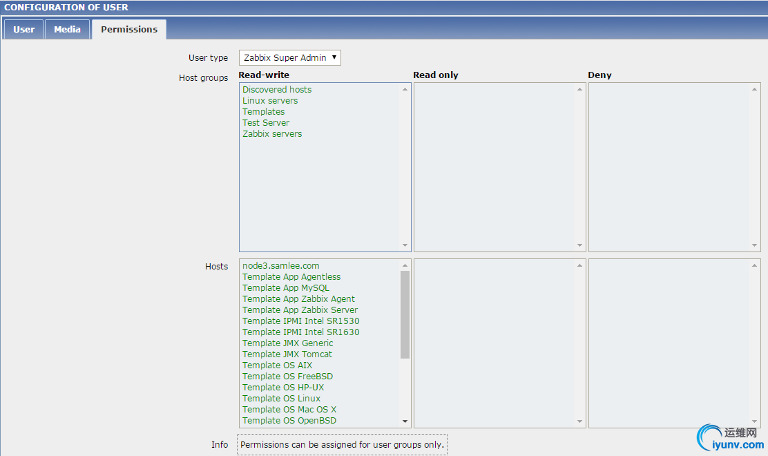

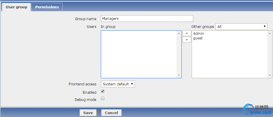

创建zabbix用户组及用户:
(1)创建组:Managers CTOs zabbix_user
(2)创建用户:tom隶属CTOs 修改Admin媒介为loclhost_mailservice

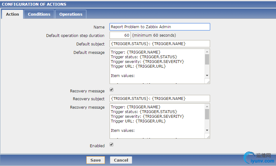

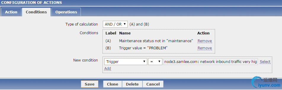

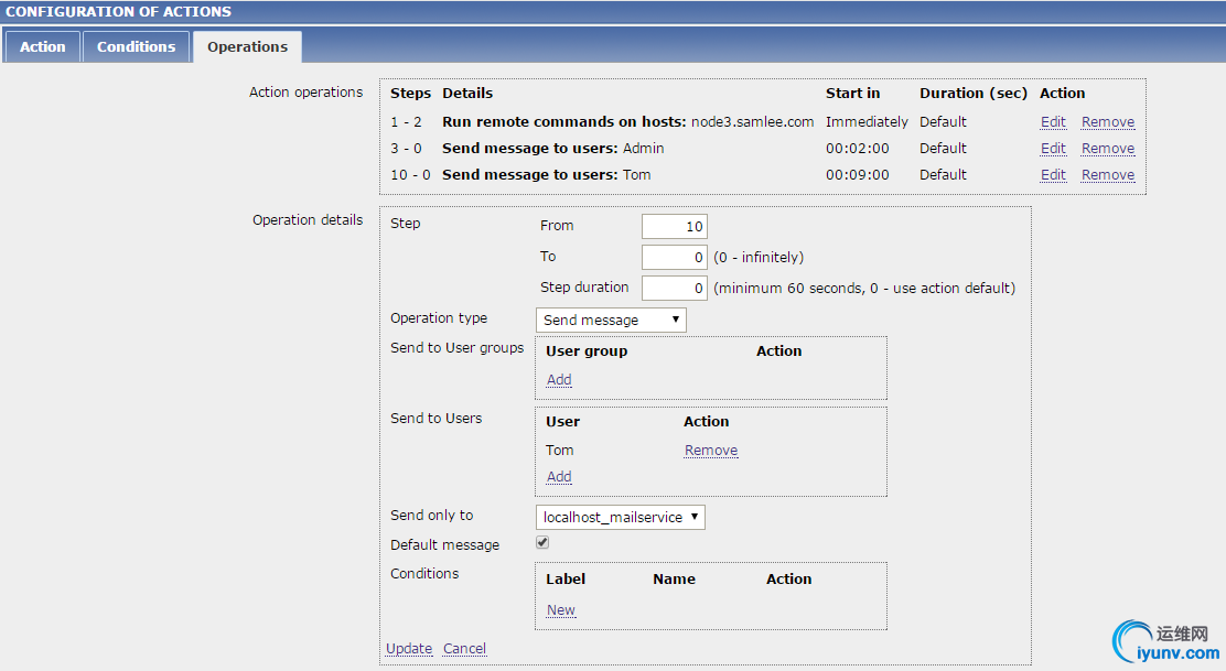

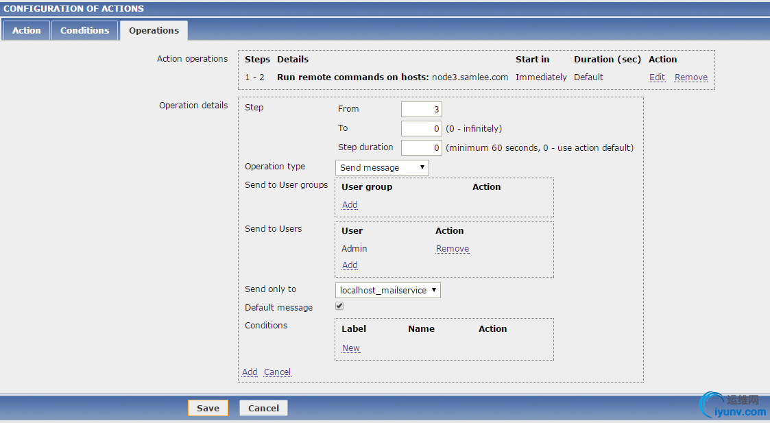

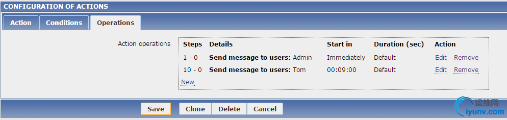

定义动作action,实现第1步和第2步实现先远程执行命令重启服务,第3步至最后一步发送信息至相关人员通知:
以上图为测试条件

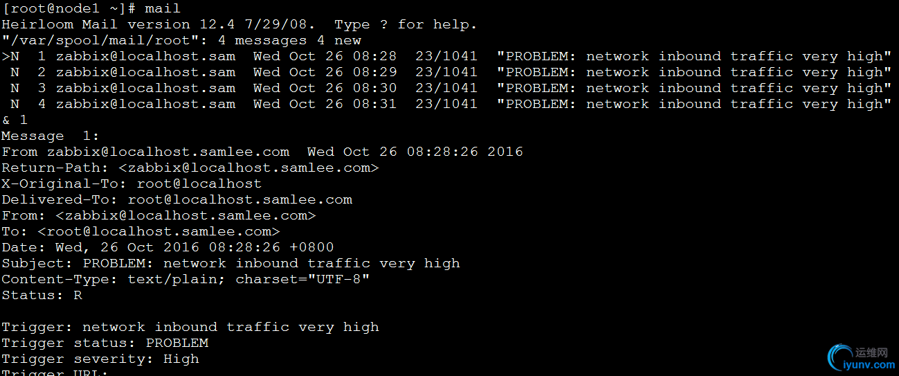

最后测试如下:
启动postfix服务然后就是等待那个阈值出现,你可以在shell里面watch -n 1 'ifconfig eth0',如果想快点直接测试lo,通过ab压力测试,那个流量刚刚的,或者直接看screen,当我们定义了阈值,阈值设定较低 虚实线图下面:
首先zabbix主页会有action成功,在命令行就可以看到自己的mail了

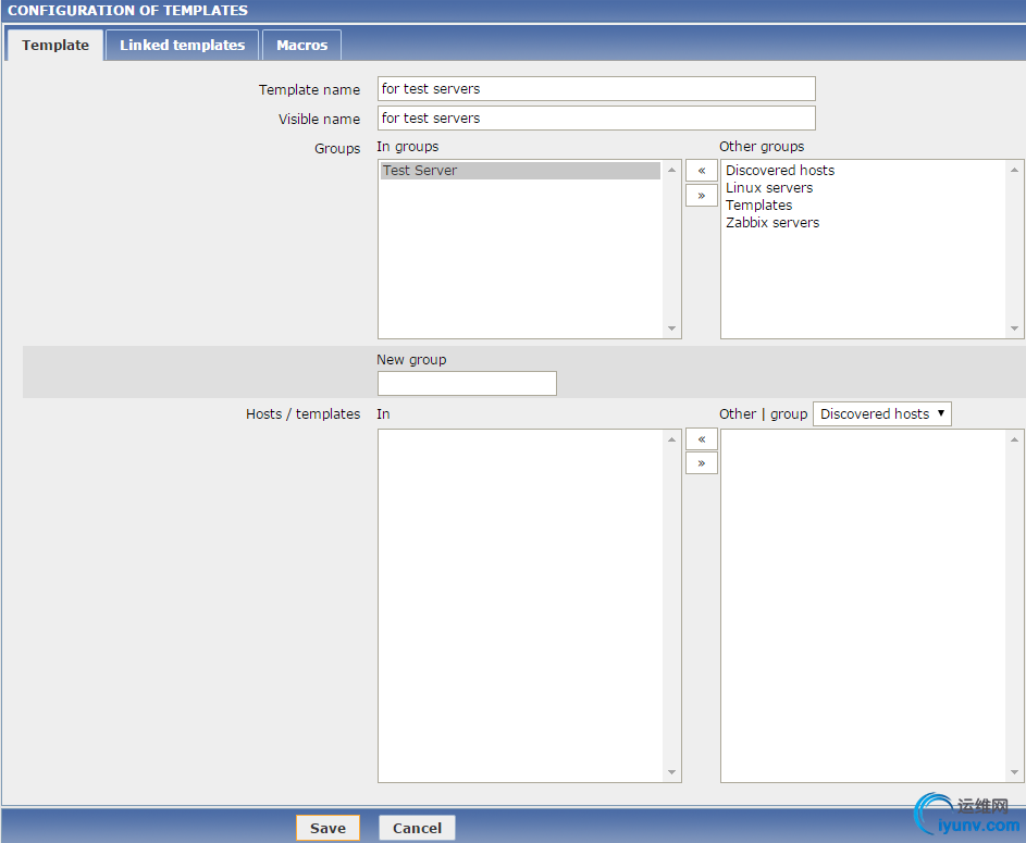

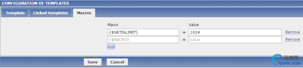

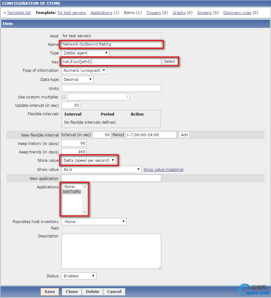

(1)定义zabbix模板:

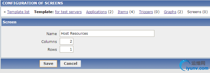

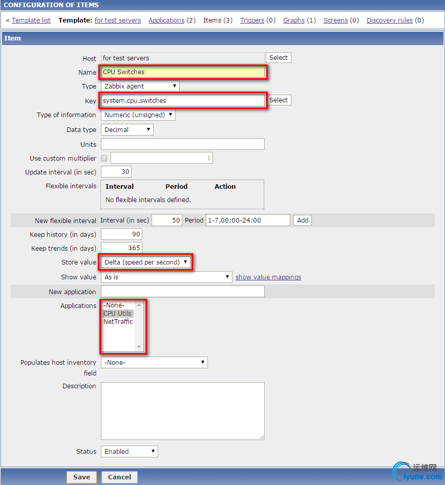

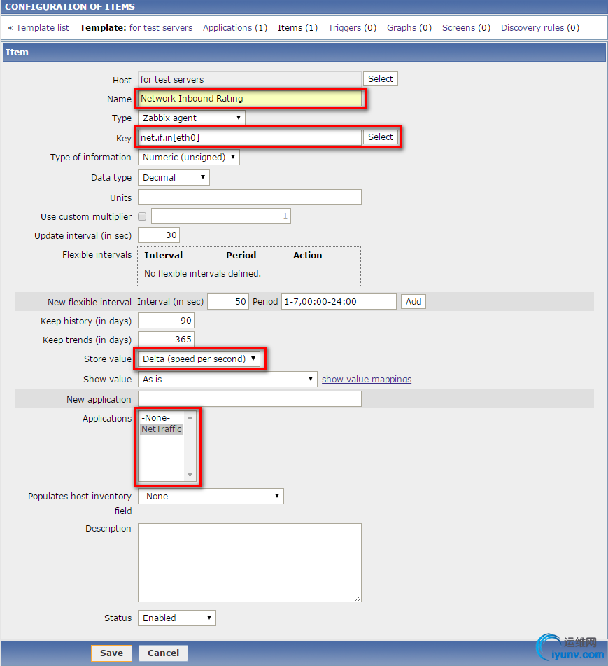

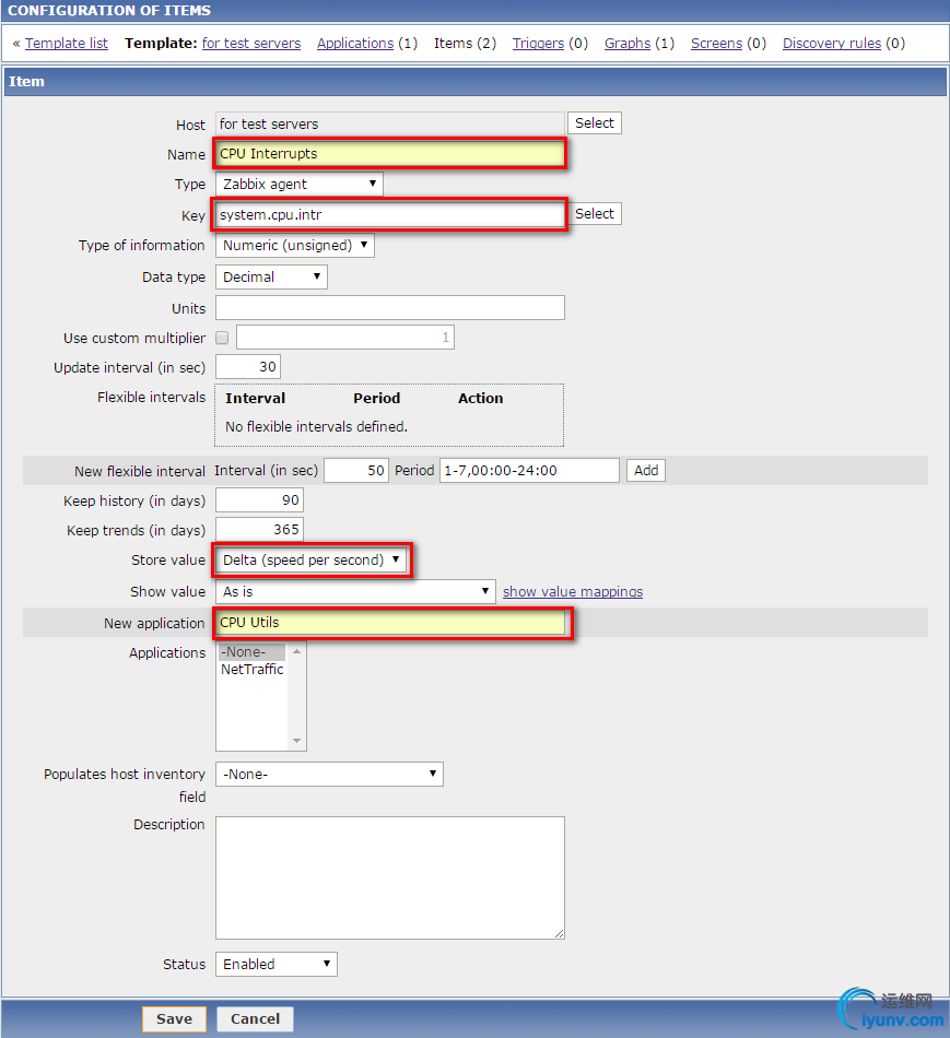

(2)定义监控项item及Graph

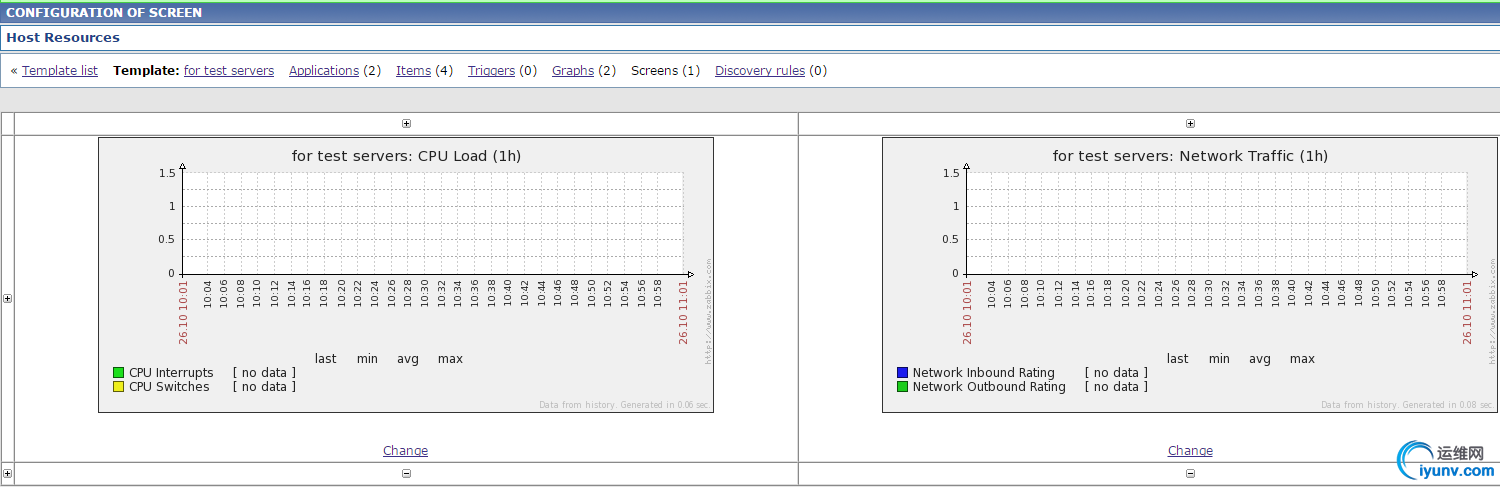

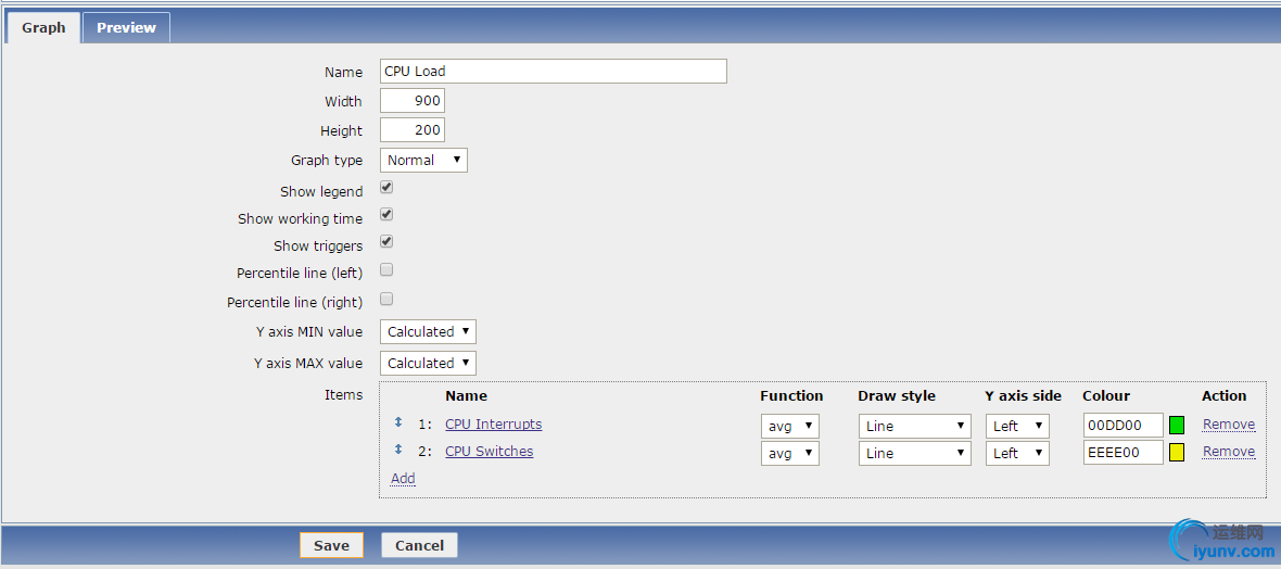

(3)定义监控Screens
(4)定义模板触发器

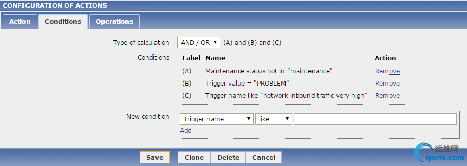

(5)定义动作action指定触发器都执行
实现一个action为多个触发器报警。
zabbix模板定义完成。

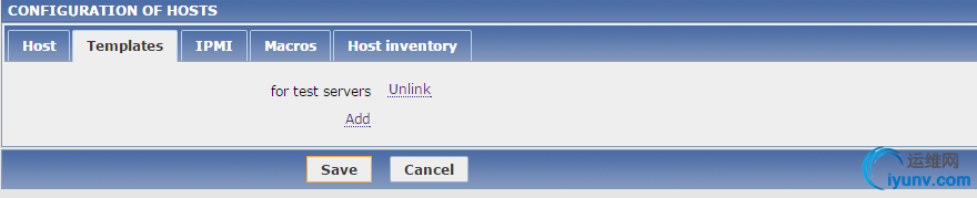

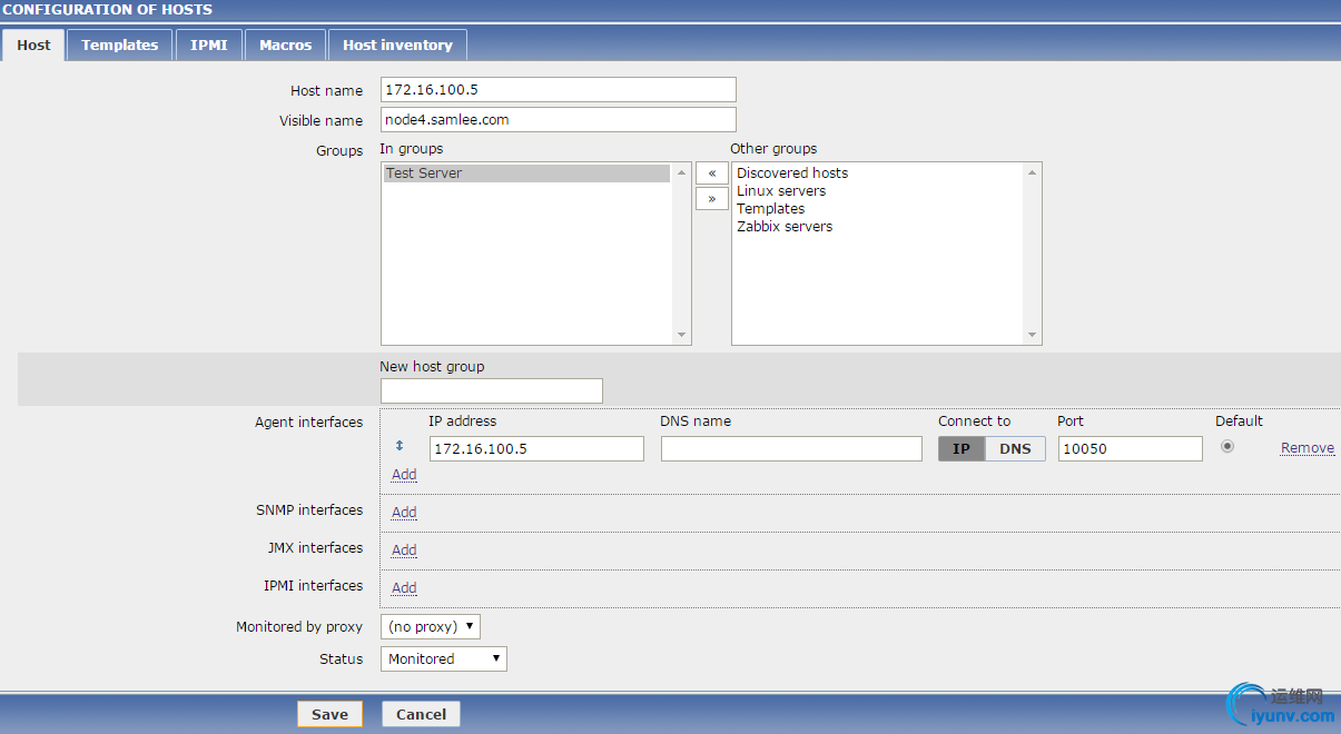

最后添加监控主机,调用模板快速部署:
使用模板快速部署完成。
