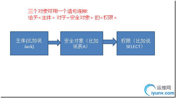

  权限两个字,一个权力,一个限制。在软件领域通俗的解释就是哪些人可以对哪些资源哪些操作。在SQL Server中,”哪些人”,“哪些资源”,”哪些操作”则分别对应SQL Server中的三个对象,分别为主体(Principals),安全对象(Securables)和权限(Permissions),而权力和限制则是对应了SQL Server中的GRENT和DENY。对于主体,安全对象和权限的初步理解,见图1.
  图1.简单理解主体,安全对象和权限的关系

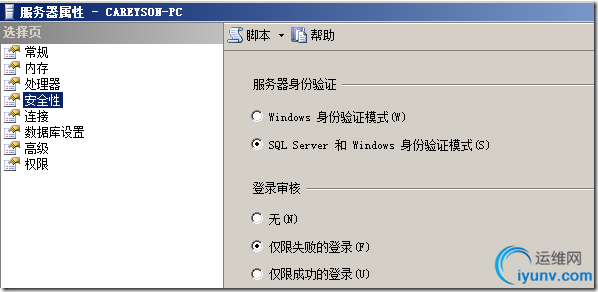

  设置验证模式非常简单。既可以在安装的时候进行设置,也可以在安装之后通过右键点击实例,选择属性,在安全性选项卡中进行改变,如图2所示。
  图2.安装完SQL Server之后改变身份验证方式

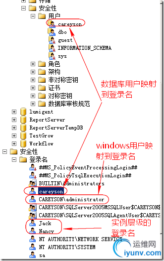

  登录名是服务器级别的主体,但无论是上述哪个层级的主体,因为需要登录到SQL Server实例,所以每一个层级的主体都需要一个与之对应的登录名。对于Windows级别的主体来说,Windows用户会映射到登录名。对于数据库级别的主体来说,其用户必须映射到登录名中。而登录名可以不映射到数据库用户,如图3所示。
  图3.登录名的映射关系

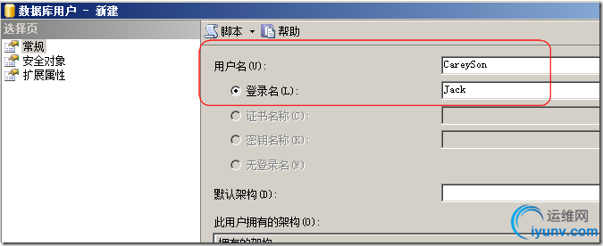

数据库用户是数据库级别的主体,被用于访问数据库层面的对象。每一个数据库用户都必须要一个与之对用的登录名。数据库用户的信息存在数据库中,而登录名存在实例级别的Master数据库中(但SQL SERVER2012的Contained Database允许将登录名也存在数据库级别)。通常来说,数据库层级的用户可以和映射的登录名不一致,但由于这种做法会引起混淆,因此并不推荐。如图5所示。
  图5.可以让用户名和登录名不一致,但并不推荐

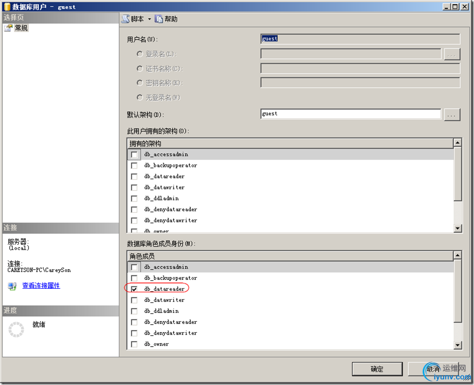

  你也可以给guest用户分配角色来控制guest的权限(如图7所示),但是这有可能造成潜在的安全问题,最佳做法是单独创建数据库用户。
  图7.为guest用户分配角色
