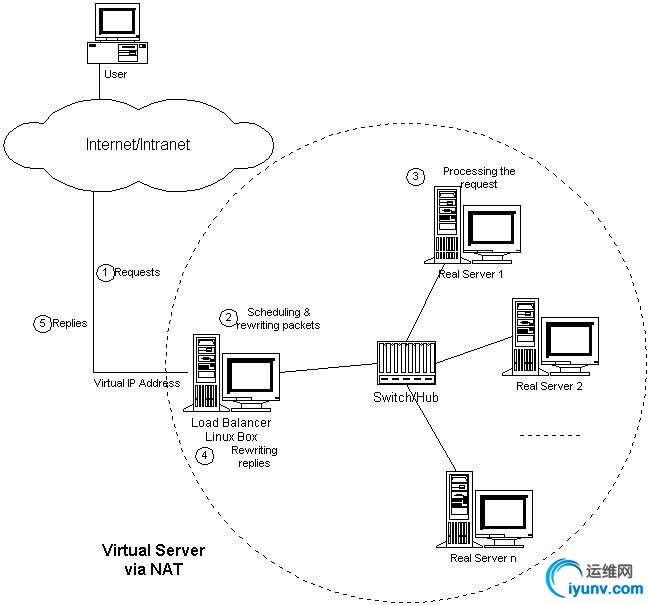

LVS/NAT:
  如上图,客户通过virtual IP (虚拟服务的IP地址,公网地址),访问网络服务时,请求报文到达调度器,调度器根据连接调度算法从一组真实服务器中选出一台服务器,将报文的目标地址VIP,改写成选定服务器的地址(RIP),报文的目标端口改写成选定服务器的相应端口,最后将修改后的报文发送给选出的服务器。
  同时,调度器在连接Hash表中记录这个连接,当这个连接的下一个报文到达时,从连接Hash表中可以得到原选定服务器的地址和端口,进行同样的改写操作,并将报文传给原选定的服务器。当来自真实服务器(Real server)的响应报文经过调度器时,调度器将报文的源地址和源端口改为VIP和相应的端口,再把报文发给用户。
  我们在连接上引入一个状态机,不同的报文会使得连接处于不同的状态,不同的状态有不同的超时值。在TCP连接中,根据标准的TCP有限状态机进行状态迁移;在UDP中,我们只设置一个UDP状态。不同状态的超时值是可以设置的,在缺省情况下,SYN状态的超时为1分钟,ESTABLISHED状态的超时为15分钟,FIN状态的超时为1分钟;UDP状态的超时为5分钟。当连接终止或超时,调度器将这个连接从连接Hash表中删除。
   小结:
    1、对外界可视的只有director,后端的真实服务器(real server)是不可见的;
    2、所有响应报文从real server发出后,必须再经由director才能转发到客户端
    3、director与real server,必须在同一IP网络内,且应该是私网内,real server的网关必须指向director,有测试报告显示,当后端real server在10到20台之间的时候,director容易成为整个集群系统的瓶颈,因此对大型站点来讲该方法并非最佳的负载均衡方法
    4、支持端口映射,可修改请求报文的目标PORT;
    5、vs必须是Linux系统,rs可以是任意系统;

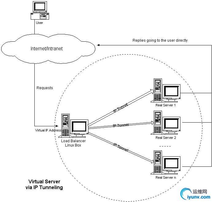

LVS/TUN(通过IP隧道实现虚拟服务器)
   IP隧道(IP tunneling)是将一个IP报文封装在另一个IP报文的技术,这可以使得目标为一个IP地址的数据报文能被封装和转发到另一个IP地址。IP隧道技术亦称为IP封装技术(IP encapsulation)。IP隧道主要用于移动主机和虚拟私有网络(Virtual Private Network),在其中隧道都是静态建立的,隧道一端有一个IP地址,另一端也有唯一的IP地址。
  如下图:
    它的连接调度和管理与VS/NAT中的一样,只是它的报文转发方法不同。调度器根据各个服务器的负载情况,动态地选择一台服务器,将请求报文封装在另一个IP报文中,再将封装后的IP报文转发给选出的服务器;服务器收到报文后,先将报文解封获得原来目标地址为VIP的报文,服务器发现VIP地址被配置在本地的IP隧道设备上,所以就处理这个请求,然后根据路由表将响应报文直接返回给客户。
   在这里,请求报文的目标地址为VIP,响应报文的源地址也为VIP,所以响应报文不需要作任何修改,可以直接返回给客户,客户认为得到正常的服务,而不会知道是哪一台服务器处理的。
  小结:
    1、DIP, VIP, RIP都只能是公网地址;
    2、RS的网关不能,也不可能指向DIP;
    3、请求报文要经由Director,但响应不能经由Director,而是real server直接用VIP响应客户端;
    4、不支持端口映射;
    5、RS的OS得支持隧道功能;
