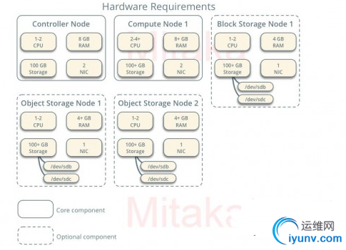

物理架构模型中各个主机配置,如下图:
硬件需求
控制器
控制节点上运行身份认证服务,镜像服务,计算服务的管理部分,网络服务的管理部分,多种网络代理以及仪表板。也需要包含一些支持服务,例如:SQL数据库,term:消息队列, and NTP。
可选的,可以在计算节点上运行部分块存储,对象存储,Orchestration 和 Telemetry 服务。
计算节点上需要至少两块网卡。
计算
计算节点上运行计算服务中管理实例的管理程序部分。默认情况下,计算服务使用 KVM。
你可以部署超过一个计算节点。每个结算节点至少需要两块网卡。
块设备存储
可选的块存储节点上包含了磁盘,块存储服务和共享文件系统会向实例提供这些磁盘。
为了简单起见,计算节点和本节点之间的服务流量使用管理网络。生产环境中应该部署一个单独的存储网络以增强性能和安全。
你可以部署超过一个块存储节点。每个块存储节点要求至少一块网卡。
对象存储
可选的对象存储节点包含了磁盘。对象存储服务用这些磁盘来存储账号,容器和对象。
这个服务要求两个节点。每个节点要求最少一块网卡。你可以部署超过两个对象存储节点。
网络
公有网络选项使用尽可能简单的方式主要通过layer-2(网桥/交换机)服务以及VLAN网络的分割来部署OpenStack网络服务。本质上,它建立虚拟网络到物理网络的桥,依靠物理网络基础设施提供layer-3服务(路由)。额外地 ,:term:`DHCP`为实例提供IP地址信息。
