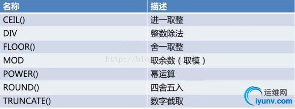

        本文我们来介绍MySQL中常用的数值符号和函数。

        DIV
        整数除法。 类似于 FLOOR(),然而使用BIGINT 算法也是可靠的。
        mysql> SELECT 5 DIV 2;
                        -> 2

        CEILING(X) CEIL(X)
        返回不小于X 的最小整数值。
        mysql> SELECT CEILING(1.23);
                        -> 2
        mysql> SELECT CEIL(-1.23);
                        -> -1
        这两个函数的意义相同。注意返回值会被转化为一个BIGINT。

        MOD(N,M) , N % M N MOD M
        模操作。返回N 被 M除后的余数。
        mysql> SELECT MOD(234, 10);
                        -> 4
        mysql> SELECT 253 % 7;
                        -> 1
        mysql> SELECT MOD(29,9);
                        -> 2
        mysql> SELECT 29 MOD 9;
                        -> 2
        这个函数支持使用BIGINT 值。
        MOD() 对于带有小数部分的数值也起作用, 它返回除法运算后的精确余数:
        mysql> SELECT MOD(34.5,3);
                        -> 1.5

        POW(X,Y) , POWER(X,Y)
        返回X 的Y乘方的结果值。
        mysql> SELECT POW(2,2);
                        -> 4
        mysql> SELECT POW(2,-2);
                        -> 0.25

        ROUND(X) ROUND(X,D)
        返回参数X, 其值接近于最近似的整数。在有两个参数的情况下,返回 X ,其值保留到小数点后D位,而第D位的保留方式为四舍五入。若要接保留X值小数点左边的D 位,可将 D 设为负值。
        mysql> SELECT ROUND(-1.23);
                        -> -1
        mysql> SELECT ROUND(-1.58);
                        -> -2
        mysql> SELECT ROUND(1.58);
                        -> 2
        mysql> SELECT ROUND(1.298, 1);
                        -> 1.3
        mysql> SELECT ROUND(1.298, 0);
                        -> 1
        mysql> SELECT ROUND(23.298, -1);
                        -> 20
        返回值的类型同 第一个自变量相同(假设它是一个整数、双精度数或小数)。这意味着对于一个整数参数,结果也是一个整数(无小数部分)。
        当第一个参数是十进制常数时,对于准确值参数,ROUND() 使用精密数学题库:
        对于准确值数字, ROUND() 使用“四舍五入” 或“舍入成最接近的数” 的规则:对于一个分数部分为 .5或大于 .5的值,正数则上舍入到邻近的整数值, 负数则下舍入临近的整数值。(换言之, 其舍入的方向是数轴上远离零的方向)。对于一个分数部分小于.5 的值,正数则下舍入下一个整数值,负数则下舍入邻近的整数值,而正数则上舍入邻近的整数值。
        对于近似值数字,其结果根据C 库而定。在很多系统中,这意味着 ROUND()的使用遵循“舍入成最接近的偶数”的规则: 一个带有任何小数部分的值会被舍入成最接近的偶数整数。

        TRUNCATE(X,D)
        返回被舍去至小数点后D位的数字X。若D 的值为 0, 则结果不带有小数点或不带有小数部分。可以将D设为负数,若要截去(归零) X小数点左起第D位开始后面所有低位的值.
        mysql> SELECT TRUNCATE(1.223,1);
                        -> 1.2
        mysql> SELECT TRUNCATE(1.999,1);
                        -> 1.9
        mysql> SELECT TRUNCATE(1.999,0);
                        -> 1
        mysql> SELECT TRUNCATE(-1.999,1);
                        -> -1.9
        mysql> SELECT TRUNCATE(122,-2);
                   -> 100
        mysql> SELECT TRUNCATE(10.28*100,0);
                   -> 1028
        所有数字的舍入方向都接近于零.
