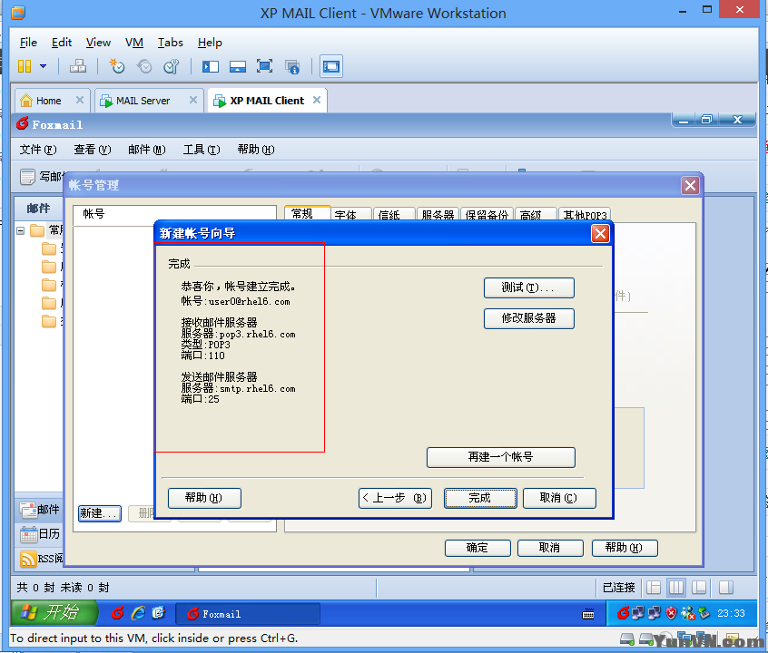

8)客户端安装fixmail软件进行测试:
