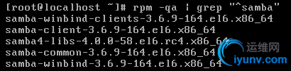

1.安装samba软件包
可以先查看linux系统中samba相关软件的安装情况

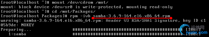

挂载系统镜像光盘(centos6.5),安装samba服务器核心软件包。
开启smb服务和nmb服务

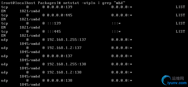

Samba服务器提供两种服务程序:smbd 负责提供服务器中的共享资源
nmbd 负责提供基于NetBIOS协议的主机名称解析,以便为Windows网络中的主机进行 查询服务。
验证服务进程状态,查看相关端口是否处于监听状态。
Smdb服务程序负责监听TCP协议的139端口(SMB协议)、445端口(CIFS协议)
Nmbd服务程序负责监听UDP协议的137-138端口(NetBIOS协议)
注意:开启samba相关服务之前,需要现将网卡配置完成。

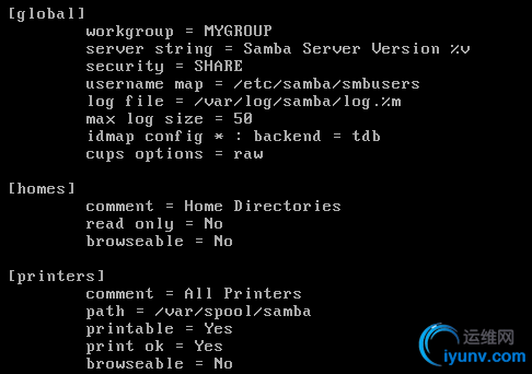

在修改配置文件smb.conf之前,先将其备份。
修改smb.conf配置文件
在[global]全局配置下,将安全级别设置为share。

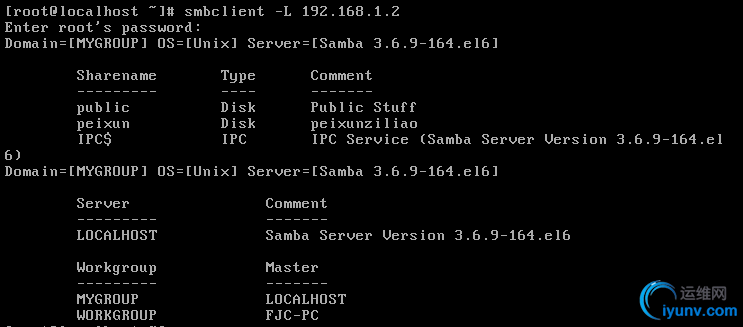

命令:”smbclient  -L” 查询目标主机的共享资源列表(在工作组环境,不需要用户验证,在提示输入密码时直接按Eenter键。)
登录并访问共享文件夹(允许匿名访问的不需要指定密码,直接回车。)
在”smb:\>”环境中,使用”?”或”help”命令查看各种交互命令的在线帮助

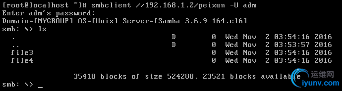

选项:”-U”  指定用户访问需要验证的共享文件,这里的用户adm便是root的别名。

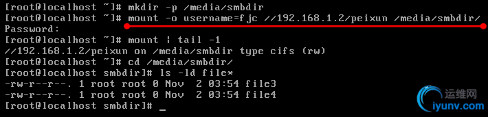

将共享文件夹挂载到本地,即可通过挂载点目录直接使用共享文件夹的内容。
注意:当samba服务器的默认安全级别为”user”时,对于那些允许匿名访问的共享文件夹,在客户机中通过smbclient工具任然可以正常连接访问,但使用mount工具时将被拒绝挂载。
