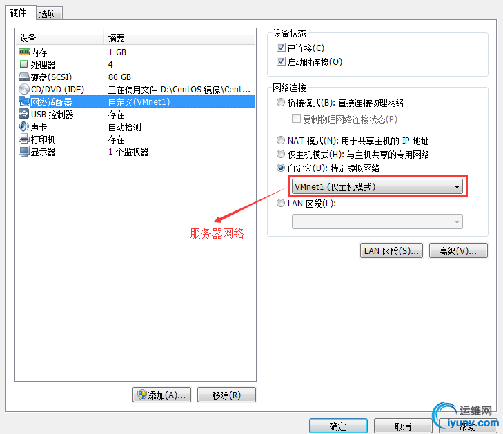

  1)新建一个虚拟机,网卡改到和10.1.252.153同一网络,如下

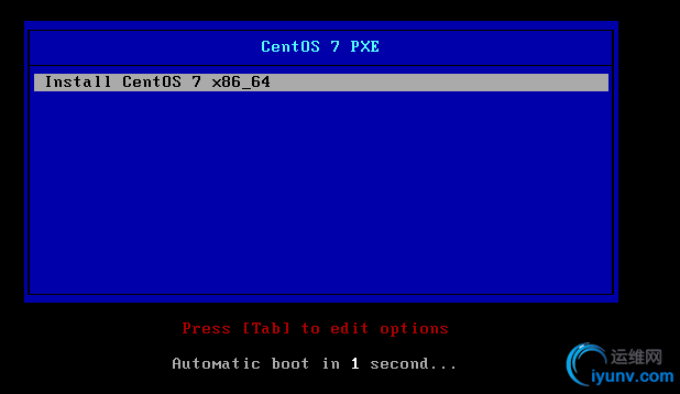

  2)启动此虚拟机,可以看到能正常获取到IP地址,并显示我们自己设定的安装界面,如下:
  3)5s钟之后开始加载程序,然后进入到手动安装界面,如下:
