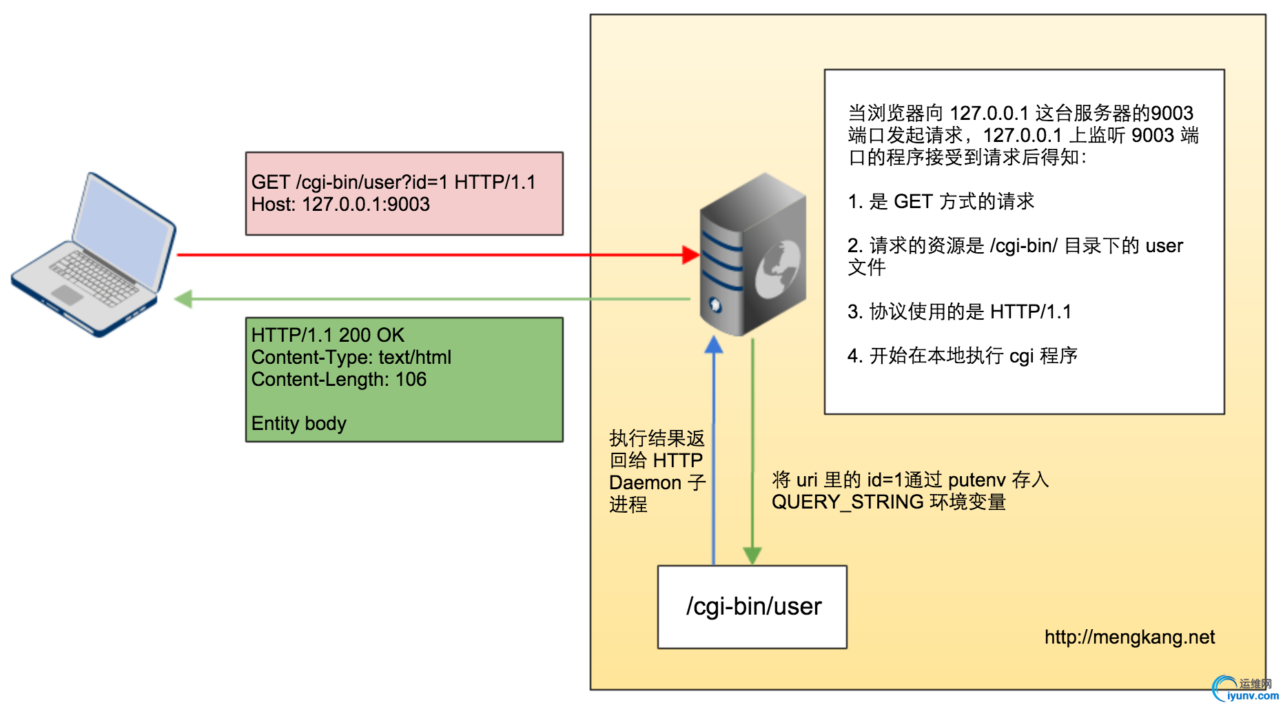

CGI全称是“通用网关接口”(Common Gateway Interface),它可以让一个客户端,从网页浏览器向执行在Web服务器上的程序请求数据。 CGI描述了客户端和这个程序之间传输数据的一种标准。 CGI的一个目的是要独立于任何语言的,所以CGI可以用任何一种语言编写,只要这种语言具有标准输入、输出和环境变量。 如php,perl,tcl等。
CGI 的运行原理
    客户端访问某个 URL 地址之后,通过 GET/POST/PUT 等方式提交数据,并通过 HTTP 协议向 Web 服务器发出请求。
    服务器端的 HTTP Daemon(守护进程)启动一个子进程。然后在子进程中,将 HTTP 请求里描述的信息通过标准输入 stdin 和环境变量传递给 URL 指定的 CGI 程序,并启动此应用程序进行处理,处理结果通过标准输出 stdout 返回给 HTTP Daemon 子进程。
    再由 HTTP Daemon 子进程通过 HTTP 协议返回给客户端。
上面的这段话理解可能还是比较抽象,下面我们就通过一次 GET 请求为例进行详细说明。
如图所示,本次请求的流程如下:
    客户端访问 http://127.0.0.1:9003/cgi-bin/user?id=1
    127.0.0.1 上监听 9003 端口的守护进程接受到该请求
    通过解析 HTTP 头信息,得知是 GET 请求,并且请求的是 /cgi-bin/ 目录下的 user 文件。
    将 uri 里的 id=1 通过存入 QUERY_STRING 环境变量。
    Web 守护进程 fork 一个子进程,然后在子进程中执行 user 程序,通过环境变量获取到id。
    执行完毕之后,将结果通过标准输出返回到子进程。
    子进程将结果返回给客户端。

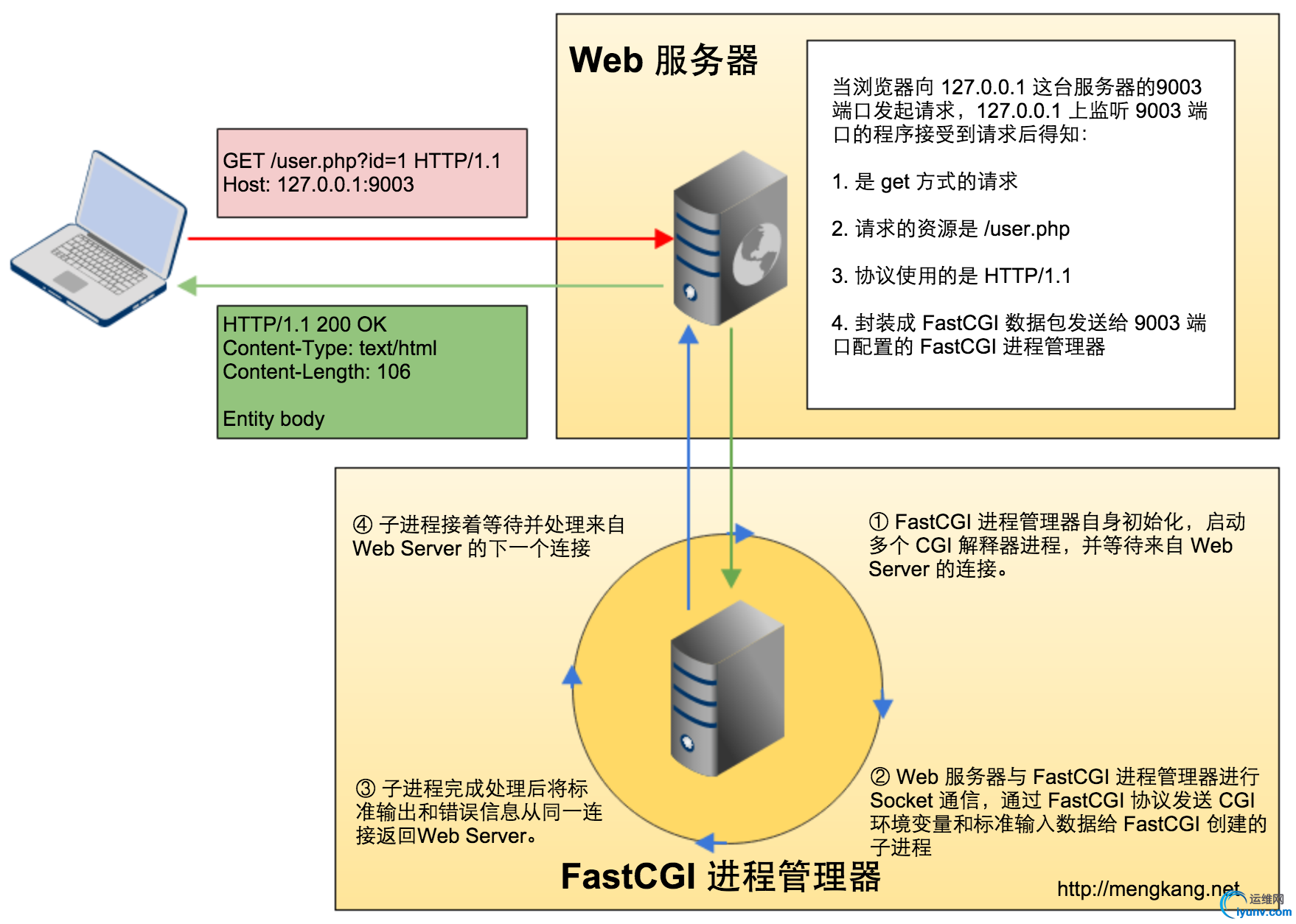

FastCGI 简介
FastCGI是Web服务器和处理程序之间通信的一种协议, 是CGI的一种改进方案,FastCGI像是一个常驻(long-lived)型的CGI, 它可以一直执行,在请求到达时不会花费时间去fork一个进程来处理(这是CGI最为人诟病的fork-and-execute模式)。 正是因为他只是一个通信协议,它还支持分布式的运算,所以 FastCGI 程序可以在网站服务器以外的主机上执行,并且可以接受来自其它网站服务器的请求。
FastCGI 是与语言无关的、可伸缩架构的 CGI 开放扩展,将 CGI 解释器进程保持在内存中,以此获得较高的性能。 CGI 程序反复加载是 CGI 性能低下的主要原因,如果 CGI 程序保持在内存中并接受 FastCGI 进程管理器调度, 则可以提供良好的性能、伸缩性、Fail-Over 特性等。

php-fpm 即FastCGI Process Management,是一种FastCGI 协议的实现。
  • 当请求到来时,php-fpm 启动并读取php.ini 文件完成初始化环境,然后启动一个master,再启动多个worker。当请求过来时,master 会传递给一个worker,然后等待下一个请求。php-fpm 会动态配置worker 的数量。
  • 一个php-fpm 进程可以处理多个请求,会启动多个php-cgi 程序。当worker不够用时,master可以根据配置预先启动几个worker等着;当然空闲worker太多时,也会停掉一些,这样就提高了性能,也节约了资源
  • php-fpm 可以实现平衡重启。修改php.ini 后,当启用新的worker 会使用新的配置。

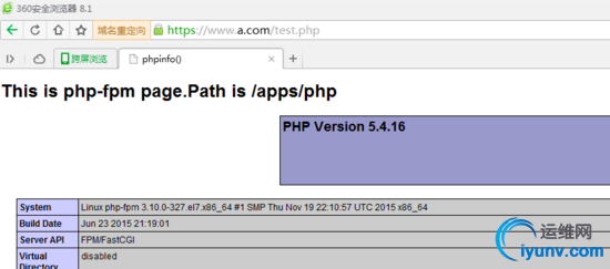

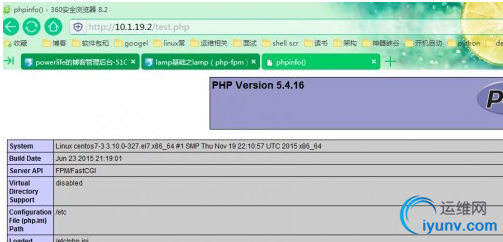

4、在php-fpm服务器上,提供php测试页面,进行访问测试
因为前端httpd服务接收到用户对php页面的请求时,是直接将请求转交给php来处理,所以,php的页面资源应该存放在php自身的服务器上

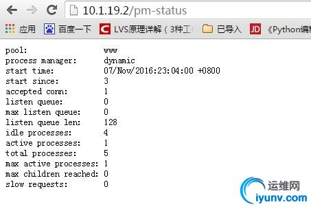

pm.status_path = /pm-status
ping.path = /ping
ping.response = pong

[iyunv@centos7-3 php]# mkdir /fpmroot/php/
[iyunv@centos7-3 php]# mkdir /fpmroot/php/test.php
<?php
    phpinfo();

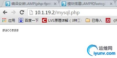

mariadb
a.配置mariadb服务
[iyunv@centos7-1 html]# yum -y install  mariadb
[iyunv@centos7-1 html]# mysql_secure_installation
[iyunv@centos7-1 html]# systemctl start mariadb.service
b.配置mysql,授权一个账号,供php连接使用
[iyunv@centos7-1 html]# mysql -uroot -predhat
MariaDB [(none)]> grant all ON *.* to 'fpmuser'@'10.1.19.3' identified by 'fpmpass';
Query OK, 0 rows affected (2.52 sec)
c.在php-fpm上提供页面,测试php是否可以连接mariadb
[iyunv@centos7-3 php]# cat mysql.php
<?php
$conn = mysql_connect("10.1.19.1","fpmuser","fpmpass");
if ($conn)
echo "success";
else
echo "fail";
第四部分    https的实现1、在任意一个服务上建立私有CA(本例在mysql所在的节点上构建私有CA)

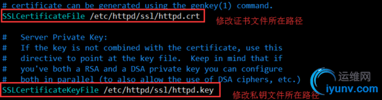

修改配置文件
由于同一个IP只支持定义一个https,故本例中将之前定义的哪个虚拟主机定义为https的页面
将准备定义为https的虚拟主机的定义注释掉
在ssl的虚拟主机中定义:
5、测试https访问
注意,因为是私有CA颁发的证书因此要将私有CA的自签证书导入浏览器的可信任的根CA颁发机构后,然后进行测试访问

a在浏览器中输入http://10.1.252.228/status?full 以及http://10.1.252.228/ping 看看是否会响应pong
pool:                 www
process manager:      dynamic
start time:           11/Oct/2016:21:15:46 +0800
start since:          577
accepted conn:        16
listen queue:         0
max listen queue:     1
listen queue len:     128
idle processes:       4
active processes:     3
total processes:      7
max active processes: 3
max children reached: 0
slow requests:        0
