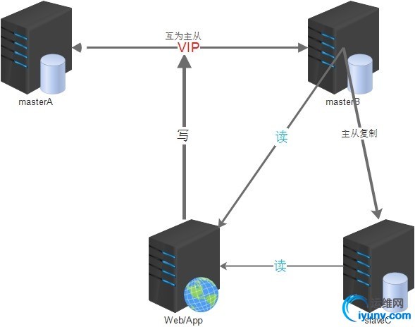

  MySQL双主(主主)架构方案思路是:  1.两台mysql都可读写,互为主备,默认只使用一台(masterA)负责数据的写入,另一台(masterB)备用;  2.masterA是masterB的主库,masterB又是masterA的主库,它们互为主从;  3.两台主库之间做高可用,可以采用keepalived等方案(使用VIP对外提供服务);  4.所有提供服务的从服务器与masterB进行主从同步(双主多从);  5.建议采用高可用策略的时候,masterA或masterB均不因宕机恢复后而抢占VIP(非抢占模式);  这样做可以在一定程度上保证主库的高可用,在一台主库down掉之后,可以在极短的时间内切换到另一台主库上(尽可能减少主库宕机对业务造成的影响),减少了主从同步给线上主库带来的压力;
  但是也有几个不足的地方:
  1.masterB可能会一直处于空闲状态(可以用它当从库,负责部分查询);  2.主库后面提供服务的从库要等masterB先同步完了数据后才能去masterB上去同步数据,这样可能会造成一定程度的同步延时;  架构的简易图如下:
