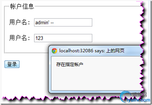

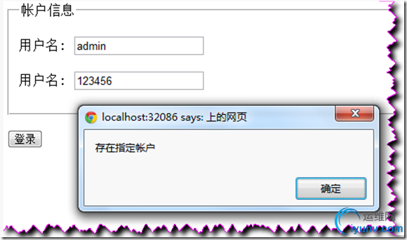

1.   一个简单的登录页面
关键代码:(详细见下载的示例代码)
privateboolNoProtectLogin(string userName, string password)
int count = (int)SqlHelper.Instance.ExecuteScalar(string.Format
       ("SELECT COUNT(*) FROM Login WHERE UserName='{0}' AND Password='{1}'", userName, password));
return count > 0 ? true : false;
方法中userName和 password 是没有经过任何处理,直接拿前端传入的数据,这样拼接的SQL会存在注入漏洞。(帐户:admin  123456)
1)   输入正常数据,效果如图:
合并的SQL为:
SELECT COUNT(*) FROM Login WHERE UserName='admin' AND Password='123456'
2)   输入注入数据:
如图,即用户名为:用户名:admin’—,密码可随便输入
    合并的SQL为:
    SELECT COUNT(*) FROM Login WHERE UserName='admin'-- Password='123'
因为UserName值中输入了“--”注释符,后面语句被省略而登录成功。(常常的手法:前面加上'; ' (分号,用于结束前一条语句),后边加上'--' (用于注释后边的语句))

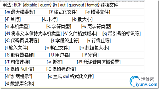

d)   利用 bcp 命令将表内容导成文件
即插入木马文本,然后导出存为文件。比如导出为asp文件,然后通过浏览器访问该文件并执行恶意脚本。(使用该命令必须启动’ xp_cmdshell’)
Exec master..xp_cmdshell N'BCP "select * from SchoolMarket.dbo.GoodsStoreData;" queryout c:/inetpub/wwwroot/runcommand.asp -w -S"localhost" -U"sa" -P"123"'
(注意:语句中使用的是双引号,另外表名格式为“数据库名.用户名.表名”)
在sql查询器中通过语句:Exec master..xp_cmdshell N'BCP’即可查看BCP相关参数,如图:

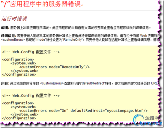

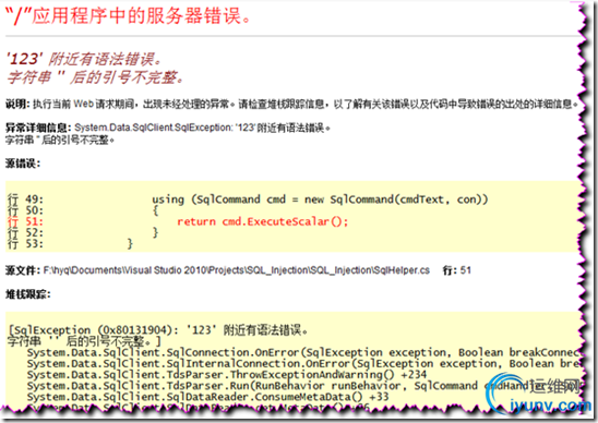

2.   自定义错误信息,首先我们要屏蔽服务器的详细错误信息传到客户端。
在 ASP.NET 中,可通过web.config配置文件的<customErrors>节点设置:
<customErrors defaultRedirect="url" mode="On|Off|RemoteOnly">
    <error. . ./>
</customErrors>
更详细,请进入……
mode:指定是启用或禁用自定义错误,还是仅向远程客户端显示自定义错误。
On
指定启用自定义错误。如果未指定defaultRedirect,用户将看到一般性错误。
Off
指定禁用自定义错误。这允许显示标准的详细错误。
RemoteOnly
指定仅向远程客户端显示自定义错误并且向本地主机显示 ASP.NET 错误。这是默认值。
看下效果图:
设置为<customErrors mode="On">一般性错误:
设置为<customErrors mode="Off">:

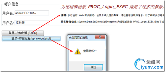

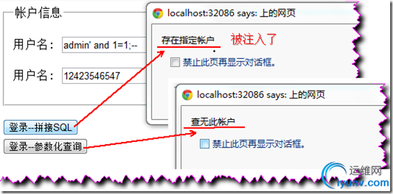

4.   非参数化SQL与参数化SQL
1)   非参数化(动态拼接SQL)
a)   检查客户端脚本:若使用.net,直接用System.Net.WebUtility.HtmlEncode(string)将输入值中包含的《HTML特殊转义字符》转换掉。
b)   类型检查:对接收数据有明确要求的,在方法内进行类型验证。如数值型用int.TryParse(),日期型用DateTime.TryParse() ,只能用英文或数字等。
c)   长度验证:要进行必要的注入,其语句也是有长度的。所以如果你原本只允许输入10字符,那么严格控制10个字符长度,一些注入语句就没办法进行。
d)   使用枚举:如果只有有限的几个值,就用枚举。
e)   关键字过滤:这个门槛比较高,因为各个数据库存在关键字,内置函数的差异,所以对编写此函数的功底要求较高。如公司或个人有积累一个比较好的通用过滤函数还请留言分享下,学习学习,谢谢!
这边提供一个关键字过滤参考方案(MSSQL):
10
11
12
13
14
15
16
17
18
19
public static bool ValiParms(string parms)
    if (parms == null)
        return false;
    Regex regex = new Regex("sp_", RegexOptions.IgnoreCase);
    Regex regex2 = new Regex("'", RegexOptions.IgnoreCase);
    Regex regex3 = new Regex("create ", RegexOptions.IgnoreCase);
    Regex regex4 = new Regex("drop ", RegexOptions.IgnoreCase);
    Regex regex5 = new Regex("\"", RegexOptions.IgnoreCase);
    Regex regex6 = new Regex("exec ", RegexOptions.IgnoreCase);
    Regex regex7 = new Regex("xp_", RegexOptions.IgnoreCase);
    Regex regex8 = new Regex("insert ", RegexOptions.IgnoreCase);
    Regex regex9 = new Regex("delete ", RegexOptions.IgnoreCase);
    Regex regex10 = new Regex("select ", RegexOptions.IgnoreCase);
    Regex regex11 = new Regex("update ", RegexOptions.IgnoreCase);
    return (regex.IsMatch(parms) || (regex2.IsMatch(parms) || (regex3.IsMatch(parms) || (regex4.IsMatch(parms) || (regex5.IsMatch(parms) || (regex6.IsMatch(parms) || (regex7.IsMatch(parms) || (regex8.IsMatch(parms) || (regex9.IsMatch(parms) || (regex10.IsMatch(parms) || (regex11.IsMatch(parms))))))))))));
优点:写法相对简单,网络传输量相对参数化拼接SQL小
缺点:
a)   对于关键字过滤,常常“顾此失彼”,如漏掉关键字,系统函数,对于HEX编码的SQL语句没办法识别等等,并且需要针对各个数据库封装函数。
b)   无法满足需求:用户本来就想发表包含这些过滤字符的数据。
c)   执行拼接的SQL浪费大量缓存空间来存储只用一次的查询计划。服务器的物理内存有限,SQLServer的缓存空间也有限。有限的空间应该被充分利用。
2)   参数化查询(Parameterized Query)
a)   检查客户端脚本,类型检查,长度验证,使用枚举,明确的关键字过滤这些操作也是需要的。他们能尽早检查出数据的有效性。
b)   参数化查询原理:在使用参数化查询的情况下,数据库服务器不会将参数的内容视为SQL指令的一部份来处理,而是在数据库完成 SQL 指令的编译后,才套用参数运行,因此就算参数中含有具有损的指令,也不会被数据库所运行。
c)   所以在实际开发中,入口处的安全检查是必要的,参数化查询应作为最后一道安全防线。
优点:
Ø  防止SQL注入(使单引号、分号、注释符、xp_扩展函数、拼接SQL语句、EXEC、SELECT、UPDATE、DELETE等SQL指令无效化)

3)   参数化查询示例
效果如图:
参数化关键代码:
10
11
Private bool ProtectLogin(string userName, string password)
    SqlParameter[] parameters = new SqlParameter[]
        new SqlParameter{ParameterName="@UserName",SqlDbType=SqlDbType.NVarChar,Size=10,Value=userName},
        new SqlParameter{ParameterName="@Password",SqlDbType=SqlDbType.VarChar,Size=20,Value=password}
        ("SELECT COUNT(*) FROM Login WHERE UserName=@UserName AND Password=@password", parameters);

如果在存储过程中SQL语法很复杂需要根据逻辑进行拼接,这时是否还具有放注入的功能?
答:MSSQL中可以通过 EXEC 和sp_executesql动态执行拼接的sql语句,但sp_executesql支持替换 Transact-SQL 字符串中指定的任何参数值,EXECUTE 语句不支持。所以只有使用sp_executesql方式才能启到参数化防止SQL注入。
关键代码:(详细见示例)
a)   sp_executesql
10
11
CREATE PROCEDURE PROC_Login_executesql(
@userNamenvarchar(10),
@password nvarchar(10),
@count int OUTPUT
AS
BEGIN
   DECLARE @s nvarchar(1000);
set @s=N'SELECT @count=COUNT(*) FROM Login WHERE UserName=@userName AND Password=@password';
   EXEC sp_executesql @s,N'@userName nvarchar(10),@password nvarchar(10),@count int output',@userName=@userName,@password=@password,@count=@count output
END
b)   EXECUTE(注意sql中拼接字符,对于字符参数需要额外包一层单引号,需要输入两个单引号来标识sql中的一个单引号)
10
CREATE PROCEDURE PROC_Login_EXEC(
@password varchar(20)
AS
BEGIN
set @s='SELECT @count=COUNT(*) FROM Login WHERE UserName='''+CAST(@userName AS NVARCHAR(10))+''' AND Password='''+CAST(@password AS VARCHAR(20))+'''';
EXEC('DECLARE @count int;' +@s+'select @count');
END
          注入截图如下:
