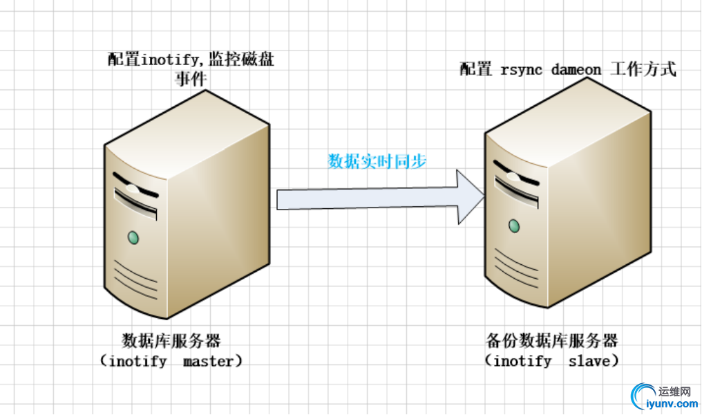

2.1 rsync+inotify同步逻辑图

1.1 inotify介绍
inotify是一种强大的、细粒度的、异步的文件系统事件控制机制。linux内核从2.6.13起,加入了inotify支持,通过inotify可以监控文件系统中添加、删除、修改、移动等各种事件,利用这个内核接口,第三方软件就可以监控文件系统下文件的各种变化情况,而inotify-tools正是实施监控的软件。
2.1基本架构
3.1 基本环境部署(这里为了避免不兼容的情况出现,采用统一版本的系统)
主机名    IP地址    系统版本    内核版本
inotify master    192.168.42.116    centos 6.8    2.6.32-642.el6.x86_64
inotify slave    192.168.42.112    centos 6.8    2.6.32-642.el6.x86_64
4.1 inotify-slave部署
这里就是部署rsync服务,rsync daemon工作模式。
