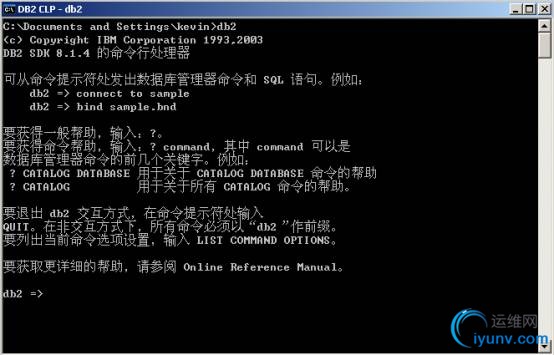

  可以通过在命令行中键入 db2cmd 进入 DB2 CLP,然后在提示符下键入 db2,就会进入DB2 CLP 的交互界面。
  如下图:
  这个命令行工具可以完成图形化工具所做的所有管理配置工作,并且可以节省很多内存资源。
  实验中,我们首先需要用命令连接到一个数据库:
  示例如下,在命令行提示符后键入
  CONNECT TO SAMPLEDBUSER db2adminUSING password
  该命令表示使用用户名为 db2admin,密码为 password,连接至数据库 SAMPLEDB,紧接着会返回连接后的数据库相关信息。然后就可以在命令行提示符后直接键入各种 DDL 或 DML 语句来执行各种操作。

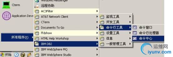

  最后,我们还可以使用 DB2 UDB 随产品发布的一个图形化管理工具――命令中心(Command Center)来验证我们的实验。
  可以参照上图启动命令中心,其相关操作请参见产品文档。
