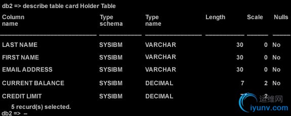

      然后,如果我们用语句 DESCRIBE TABLE来显示表结构,将看到表已经被正确定义
    (如 图 2
    所示)。
    图 2 Cardholder 表结构显示结果
